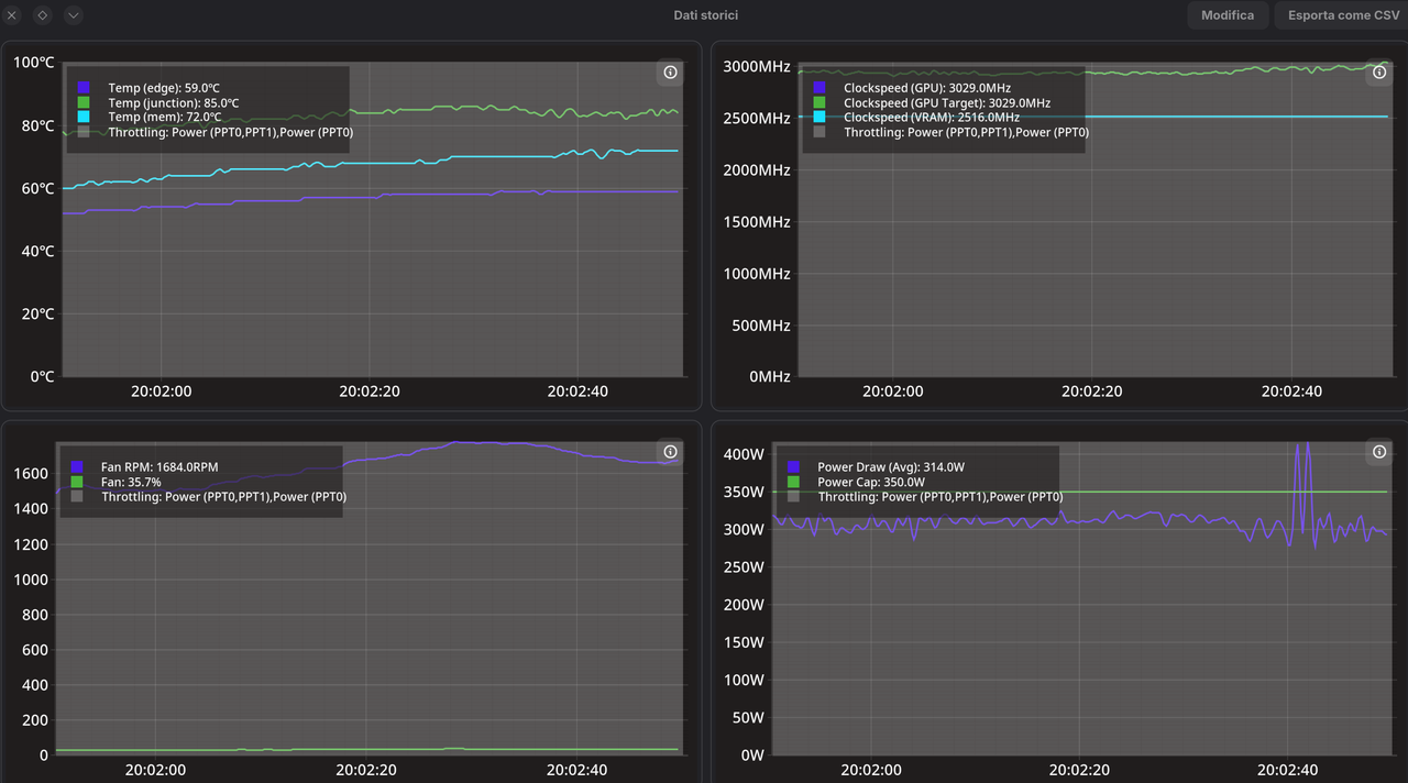

Old 10-07-2026, 09:34   #3732
ninja750
L'Avatar di ninja750
Messaggi: 22329
PC2 in firma, benchmark di CP2077 (proton 11): QHD tutto ultra + RT alto no upscaling
hotspot 85 e memorie a 72 che è un golden sample?
Old 10-07-2026, 12:49   #3733
Considera che ho comprato quella che costava meno nel momento in cui ha vinto la scimmia e mi ritengo soddisfatto, in Amd hanno fatto un gran bel lavoro peccato non abbiano osato un po di più ma si sa come ragionano
PC1: Cpu: 7800x3d Dissipatore: Noctua NH-D15 Ram: 2x32 GB DDR5 Kingston Fury Mobo: MSI MAG X670E Tomahawk VGA: Powercolor RX 7900 XTX Storage: Samsung 990 Pro M.2 PSU: Corsair RM 850x SO: Windows 11 Pro.
PC2: Cpu: 5700x3d Dissipatore: Noctua NH-L9X65 Ram: 2x16 GB DDR4@3200MHz Mobo: Asrock B550 Phantom mini itx VGA: Sapphire RX 9070XT Steel Legend Storage: Samsung 990 Pro M.2 PSU: Corsair RM 1000x SO: Linux Garuda
Memorie Samsung? Anche io ho quelle temperature più o meno, mentre con la XT e memorie Hynix superavano 90°...
CPU: 7800x3D MOBO: ROG B650E-I RAM: G.Skill 32GB 6000 C30 GPU: RX 9070 NVMe: SN850X 1TB PSU: SF1000 CASE: MiniNeo S400
