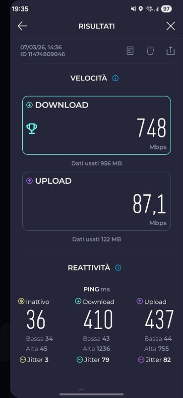

finito le prove e purtroppo il g5max ne esce malino, rispetto allo zyxtel 5310a senza antenne nello stesso punto guadagna in 5g ma perde nel 4g. lo zte aggrega in più anche la b28.
zte
n78 -81db
b3 -103db
b1 -110db
b20 -87db
b28 -88db
down: 650
Zyxel
n78 -89db
b3 -101db
b1 -100db
b20 -90db
b28 -93db
down: 730
down con antenne: sui 900
quindi direi che è svelato l'arcano, sul 4g ha poca sensibilità sulla b3 e b1 e quindi paga pegno, certo per andar peggio di un router da interno che costa 200€ mentre lui l ho preso a 300€ (260€ con vari sconti) non è il max.
chiaramente si tratta di un ripetitore con un 4g che spinge,uno speed l ho fatto ieri in orario notturno dal piazzale mentre tornavo a casa, l' altro dovrebbe essere uno speed dallo studio quindi vicino alla finestra, ovvio che se con il telefono hai questi valori ci piazzi 4 antenne lpda stai sul gigabit quasi sempre con il 5310a mentre lo zte li è e li rimane. A memoria con le antenne sto un 10db sotto ai valori dello zte, mi pare b20 b28 -68db, su n78 sui -74db e b3 e b1 sugli 85db, a memoria ripeto, quindi la differenza dipenda dalla banda in 4g che viene persa.
paga pegno sul download ma i valori radio sono praticamente uguali a parte la B1,nell'utilizzo normale non te ne accorgi.certo,se vuoi vedere lo speedtest a fondo scala tieni lo zyxel
ps.: io l'ho portato a casa mettendo 100€ sopra l'801A,non potevo lasciarmelo scappare

penso di averlo detto 10 volte che fra 5103a+4lpda e g5max ci balla un 30%, dai 700 ai 1000 a spanne, ma niente siccome lo si è comprato bisogna dire che non cambia niente, ok.
ce li ho tutti e 2 non mi pesa dire che uno va molto meglio dell' altro, nel mio contesto chiaramente.

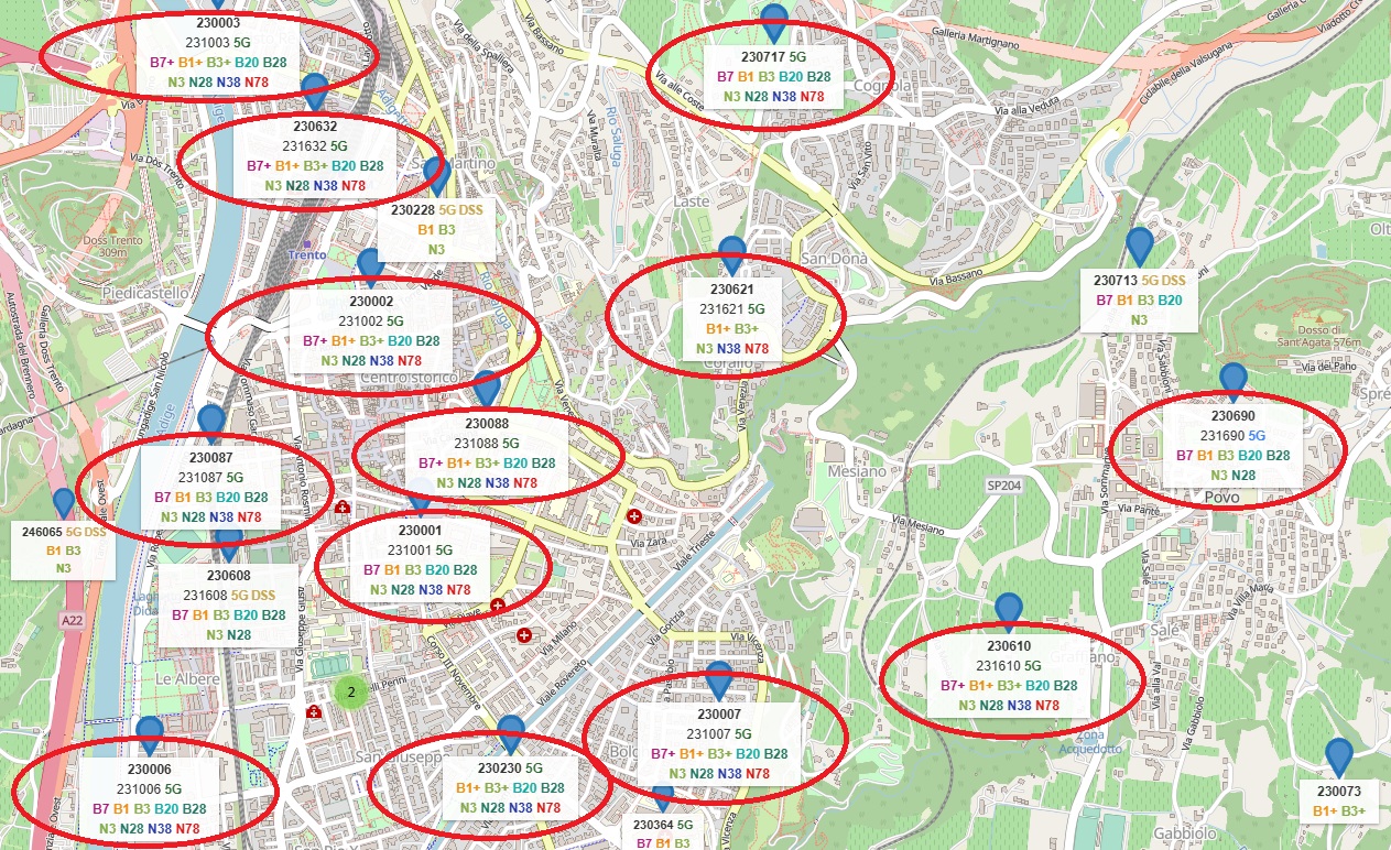

per dire, mi piacerebbe vedere un confronto "G5Max vs Chiunque" in un paesello come questo, dove per chiunque intendo i soliti 2-3 router sfigati che compriamo noi qui dentro

beati quelli che stanno a trento mi verrebbe da dire.
ma vorrei vedere come si comporta in grecia o in uastria con 150-160mhz di spettro n78
