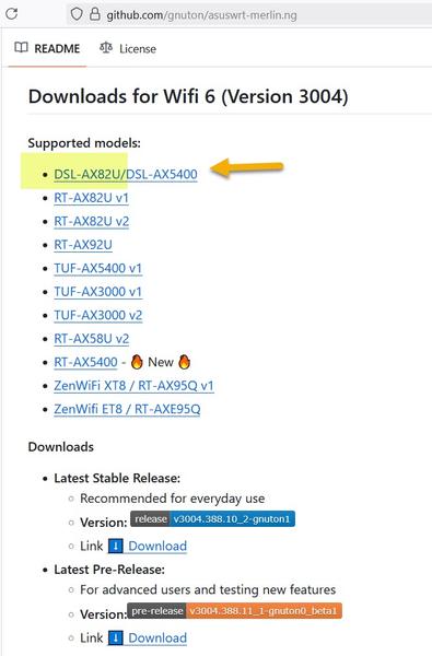

Originariamente inviato da daffy Guarda i messaggi
anche il mio fa i caprici con la 2.4 come al tuo. Nessun problema con la 5ghz, ma la 2.4 non vuole + saperne di andare se non dopo i reset che hai detto (ma poi smette dopo un po).
Hai trovato qualche soluzione efficace in questi ultimi tempi o non c'è soluzione?
Mi permetto rispondere: hai provato a provare a sovrascrivere il firmware attuale? Oppure a mettere quello precedente?
Ed a fissare il canale wifi?
Prima di cambiare...il router o buttarlo via perchè non provare un GNUton's Asus Merlin?
il canale è fissato e nonho provato a riscrivere l'ultimo firmware. però mi hai dato un'ottima idea con questo gnuton's...quasi quasi lo provo.
La procedura è reversibile nel caso lo installassi?
te lo chiedo perchè ho appena scoperto con mio sommo piacere che il router è ancora coperto da garanzia (poichè dura 3 anni anzichè i soliti 2).
Grazie mille per le info!
Sì puoi tornare indietro.
Consigli pratici prima di procedere al ripristino:
Esegui un reset alle impostazioni di fabbrica dopo il flash del firmware ufficiale: le configurazioni salvate da Merlin/Gnuton potrebbero non essere pienamente compatibili con il firmware Asus.
Scarica il firmware corretto per il tuo modello dal sito Asus.
Se qualcosa va storto, puoi sempre usare la Asus Firmware Restoration Tool (modalità recovery).
Originariamente inviato da corsicali Guarda i messaggi
Sì, grazie! Sbadatamente si era bloccato il browser nella sezione sbagliata dal sito.
