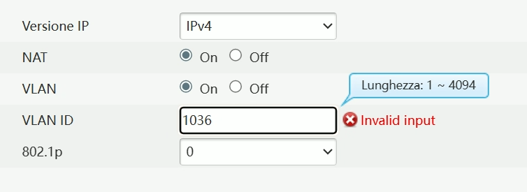

Modalità OpenModem
Direi di aver cantato vittoria troppo presto.
La modalità "OpenModem", come dice anche il nome, permette si il cambio di interfaccia e impostazioni, passando quindi alla GUI ZTE ma di fatto non può essere utilizzata con la stessa Vodafone.
In fase di creazione della connessione PPPOE, nel campo di VLAN ID non viene permesso l'inserimento del valore 1036 (come di 1035-1037-1038 che ho letto esser di altre tecnologie sempre legate a Vodafone).
Potrebbe essere bloccato solo a livello js. Potresti provare a condividere i sorgenti (js) della pagina, li prendi usando estensioni tipo "Website Source Downloader" se riesci a zipparli qua controllo.

Grazie mille. Allora riguardo all'impostazione di qualsiasi VLAN id, il router lo supporta perfettamente: si tratta solo di un blocco inserito nell'interfaccia web (tramite un controllo Javascript che vieta unicamente i valori 1035, 1036, 1037 e 1038). Si può aggirare in 10 secondi direttamente dal browser:
  1. Vai nella pagina di configurazione della connessione del router.
  2. Premi F12 per aprire gli "Strumenti per sviluppatori" (Developer tools) del browser.
  3. Spostati nella scheda Console.
  4. Copia e incolla questa esatta stringa e premi Invio:
    Codice HTML:
    jQuery.validator.addMethod("chkVLANID", function() { return true; });
  5. Ora inserisci il VLAN desiderato (es. 1036), compila il resto e salva.
Fammi sapere se funziona
