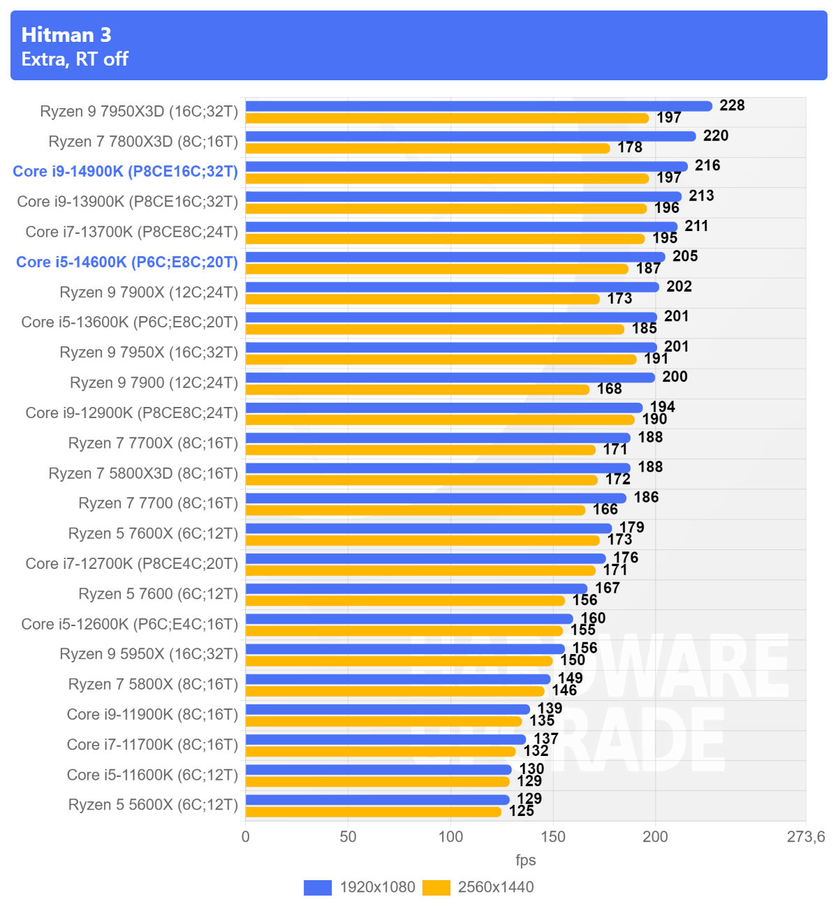

Vediamo un pò
Cpu Intel bocciate, quelle serie 14 si rompono e ne hanno dovuto limitare le frequenze x farle funzionare senza instabilità, sono fuori produzione, quindi scartate, i modelli Ultra sono nuovi ma son più lenti in alcuni casi di quelli più vecchi e dei corrispettivi modelli Amd
Quindi butteresti il tuo budget se nn prendi un processore ryzen in questo momento
https://www.hwupgrade.it/news/cpu/cr...le_129019.html
https://www.hwupgrade.it/articoli/6900/hitman3-new.jpg
Quindi ti direi che se nn hai monitor da 144Hz ed oltre (e vuoi sfruttarli ad alti frame rate) basta un ryzen 7600X

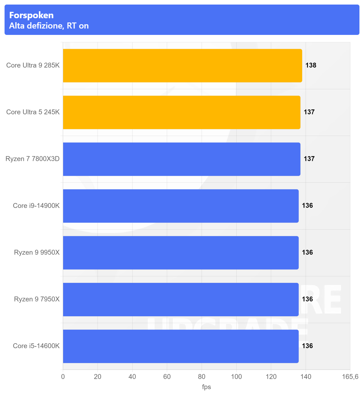

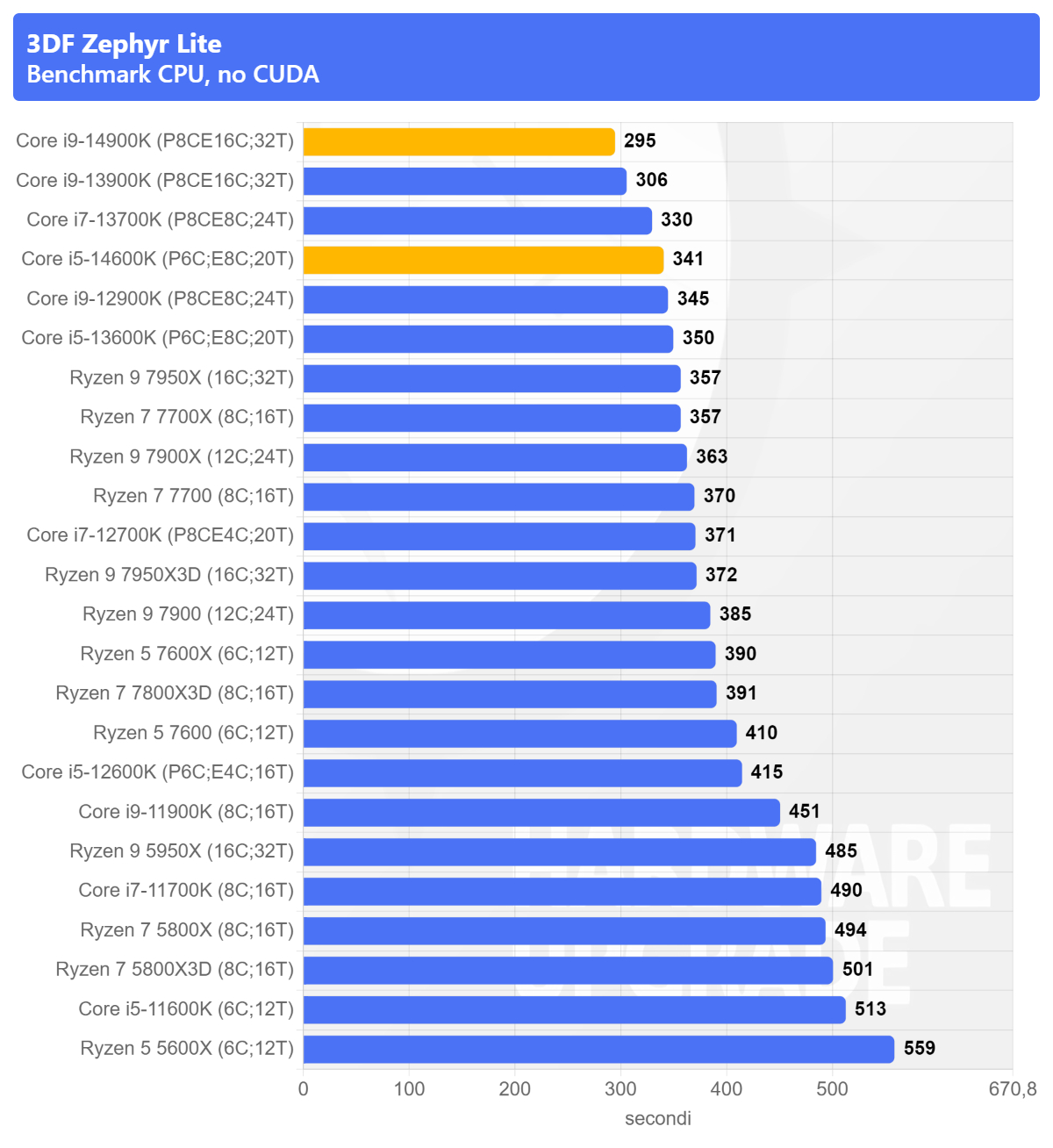

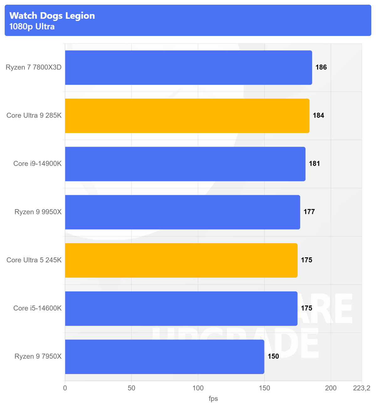

Scusami, ma qui secondo me stiamo facendo un po' di terrorismo psicologico. È vero che le CPU Intel serie 13 e 14 (modelli K) hanno avuto problemi, ma è vero anche che sono stati risolti con gli ultimi aggiornamenti dei BIOS.
Dire che il budget sia "buttato" è del tutto relativo. Io ad esempio potrei dire che qualunque PC da gaming corrisponde a soldi buttati perché non mi piacciono i videogiochi, ma se qualcuno mi dice che ne vuole comprare uno, non è che gli vado a dire che sta buttando soldi, se a lui piace giocare.

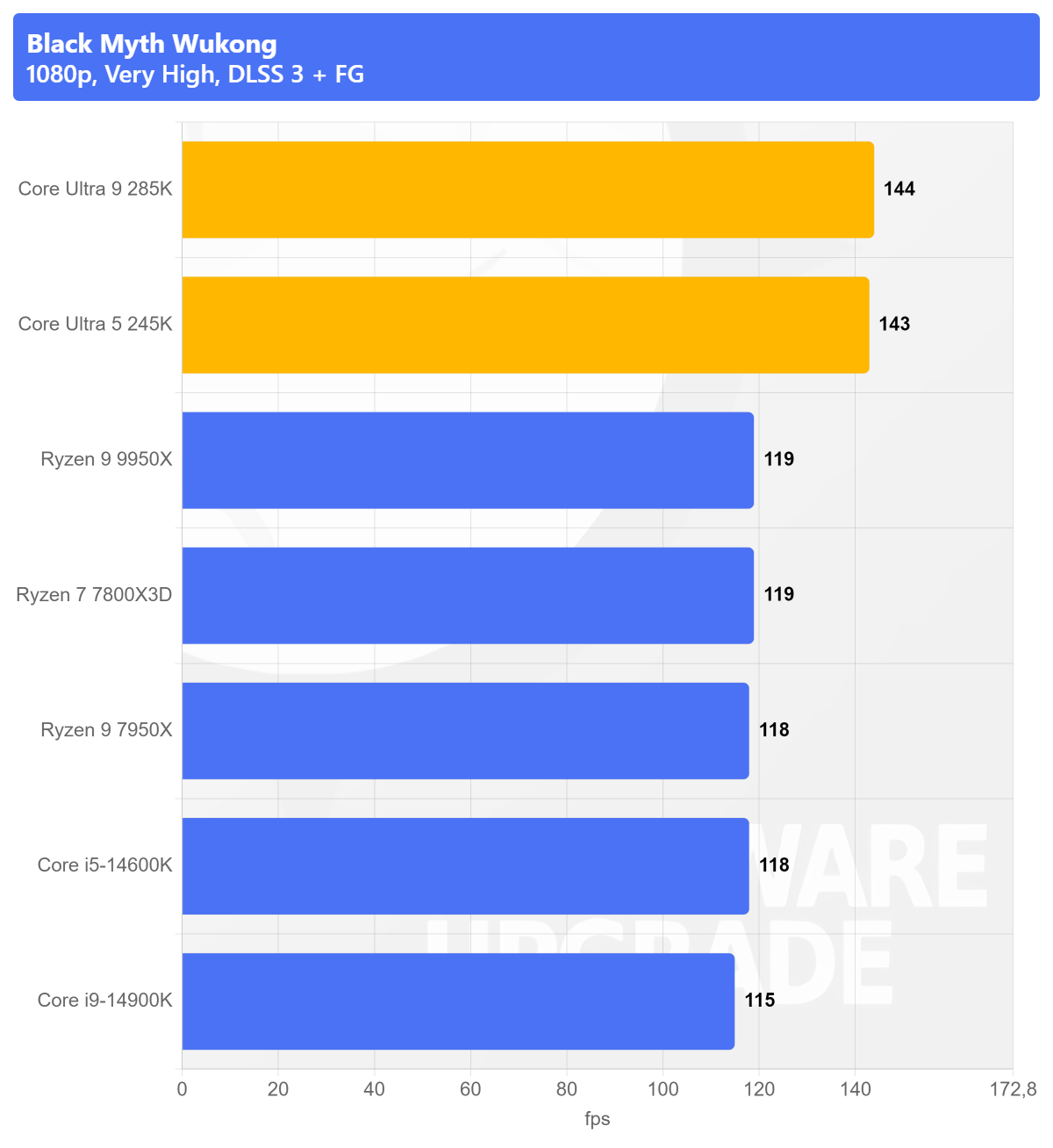

Poi, nessuno nega che le CPU X3D abbiano le prestazioni migliori nei videogiochi, ma andare a pescare col lanternino proprio il benchmark in cui Intel va peggio mi sembra anche lui un po' terroristico, perché a quel punto potremmo prendere anche questi, sempre dallo stesso articolo:
https://www.hwupgrade.it/articoli/6900/wukong.jpg
https://www.hwupgrade.it/articoli/6900/forspoken.jpg
https://www.hwupgrade.it/articoli/69...chdogs-new.jpg
Ribadisco che per giocare le CPU Intel non siano il top, ma se ne compri una non è che poi la devi buttare perché non funziona.

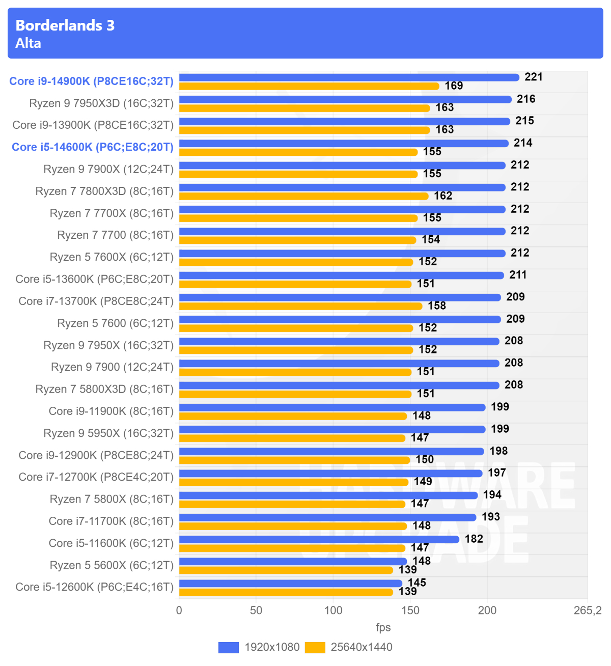

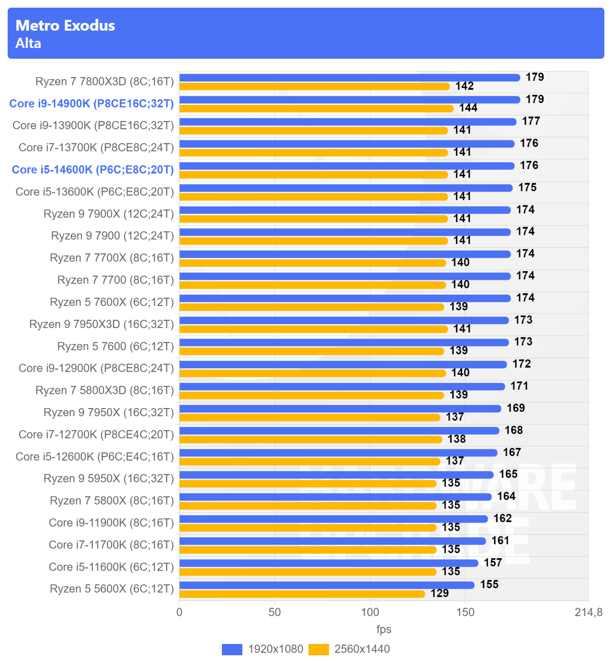

In quei link nn vedo molti test in game reali
Esempio cose così
https://www.hwupgrade.it/articoli/6640/49.jpg

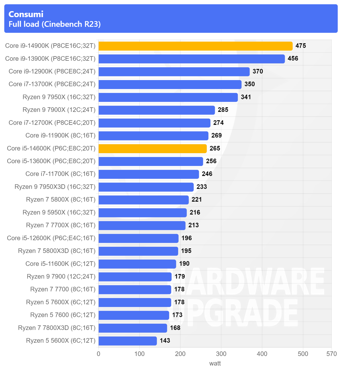

Non parlano del fatto che le cpu si rompevano, dei consumi elevati
https://www.hwupgrade.it/articoli/6640/38.jpg
E del fatto che i serie14 montano su una piattaforma nn più aggiornabile ne supportata
Cmq nn volevo dire che il 7600X vada meglio, sono comparabili però ha tutti i vantaggi di avere una piattaforma migliore dietro e nn sono noti problemi in cui risultano instabili e mal funzionanti
Si trovano schede madri b650 micro atx a prezzi simili come la b760 che avevi valutato tu, e che essendo micro sono un poco meno accessoriate di un modello standard come la gaming plus wifi a livello di slot e connettori, quindi in qualsiasi caso cmq la prenderei standard atx la scheda madre

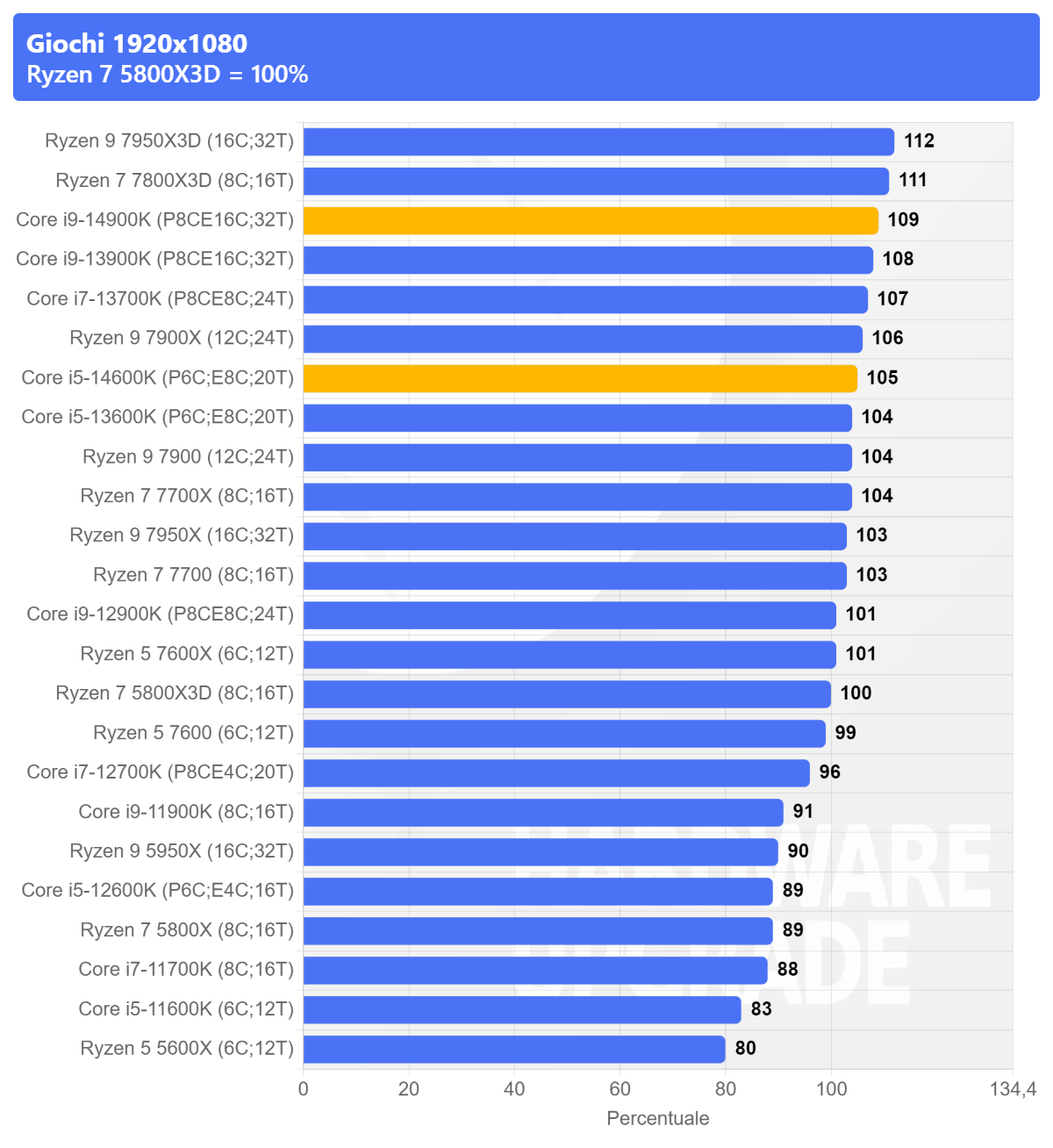

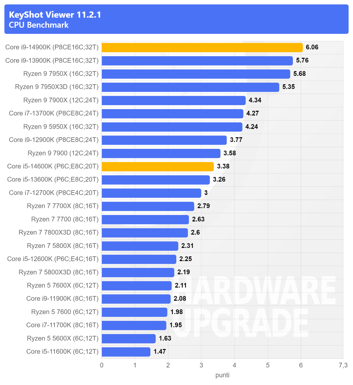

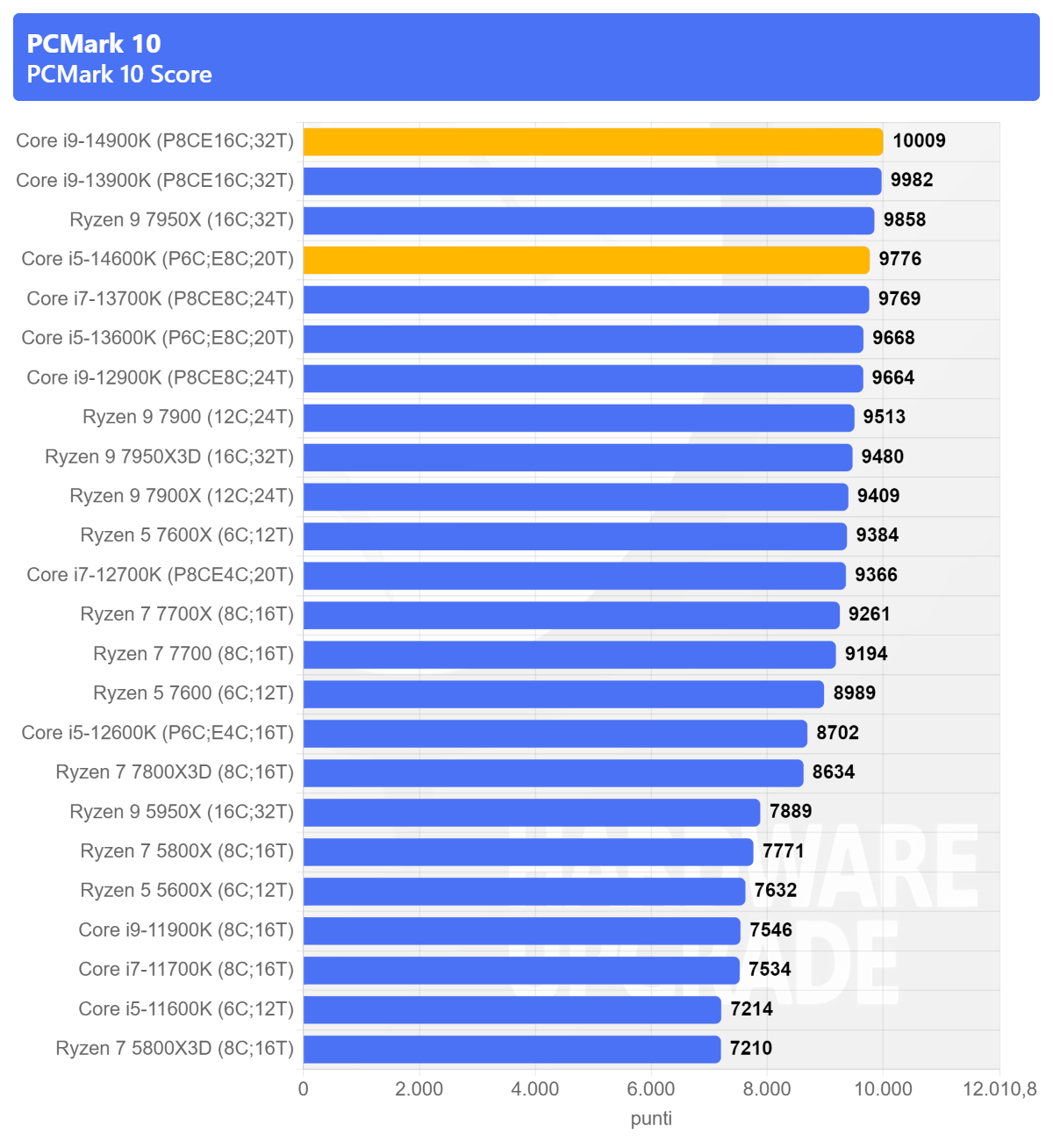

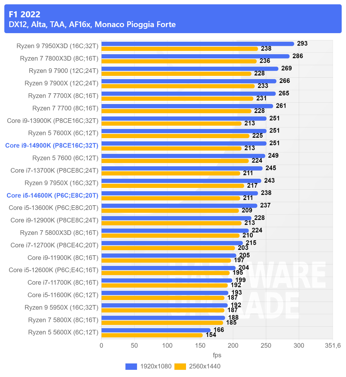

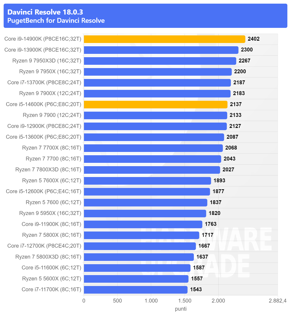

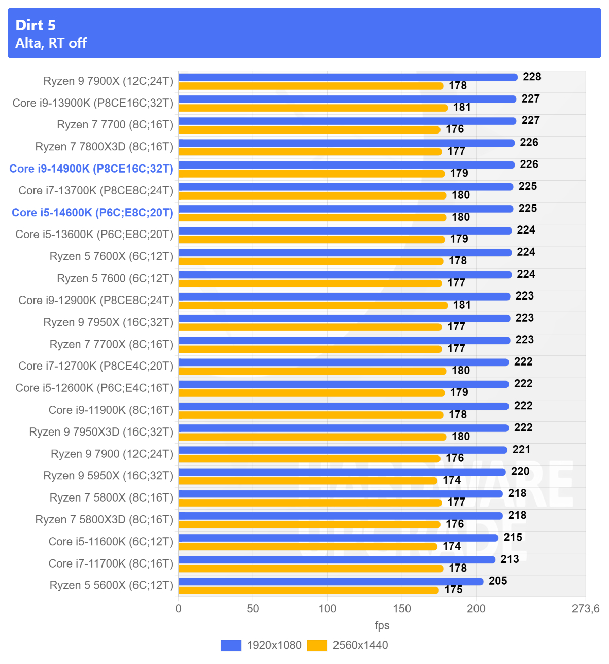

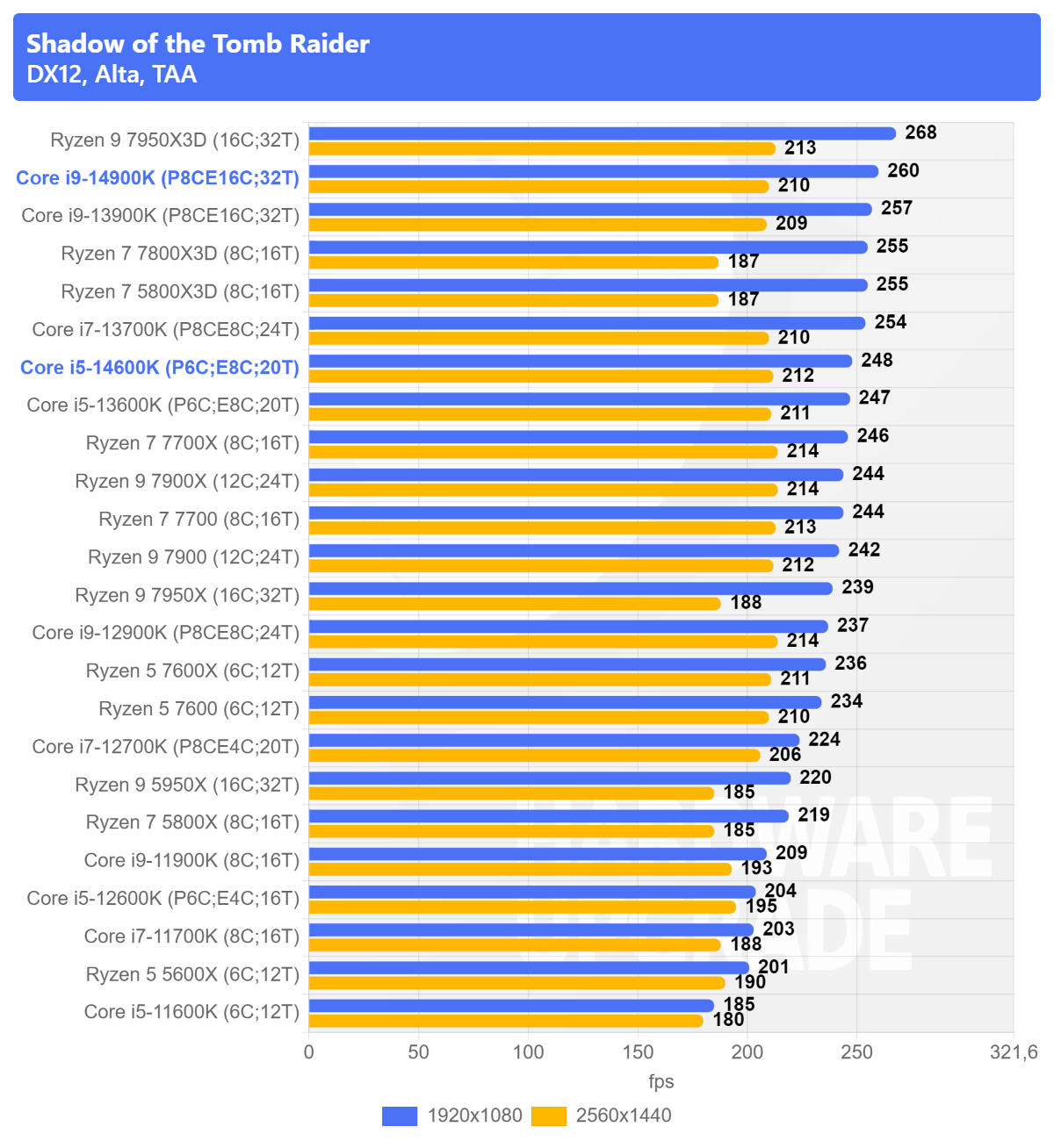

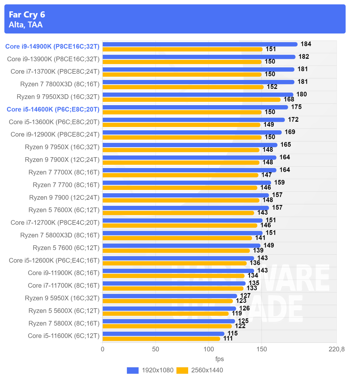

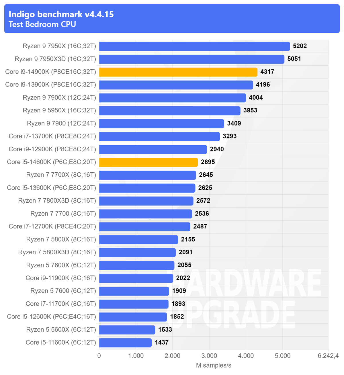

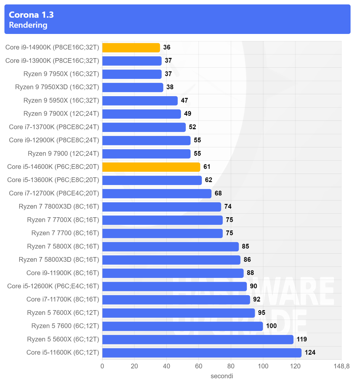

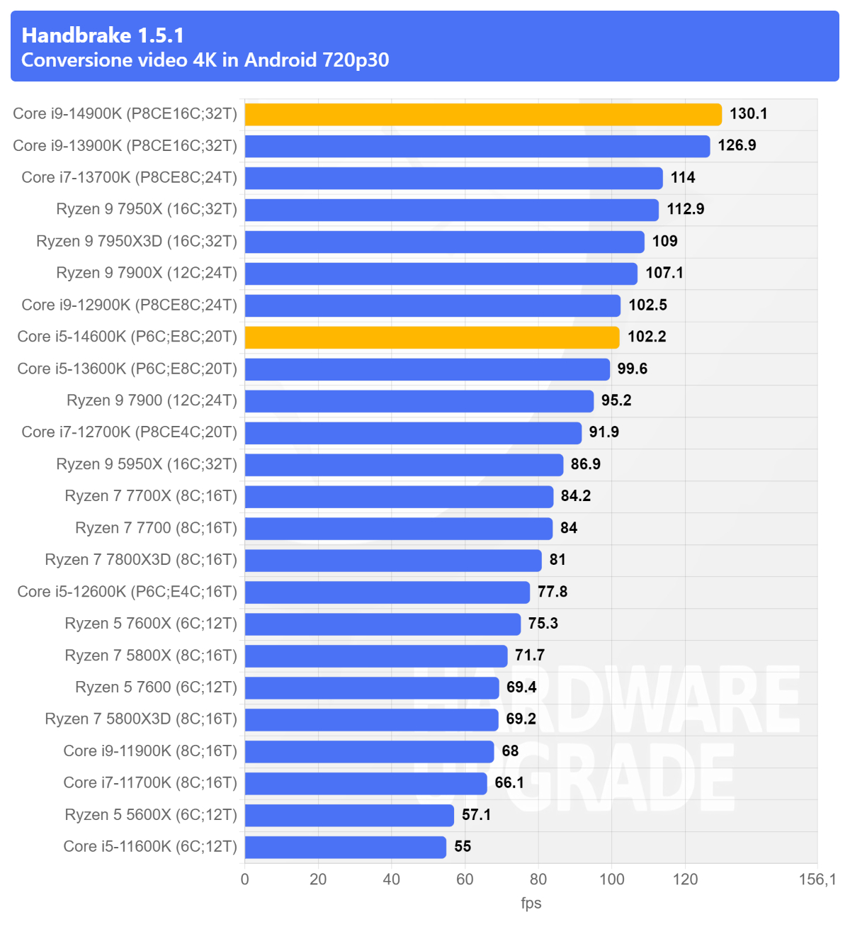

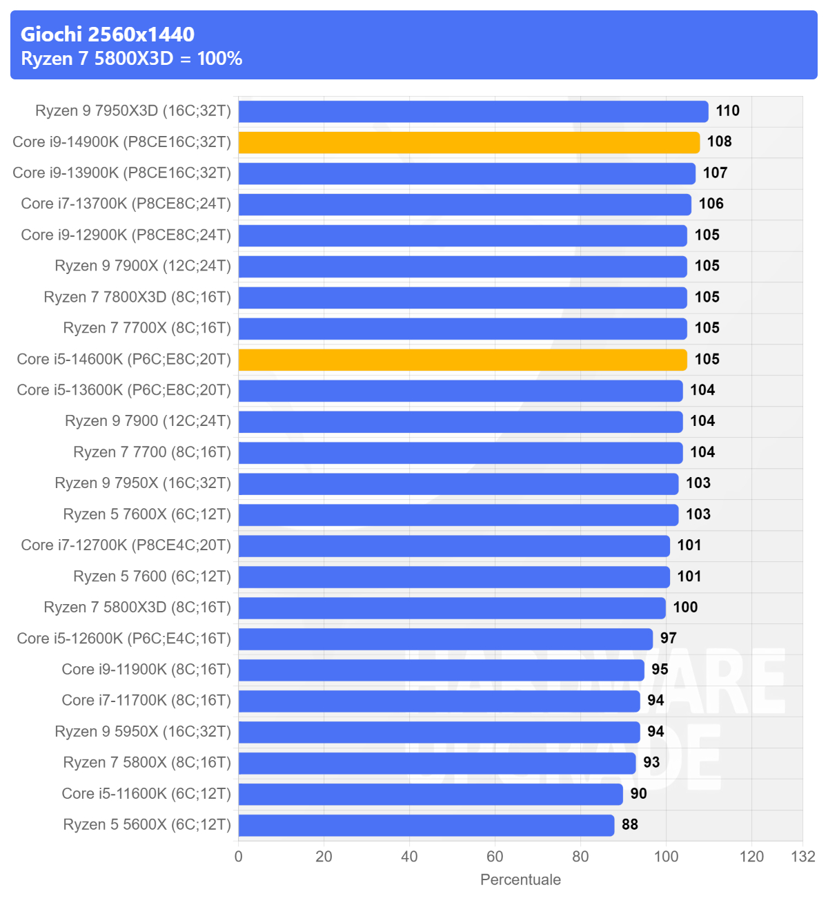

14600K vs 7600X, test in game reali, produttività e multimedia:
https://www.hwupgrade.it/articoli/6640/55.jpg
https://www.hwupgrade.it/articoli/6640/50.jpg
https://www.hwupgrade.it/articoli/6640/51.jpg
https://www.hwupgrade.it/articoli/6640/52.jpg
https://www.hwupgrade.it/articoli/6640/53.jpg
Esempio cose così
Grazie a Zanzar8
Metto questo come riassunto
https://www.hwupgrade.it/articoli/66...hi-media-2.jpg
Senza guardare ogni singolo gioco

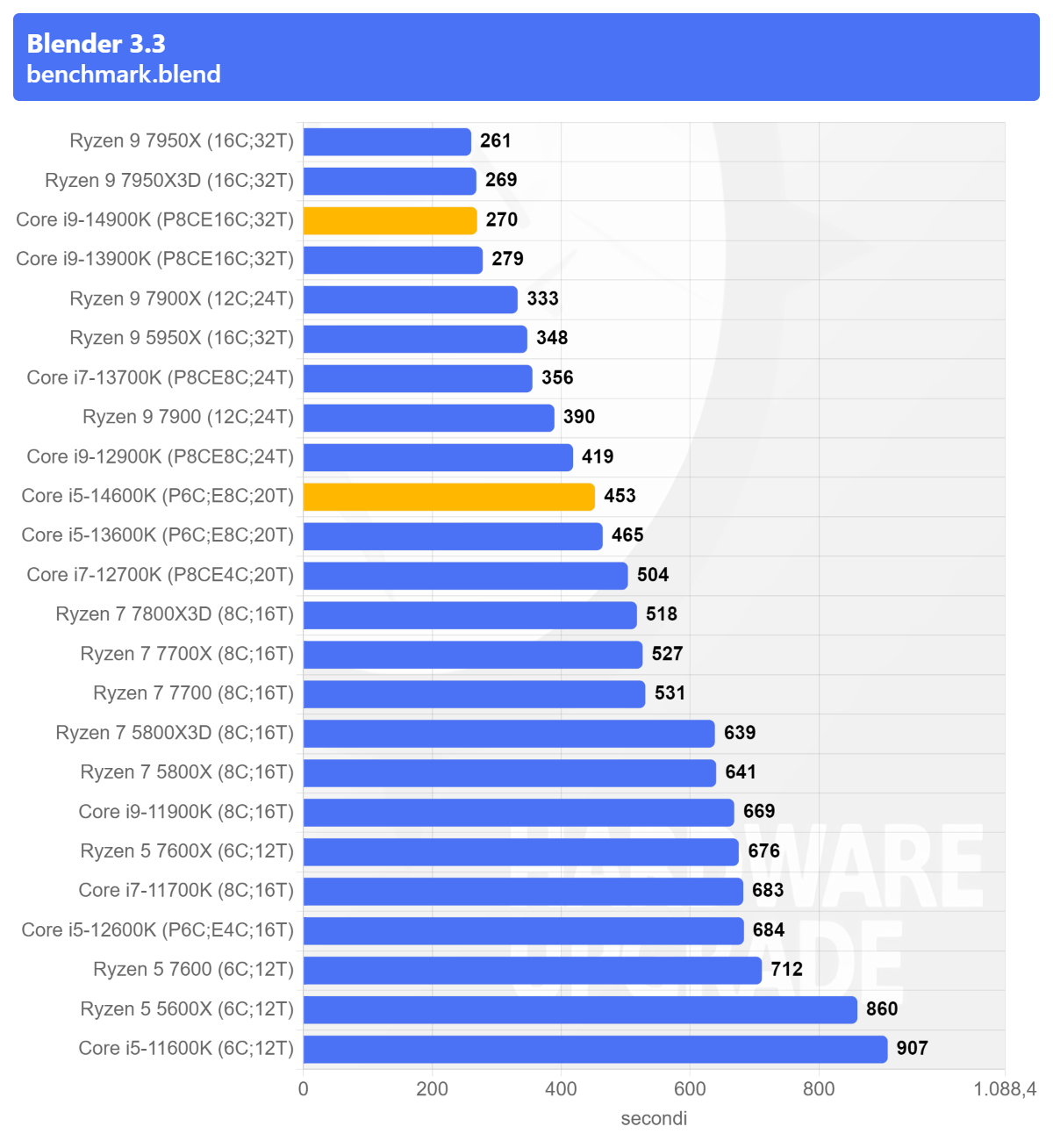

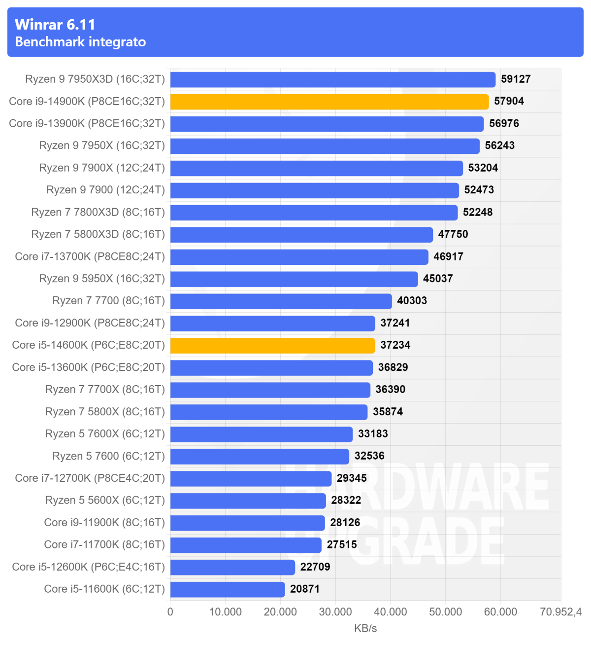

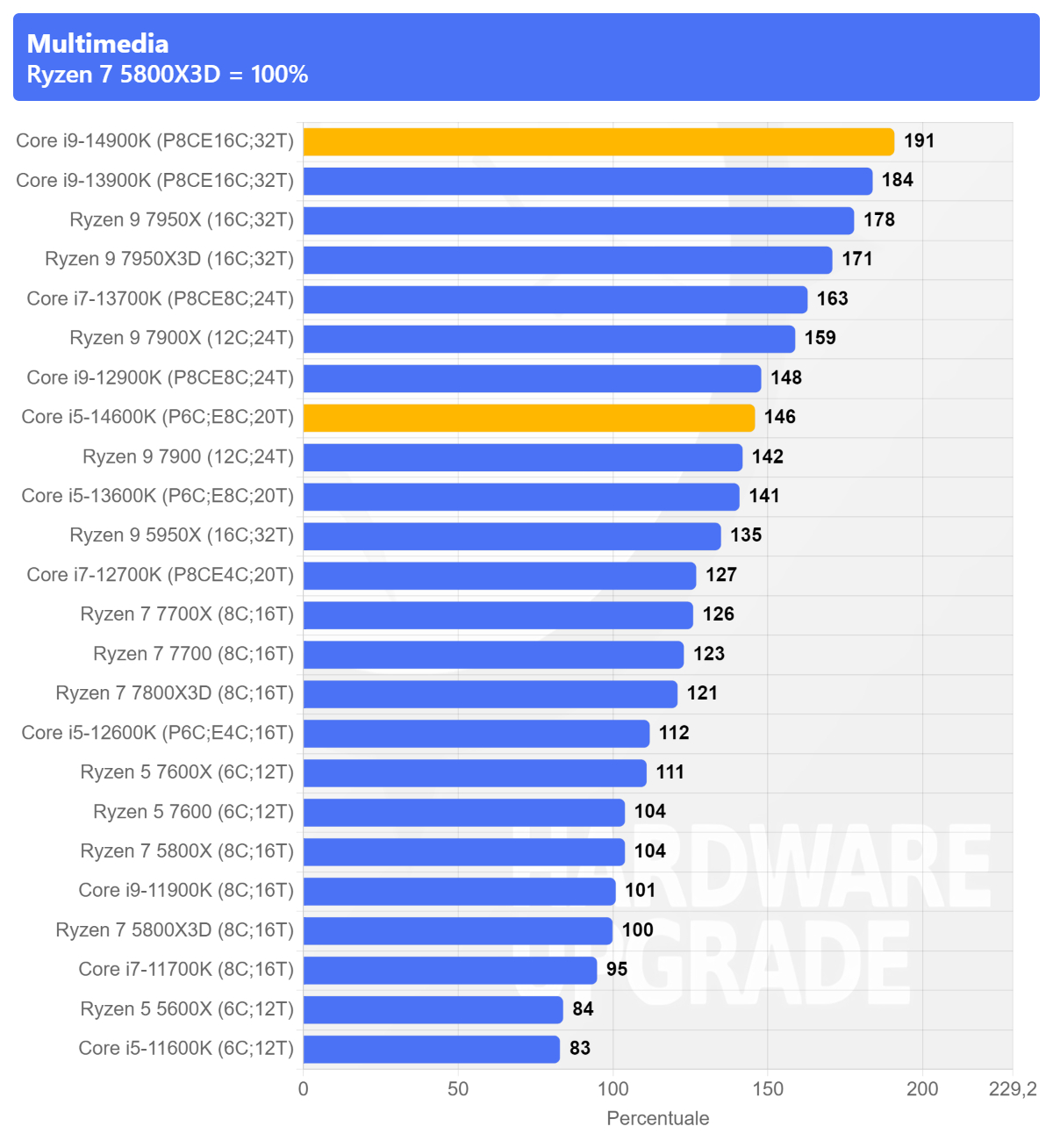

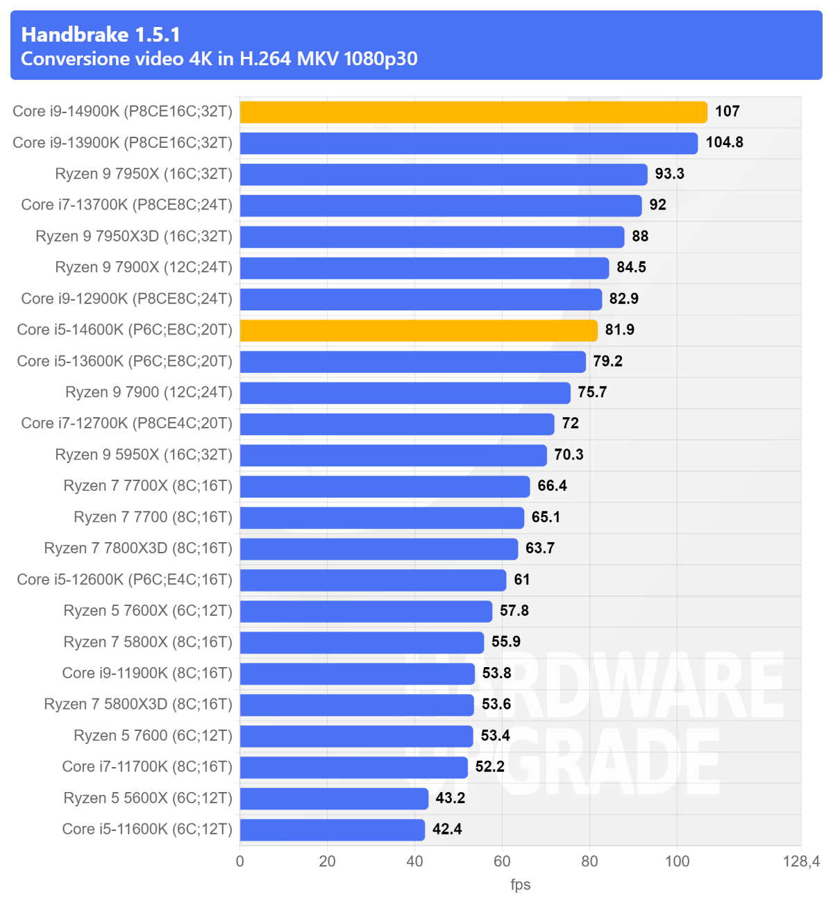

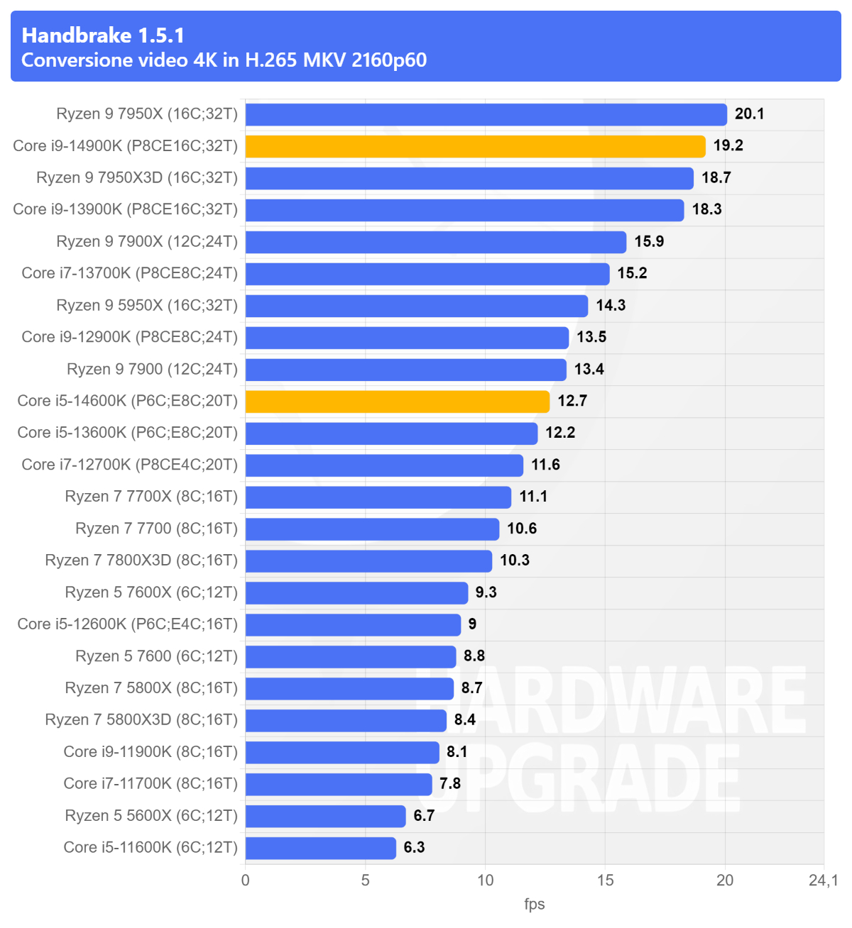

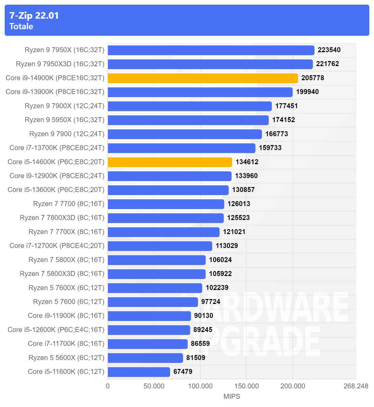

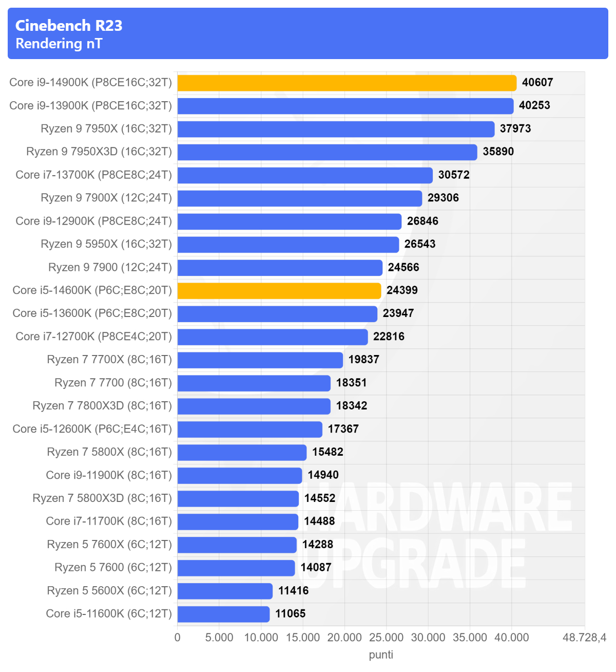

Anche nella maggior parte dei test che avete linkato voi il 14600K supera il 7600X. Però ok ci sono da valutare gli altri problemi, da quel che capisco.
Valerio80 è offline   Rispondi citando il messaggio o parte di esso
Old 18-04-2025, 07:44   #12
celsius100
L'Avatar di celsius100
Iscritto dal: Jul 2012
Messaggi: 141947

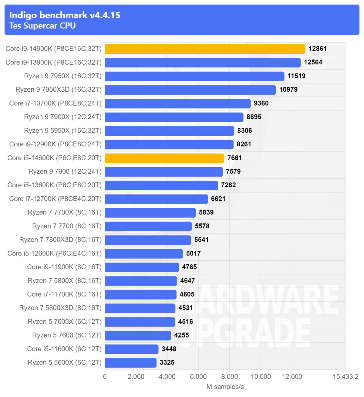

Sono test di produttività
In game come vedi vanno uguale (ci sono processori cmq migliori, ma basta restare in fascia nn ce problema da quel punto di vista)
Poi hanno abbassato frequenze/voltaggi dei processori serie K x evitare che si rompano e quindi in realtà vanno un po meno che nelle recensioni ufficiali
Detto ciò è una piattaforma vecchia nn piu supportata, che dava problemi, consuma 260W (contro i 170W) a parità di prestazioni quindi è molto meno efficiente
