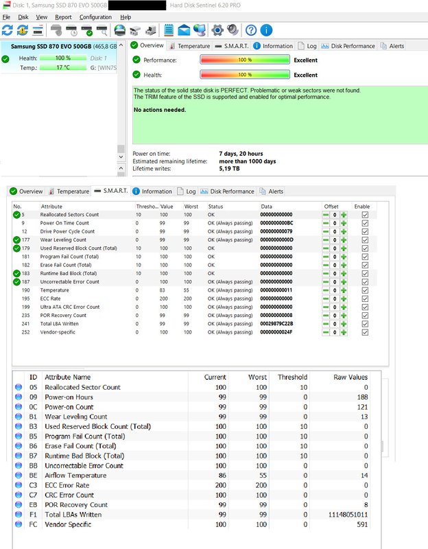

giovanni69
L'Avatar di giovanni69
Messaggi: 24287
Dove li trovi degli ssd enterprise usati? e che siano venditori affidabili, non che dicono come nuovo invece è massacrato...
Non cerco i come nuovi perchè non ci credo su SSD nati come datacenter. Presi nel corso degli anni su ebay o subito (anche se vedo aperto mai usato da Cina...). Black in un altro thread ha scritto che virtualmente lo status SMART può essere resettato con procedura complicata e non accessibile a tutti per cui....forse quasi meglio un usato garantito da privato.
Immagino tu voglia usare/cercare un SATA vs NVMe (più future proof) per via della migliore portabilità tra vecchio e nuovo PC...economicamente ha sempre meno senso. Forse il jolly è la combinazione NVMe+ box USB anche se questa soluzione potrebbe non essere avviabile su vecchi PC, se quella fosse l'esigenza.
Comunque anch'io uso un piccolo 870 EVO anche se solo come clone offline di riserva:
