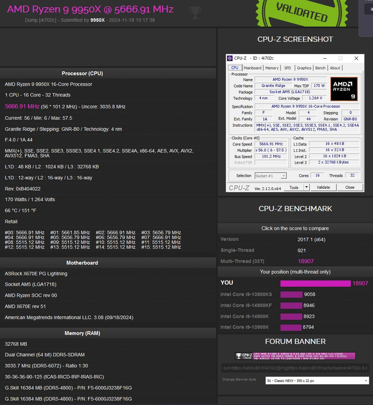

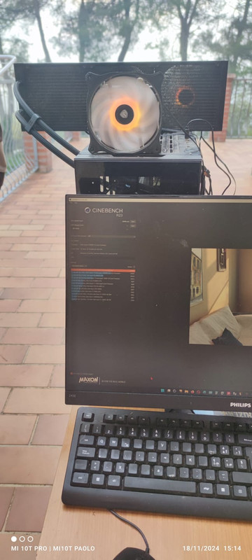

Oggi ho deciso di andare in terrazzo... temp 13°

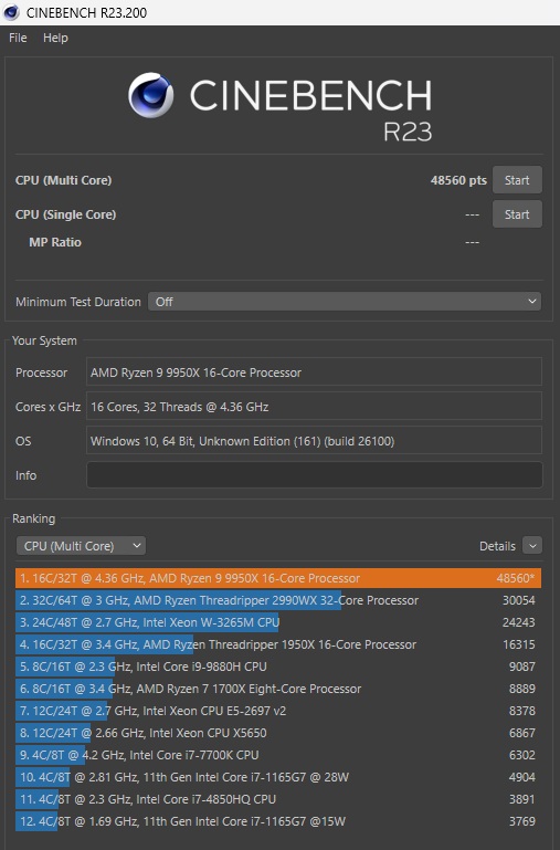

Il 4nm TSMC (N4P) è impressionante... con Tamb 30° servono 1,35V almeno per il turbo 5,7GHz... con Tamb 13° 1,255V per 5,670GHz.
Considerando che deliddando il 9950X + custom si fanno i 49.000 (49093) a CB23, direi che 48.560 punti sia un gran risultato con un 9950X non deliddato + AIO.
https://postimg.cc/gallery/rcdQcc5
Questa è la foto del mio PC in terrazzo (con pure CB23 con HWinfo che poi è lo screen sopra), per chi pensa che sia raffreddato differentemente
Ultima modifica di paolo.oliva2 : 20-11-2024 alle 20:07.

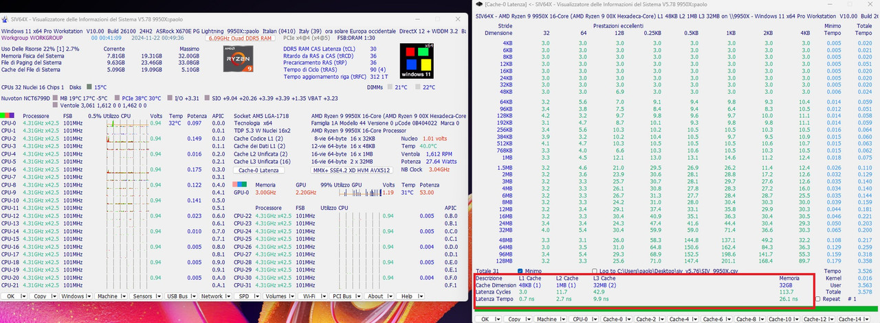

Sto sperimentando le ram a 8000mhz CL34. Farò qualche test di stabilità.
Per ora gli aspetti positivi sono latenze ancora in diminuzione rispetto alle 6500C30, VSOC bassissimo (1v vs 1.3v) e di conseguenza un consumo del SOC passato da 16 a 7 watt. Di contro ha perso un pochino di velocità di lettura/scrittura per via del UCLK basso in modalità 2:1.
nel link
nel link
Con la mia mobo il Vsoc rimane lo stesso sia con DDR5 Jedec 4800 che con Expo 6000, quel che cambia è il consumo, che passa dai 7W con jedec 4800 a 15W (ma anche 20W se sotto carico forte nell'I/O), come hai scritto tu.
Comunque il consumo del SOC è a parte, non sottrae nulla al PPT dei core, ed anche la temp non dice nulla, perchè l'IOD raramente arriva a 50°. Io utilizzo l'iGPU integrata... SIV64X riporta un consumo con iGPU attiva da minimo 32W a max 74W... che l'MC consumi 7W o 15W a me dice poco.
Per certo il Vsoc non deve superare 1,3V, ma la finestra d'esercizio dovrebbe essere da 1,2V a 1,3V, e 1,25V come centrale. Non so se 1V di Vsoc possa creare una differenza di potenziale troppo alta...
Stai facendo un ottimo lavoro con le DDR5. Mi interessa... io utilizzo l'MT, della latenza me ne frego... mi interessa aumentare la banda anche se con latenze superiori... si potrebbe arrivare a delle 9600 2:1 con 7W di SOC. Ma costerebbero un occhio.
Mmm no. Se lasci le ram jedec, le mobo impostano valori standard de vsoc tra 1 e 1,1v. Quando imposti le ram in Expo, le schede madri in auto iniziano a sparare 1,2v+ per supportare un uclk più elevato.
Il consumo del SOC inteso come memory controller e i/o è incluso del PPT. Meno consumi più headroom si ha a disposizione per i core (se ppt a default, se sbloccato non limita nulla)
Io ce l’ho disattivata avendola discreta.
La differenza tra 7 e 15 è più psicologica che altro (in termini relativi è più del doppio).
Veramente con ram jedec e di conseguenza uclk basso, le schede madri assegnano 1v scarso. Con uclk a 2000 anche 900mv si dovrebbe essere stabili.
Se superi i 1.2v sul vsoc inizi a limitare la capacità di overlock dell’’infinity fabric.
Se vuoi più banda devi aumentare fclk.
Con il 7950X, l'ho postato più di una volta, c'erano 230W massimi di PPT per i core, e il SOC, che ha una alimentazione a parte, il consumo non rientra nel PPT core.

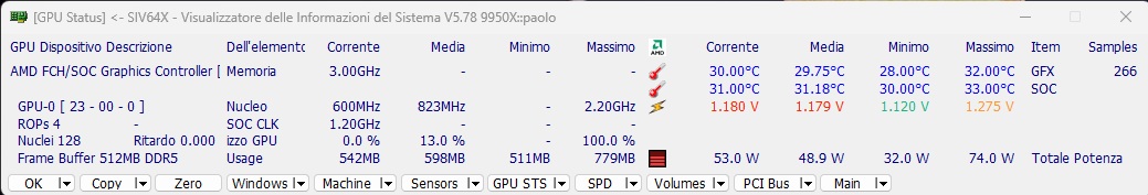

Se guardi il mio screen, che utilizzo la iGPU integrata ed arrivo a 75W di SOC, con il 9950X a def (200W PPT), se fosse come dici tu, avrei un 9950X limitato a 125W?
Anche lato alimentazione, le fasi del SOC e dei Chiplet sono disgiunte... infatti anche HWinfo divide i valori, ed il PPT massimo dei core è solamente per i chiplet (core + L3), addirittura anche l'IF sarebbe esclusa, credo. Io con PBO illimitato arrivo a 300W di core.
Ma AMD deve per forza fare così... con i prox HALO, con una iGPU da 40CU, in accoppiata ad un X16, non può assolutamente accorpare SOC e CORE nel consumo max... segherebbe la prestazione core.
Se non sei convinto, posso impostare il 9950X a 105W TDP e far arrivare i core a 142W massimi del TDP e tenere i 17W del soc MC + 40W dell'iGPU a parte.
Si, si, questo fin da Zen4, perchè il SOC è lo stesso.
Con la mia mobo, si per la tensione DDR5 a 1V, ma il Vsoc rimane lo stesso, l'ho provato ora e a def assegna 1,2V contro 1,25V con DDR5 a 1,3V.
Ma il Vsoc non è proporzionato alla tensione delle DDR5... ho visto Vsoc sempre a 1,25V anche con DDR5 a 1,45V. Non c'è un vero e proprio collegamento proporzionato del VSOC al VDRR, almeno è ciò che vedo con la mia mobo.
Nell'utilizzo che faccio io, conversione video tramite CPU per ottenere più compressione a pari qualità, non arrivo neppure a 50GB/s sommando IN e OUT.
La latenza in MT non è un problema (e nel mio caso ancor meno in quanto sono dati sequenziali)...
Avere più banda è un discorso ludico (nel mio utilizzo) semplicemente perchè un teorico X32 (anzichè X16) sarebbe comunque possibile senza ricorrere alle DDR6.
Ultima modifica di paolo.oliva2 : 22-11-2024 alle 11:47.
Non ho idea per la igpu, ma il resto del soc rientra nel PPT (la seconda P sta infatti per “package”).
Lo conferma anche techpowerup
The processor power limit (TDP/PPT) applies to the whole processor. If the memory controller consumes 20 W instead of 10 W, these additional 10 W come out of the power budget for the whole CPU. If a certain workload is intense enough, it will make the processor power throttle to ensure it stays within power and thermal limits—as designed.
https://www.techpowerup.com/review/d...d-zen-5/3.html
Memory Controller and CPU Power Dynamics
Additionally, our testing revealed an intriguing relationship between the power draw of the memory controller and the overall power and thermal budget of the CPU. As memory frequencies increase, the memory controller in the I/O die demands more power, which can limit the power available to the CPU cores, because the power limit applies to the whole processor package. This dynamic can lead to unexpected results where lower memory frequencies sometimes complete workloads faster. With less power allocated to the memory controller, more power can be directed to the CPU cores, allowing them to boost to higher clock speeds and deliver better performance in certain workloads. Even with an increased power limit this can matter, because the CPU is still subject to the 95°C thermal limit, and more heat from the MC will limit the cores, too
Hanno già testato, vedi link sopra, come un maggior consumo Soc limita le performance dei core.
Non ho detto che il vsoc sia collegato al voltaggio delle memorie… il vsoc regola sia l’uclk che il fclk.
Più sali di vsoc più l’uclk riesce a salire. Se hai le ram in standard jedec, 4800 ad esempio, l’uclk in 1:1 si trova a 2400mhz. Per tale frequenza gli basta 1v o meno. Se attivi expo, esempio 6000, l’uclk per stare 1:1 deve girare a 3000mhz e quindi vuole più vsoc.
La prevalenza delle schede madri pertanto assegna 1v con expo disattivato e uclk basso mentre spara 1.25v e più con expo attivato.

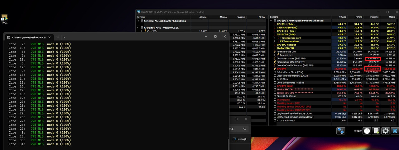

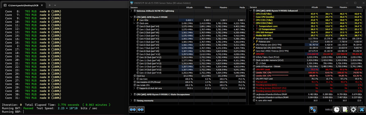

Allora... ho voluto provare... TDP 105W, carico Y-Cruncher, sia con DDR5 4800 che con DDR5 6000.
Devo dire che hai ragione tu ed ho torto io.
Onestamente l'avevo provato con Zen4 (7950X), non con Zen5 (9950X) quindi non so se ho preso un abbaglio con Zen4 o con Zen5 hanno cambiato... però essendo sempre lo stesso socket, è più probabile che abbia preso un abbaglio.
Non sono di quelli "io ho sempre ragione"... ho dato una informazione sbagliata, è giusto che mi hai corretto.
Per quanto riguarda le DDR5/Vsoc/VDDR, si, quello lo avevo visto anche io.
Si, giusto. Nel post di prima avevo ignorato questo punto... pensavo collegavi il VSOC al VDDR.
Io le DDR5 "le tocco" poco... perchè cerco sempre il massimo del massimo dai core, e aumentare le varianti di instabilità non aiuta a cercare il massimo.
P.S.
Tra l'altro, a 105W con DDR5 6000, ho trovato il limite con il PPT (142W), mentre sempre a 105W TDP ma con DDR5 4800, ho trovato il limite nel TDC, causando una perdita di 5W nel PPT massimo, quindi la differenza sarebbe stata anche maggiore.
105W TDP DDR5 4800
105W TDP DDR4 6000
Ultima modifica di paolo.oliva2 : 23-11-2024 alle 00:25.

Ora tocca capire di chi è “figlia” l’igpu a livello di consumi
Nel mentre ho scoperto che dal vsoc dipende anche il voltaggio della igpu.

Sono arrivato al massimo che può dare la mobo... la CPU tiene botta a qualsiasi bench, nessun prb di stabilità. Non posso dire che sia RS, ma è lì vicino sicuramente. Non sto a comprare una mobo più prestante solamente per l'OC-Bench, per l'RS/DU va più che bene.
Fa senso arrivare a benchare ed avere 76° massimi... (Tamb 1° + AIO 420) ma di più dalla mobo non c'è.
Questo con HWinfo
e CPU-Z
