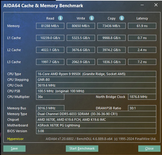

Originariamente inviato da devilcry Guarda i messaggi
L'avevo fatto ma non ho gli screen... calcola che essendomi scaduta la versione a pagamento non avevo molti risultati.
Cmq se non ricordo male con co-35 ed fclk a 2100 ero sui 69.8 sulle memorie con 66500 circa di banda in read. Ram settate come in firma con profilo tweaked da bios.
Poi sto fine settimana appena sono libero testo ancora procurandomi la versione non free.
si io sono a 64ns ora tirando un pochino le memorie.
Comunque con l'attuale agesa, in attesa fix che in teoria dovrebbe essere a breve, si perdono circa 7-9ns di latenza. Tolti questi, si scende sotto i 60ns che è un valore corretto.
Tra ieri sera e poi stamattina, ho fatto due stress test prolungati con quella che probabilmente sarà la base su cui costruire ulteriori affinamenti per il daily use.
BCLK 101,5
FMAX +200 (max boost 5500)
CO -30 all core
VSOC 1.3v (valore che ho alzato per evitare problemi e da qui iniziare ad affinare)
VDIMM 1.45V (idem come sopra, da affinare)
FCLK 2166
UCLK 3250
MCLK 3250 (6500) 30-38-38-30-76
Passate 8H blend test + 9H ycruncher
Cinebench R23 24359 MT @5300 2221 ST @5500
Ora proverò a scendere ancora con il CO e abbasserò anche i voltaggi di soc e ram. Con il bclk non me la sento di andare oltre 101,5 mhz in daily.

Edit: uscito poco fa nuovo bios schede madri msi con relativo nuovo agesa e funzione “latency killer”, che recupera la latenza persa negli ultimi agesa.
Aggiornato a attivata, ma sempre a 64ns sono di latenza (millantavano diversi ms recuperati)
