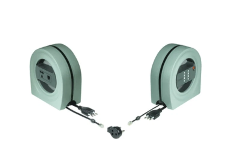

AVVOLGICAVO DOPPIO, SIA TELEFONICO CHE ELETTRICO
Giudicando dall'immaigne, non sono un elettrotecnico, mi sembrano che abbiano attaccato fra di loro due singoli avvolgicavi, e per far rientrare il singolo filo bisogna, con la mano, far girare il parallelepipedo centrale.

Io non li ho mai visti quelli della foto, non saprei.
