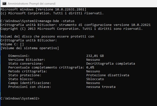

Originariamente inviato da vash79 Guarda i messaggi
si sono le opzioni di rufus, te le proponi quando avvii la formattazione.
Adesso provo a fare una chiavetta con l'ultima opzione attiva e vedo che succede installando dalla suddetta chiavetta.
Ho fatto una prova al volo su una NUC di 7° generazione.
Appena terminato l'installazione ho aperto subito la gestione del bitlocker e me la dava disattivata
https://i.postimg.cc/gjW2Htsn/bitlocker01.jpg
Ho fatto anche la verifica da prompt e segnalava "decrittografia completata"
https://i.postimg.cc/4yQNLv2w/bitlocker02.jpg
non ho capito cosa intende...ha decrittato al volo? mi sembra strano, erano passato forse 1 minuto da quando avevo avviato.
il tpm risulta correttamente installato
https://i.postimg.cc/50vtvWwh/bitlocker03.jpg
quindi sembra che con le opzioni di Rufus la cosa funzioni

quindi installi w11 con bitlocker e poi lo togli? come? è reversibile?
puoi farlo da gestione bitlocker o da prompt.
si è reversibile.
