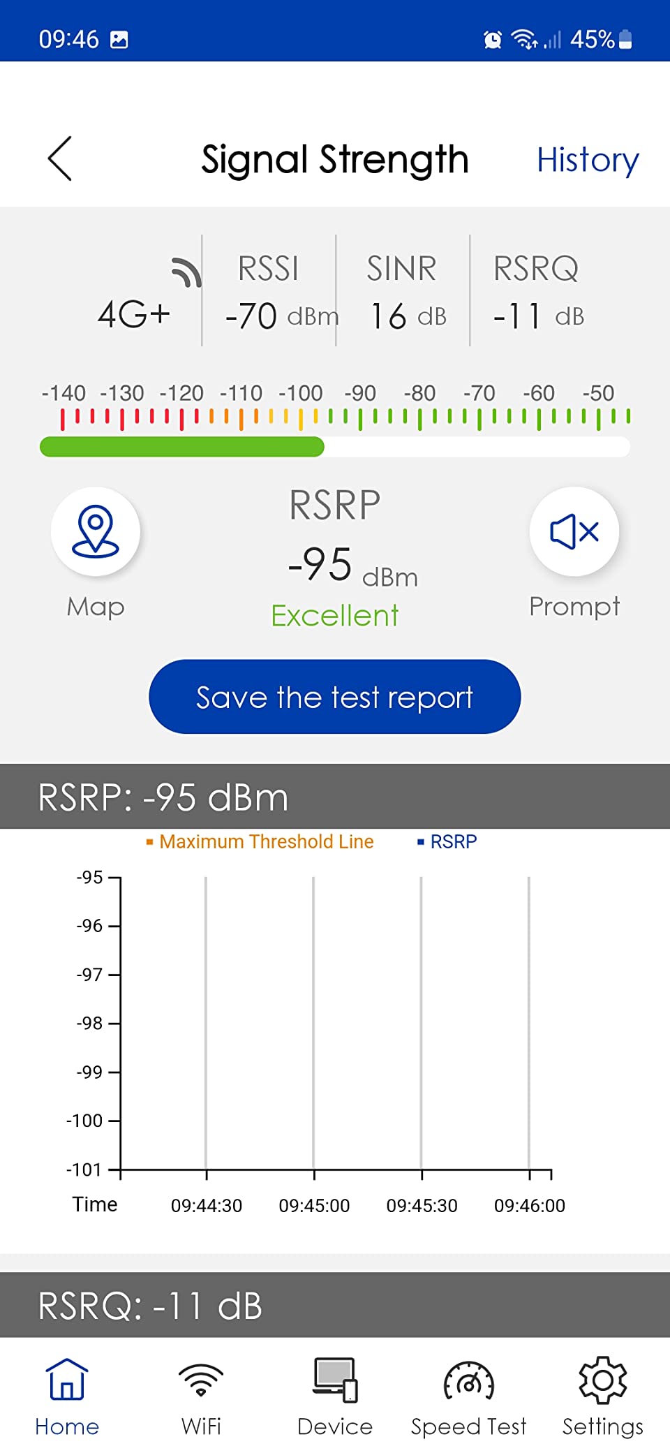

Qualcuno di voi ha mai usato l'app Zyxel Air ?
Funziona Bene ?
Però mi pare che si debba collegare direttamente allo zyxel tramite la sua rete wifi, non tramite ip come fa ad esempio huactrl
Quando la apri chiede ip dello zyxel e porta di connesione.
Il problema, almeno sul mio xiaomi, è che quando vai a ricollegarti in seguito devi attendere il timeout e poi bisogna reinserire ip e porta di connessione.
Puoi vederci i parametri della connessione, huactrl è un'altra cosa, puoi settarci tutto.
Puoi entrare nelle opzioni avanzate, nuovo login al router e operare come da web.
Questo sul 5398, su altri non so.
Ci vedi questo
Ci vedi questo
L'ho provato, ma non so che porta mettere, ho provato 443 e 80, non si collega.
Sul mio la 443, la trovai cercando su internet. Un portscanner non trovò nessuna porta open.

Prova anche la 9443 .

A me la app zyxel air non ha chiesto nessuna porta da configurare...fa tutto in automatico (se ricordo bene prende anche IP automatico del modem).

Zyxel Air funziona perfettamente, essendo un dispositivo ufficiale supportato mentre i brandizzati spesso non sono supportati.

@turbo
per i brandizzati devi usar la versione vecchia dell'app,
tipo la V1.1.2.230925 e non aggiornarla

Originariamente inviato da Supr3mo Guarda i messaggi
@turbo
Ah ecco...
Non che mi serva realmente ero solo curioso di sapere cosa faceva.
