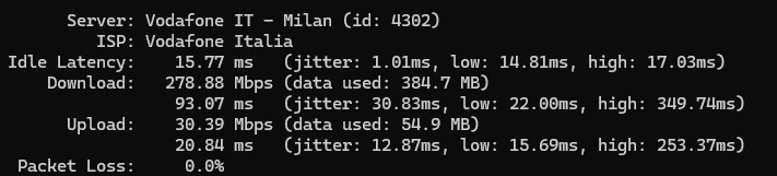

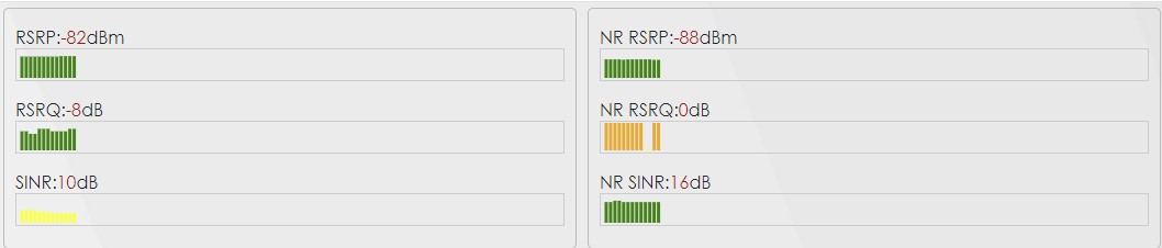

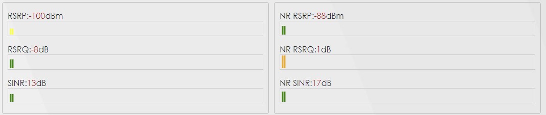

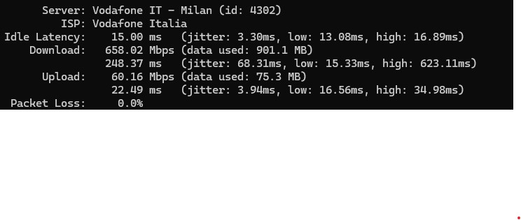

sono arrivate antennine cinesi e pigtail, dato che oggi c'è anche bel tempo faccio un pò di prove con il 5103ev1 !
Old 28-04-2024, 12:50   #1069
hangar
L'Avatar di hangar
Iscritto dal: Apr 2023
Messaggi: 565
occhio a quello che fai che poi prendi da sborone o magari ti segnalano come un'altra persona ancora più sborona, uomo avvisato mezzo salvato
hangar è offline   Rispondi citando il messaggio o parte di esso
Old 28-04-2024, 13:12   #1070
gd350turbo
L'Avatar di gd350turbo
Città: Mo<->Bo
Messaggi: 45979
Originariamente inviato da hangar Guarda i messaggi
ah bè se qualcuno pensa questo può sempre aprire un topic intitolato "come accontentarsi di una connessione 5g"
Comunque ecco le mie esperienze in merito agli esperimenti di questa mattina.
I pigtail, non mi piacciono !
Sono più comodi dei connettori "tutto in uno" ma fanno perdere più segnale, quindi, banditi!
Se volete usare solo due antenne con il 5103ev1, confermo che le dovete collegare su ant0 e ant2:
io su ant1 e ant3 ho messo due antenne a stilo cinesi da 2€, che penso apportino zero come segnale, ma solo per non lasciare il connettore scoperto.
le altre combinazioni portano ad un peggioramento del segnale.
ant0-yagi-ant1-stilo-ant2-yagi-ant3-stilo:
ant0-yagi-ant1-yagi-ant2-stilo-ant3-stilo:

Ho anche provato con 4 yagi ma non ho ottenuto nessun risultato interessante, nel mio caso il 5103ev2 rimane il più performante.
