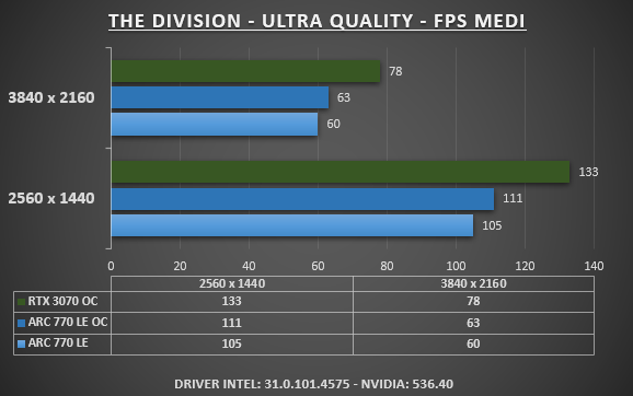

Aggiungo The Division e Borderlands 3 ai bench.
THE DIVISION - DX 12
SETTAGGIO ULTRA
Inserita in grafico ARC 770 LE in overclock (dinamico, max boost 2526 Mhz)

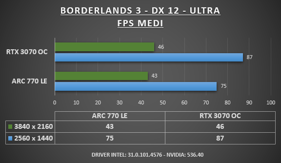

BORDERLANDS 3 - DX 12
Settaggio ULTRA
Driver Intel: .4576 Beta

Aggiungo The Division ai bench.
SETTAGGIO ULTRA

Aggiunto il bench di BORDERLANDS 3 - DX 12
