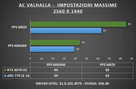

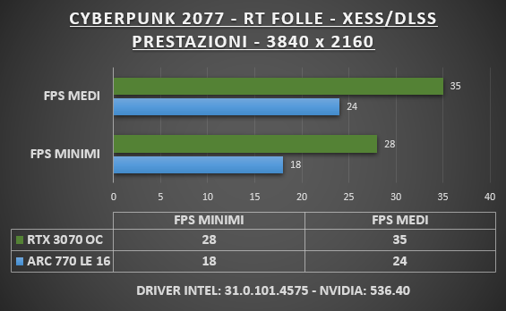

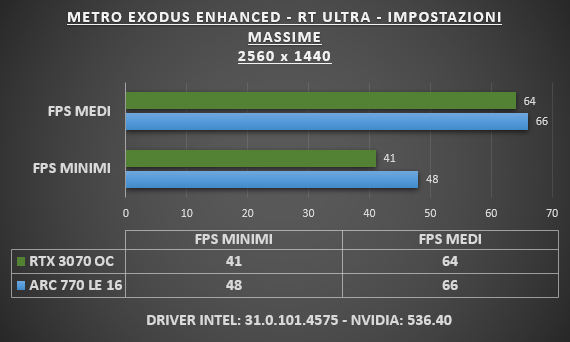

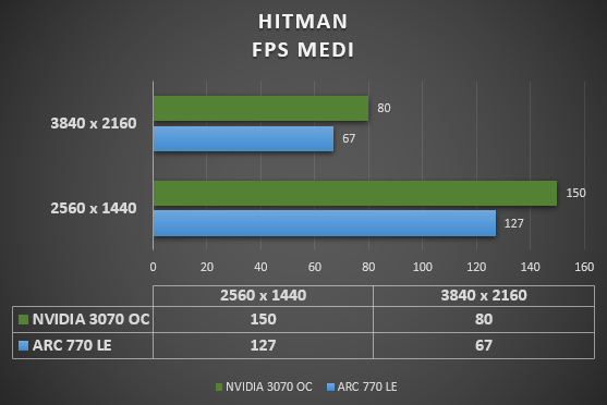

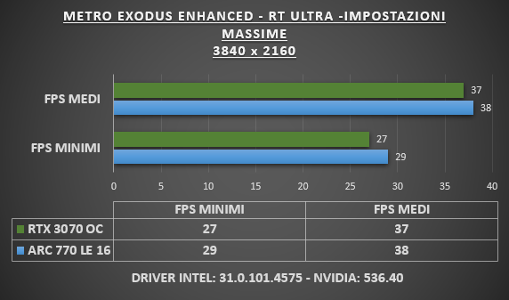

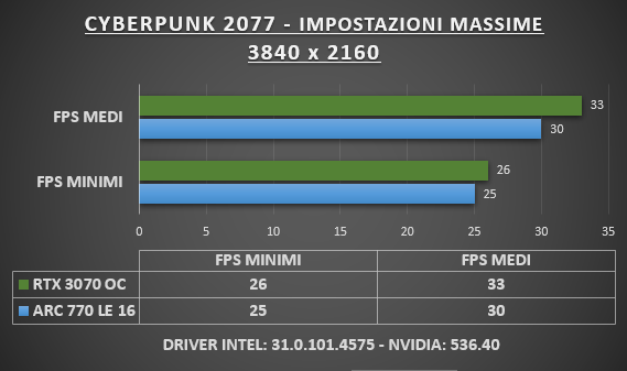

COMPARATIVA ARC 770 LE 16 Giga Vs RTX 3070 OC
DRIVER USATI
INTEL: 31.0.101.4575 beta
NVIDIA: 536.40
Sistemi:
Per ARC: 12500 + 32 gb ddr4 3600 cl 16
Per RTX 3070: 13600k + 32 gb ddr4 3600 cl 16
Il 13600k è stato portato alla frequenza del 12500 usato per testare ARC. Gli Ecore sono stati disabilitati.
Le schede sono stock, la Gigabyte Vision 3070 OC impiegata ha un OC di serie con PL a 270 w contro i 240w delle 3070 base.
Per entrambe, usato il PL massimo.
ARC 770 LE 16 Gb: 228 w
RTX 3070 OC 8 Gb: 270 w
I giochi vengono testati tramite i bench proprietari dei titoli, i settaggi sono i MASSIMI in ogni voce.
FSR, XESS e DLSS vengono usati SOLO dove specificato. Texture HD abilitate ove presenti.

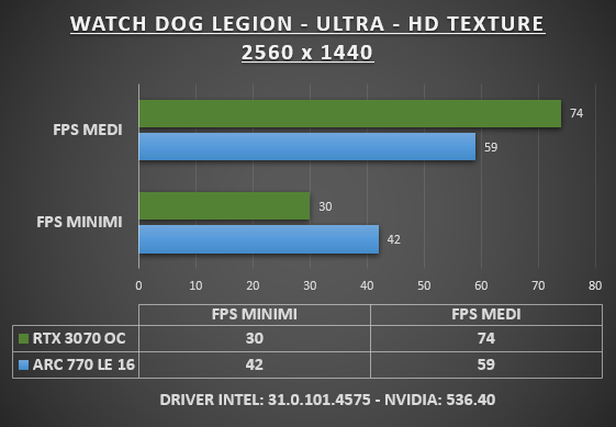

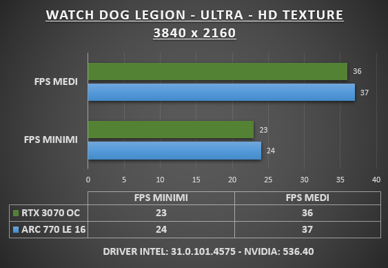

WATCH DOG LEGION - DX 12
Settaggio ULTRA
Nessun dettaglio aggiuntivo
Testato senza RT e con RT
HD TEXTURE ON
SENZA RT
CON RT

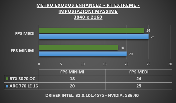

METRO EXODUS ENHANCED - DX 12
Entrambe le modalità con Ray Tracing attivo (ULTRA ed EXTREME).

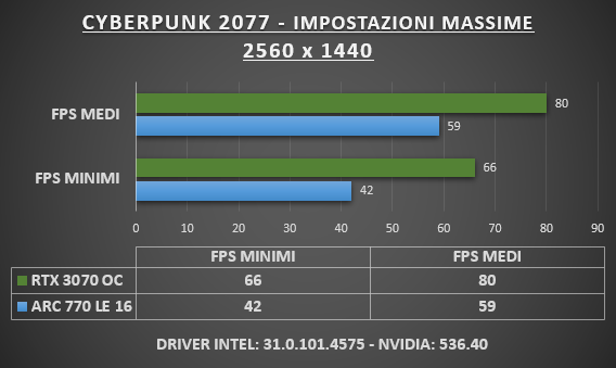

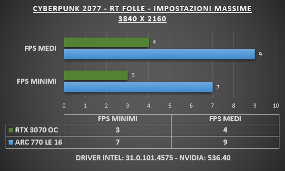

CYBERPUNK 2077 - DX 12
SETTAGGIO ULTRA - RAY TRACING SETTATO IN MODALITA’ FOLLE
HITMAN 3 - DX 12
Settaggio: ULTRA
No Xess - No DLSS
Specchi EXTRA
Mappa: DUBAI

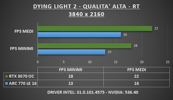

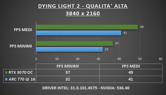

DYING LIGHT 2 - DX 12
SETTAGGIO ALTO (MASSIMO)
SENZA RT
CON RT

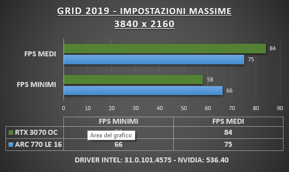

GRID 2019 - DX 12
Settaggio: ALTISSIMO
Condizione: MODALITA’ DIURNA

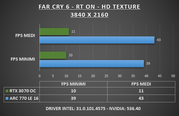

FAR CRY 6 - DX 12
Settaggio: MASSIMO
NO FSR
HD TEXTURE ON

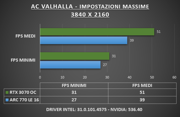

AC VALHALLA - DX 12
Settaggio: MASSIMO
NO FSR

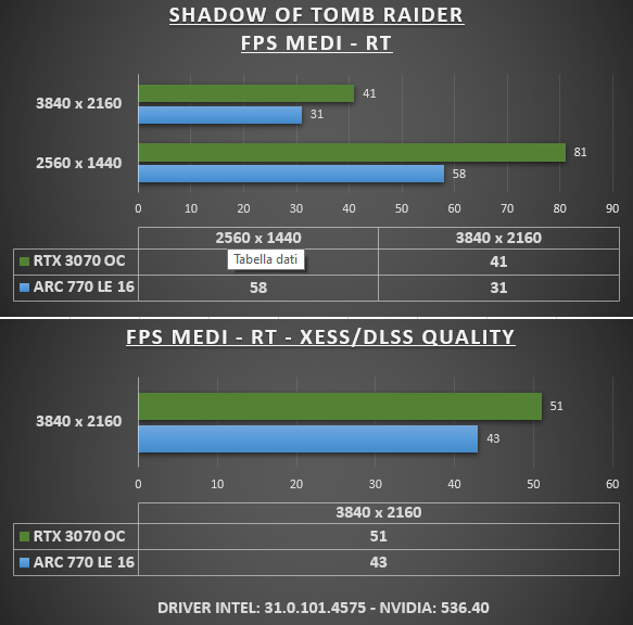

SHADOW OF TOMB RAIDER - DX 12
Settaggio massimo
RT ON

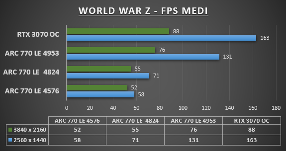

WORLD WAR Z - DX 11
DX 11
Testato con 3 driver, compreso l'ultimo uscito.
Finalmente il gioco va benissimo, non solo a livello di fps ma di stabilità con un boost enorme, spariti tutti i glitch grafici. Veramente un ottimo lavoro!

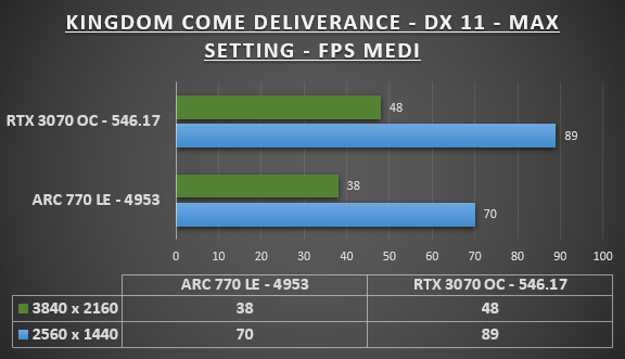

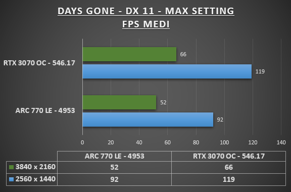

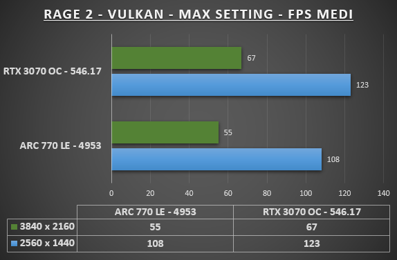

Aggiungo i test su 5 giochi, divisi tra DX 11 e VULKAN (RAGE2).
Tutti settati al massimo, RT on dove presente.
GTA 5
Viene testato sia base che moddato con Natural Vision Evolved, a cui vengono integrati ulteriori mod.
KINGDOM COME DELIVERANCE
DAYS GONE
RAGE 2

LA 770 si sta avvicinando sempre di più alla 3070, il salto con questi ultimi driver è stato netto, in SPIDERMAN la 3070 viene tallonata in 2K e battuta in 4K, la VRAM occupata già in 2K è di 10 gb, che sale oltre con i 4K. I medi sono nettamente a favore di ARC che ai fatti permette un'esperienza più fluida.
In DAYS GONE la versione DX11 performa come in VULKAN, cosa che sino a 2 driver fa vedeva un gap enorme.

ARC comunque è davvero una bella scheda, la ram in più si sente, il RT è potente. Può migliorare ancora

Il vantaggio principale della 3070 che gli permette di essere ancora una buona scheda è il DLSS che riduce la risoluzione e quindi sgrava la VRAM, poi qualche settaggio da ultra si scende a high senza notare differenze visive, e si sta abbastanza larghi anche con 8GB mantendeno una buona media di fps...senza questi accorgimenti sarebbe da buttare nel cesso a 1440p.

Se pensiamo che Intel deve lavorare, a livello di driver, su giochi che mai hanno visto la sua architettura c'è veramente da fare un plauso al driver team, alla fine l'ottimizzazione è monodirezionale, i giochi ormai sono fatti e i programmatori le mani di certo non ce le mettono. Detto questo il lavoro è continuo e dai test si vede.
La ram è tanta e serve, Arc è forte sui minimi, in giochi pesanti come METRO ENHANCED è un testa a testa, così come in altri. Perde qualcosa su alcuni giochi, come AC Valhalla ad esempio, ma nulla vieta di poter migliorare. Certo Intel non può mettere i programmatori h24 ad ottimizzare un gioco dato che deve:
Larare sui giochi in uscita
Lavorare sui giochi già usciti
Lavorare su Linux.
Insomma ne ha da fare.
Tutto questo lavoro verrà buono come prossima base.
Io dico una cosa, a me un ARC 790 ULTRA piacerebbe, fatta così:
TGP 270 w
Clock di > 2700 mhz
Ram più veloce
Dissipazione pià corposa.
LA 3070 ha al suo arco ben 50 w in più da usare, non sono pochi, ARC nei test più pesanti vorrebbe più watt murando a 228.
I cinesi hanno tanto da fare, aggiungono loro direttamente giochi alla lista compatibilità, su ARC gira TUTTO.

Gran bella comparazione.
Tuttavia, salvo Metro dove si allinea alla 3070, ed i texture pack su 4k (non il target delle schede), la 3070, spesso ha dei vantaggi molto molto elevati.
Alla fine, si allinea alle review.
La scheda, sicuramente per problemi di driver, ha sicuramente buchi di calcolo tra le pipeline.
In realtà la penso un pò diversamente, il texture pack su 4K non sarà il target della 3070 ma ARC non ha nessun problema a gestirle, quindi si possono usare con soddisfazione. Li il limite è della 3070 e i suoi 8 gb.
I test sono poi fatti in condizioni estreme, questo non impedisce ad ARC di dare ottimi numeri, ad esempio in 2K su WDL garantisce i 60 fps di media con dei minimi superiori alla 3070.
In Metro, come detto, sono allineate (anzi ARC è pure avanti), e li non ci sono texture pack, e parliamo forse del gioco con il RT più impattante dopo Overdrive di Cyberpunk.
In HITMAN con RT la differenza è risicata, la 3070 in 4K guadagna 5 fps, in 2K solo 11. Molto poco.
In Dying Light la 3070 prende del margine ma sempre nei limiti, in 4K solo 8 fps in più per la media e 5 per la minima. In 2K sono 20 fps vero ma ARC è sempre oltre i 60. Con RT attivo, in 2K a perdere più fps è nVidia, dove la differenza si assottiglia a 11 fps per la media.
In Grid, 4K, sono tutte e due oltre i 60 fps, con la 3070 che la spunta per soli 9 fps ma perdendo nei minimi (dove la 3070 ne fa 8 meno andando sotto ai 60 fps, ARC è ferma con i minimi a 66).
FAR CRY 6 gira meglio su ARC, con una grafica migliore dato che le TEX HD sono molto ma molto belle.
In Tomb Raider a 4K con XESS e DLSS su quality sono distanziate solo 8 fps.
Per una scheda da 380 Euro direi che si difende, la 3070 ne costava 710 (in pre pandemia).
Per quanto mi riguarda sono giunto alla conclusione che una ARC 770 fornisce un'esperienza paragonabile alla 3070, ho provveduto a fare molti test, che integrerò, proprio per farmi (e fare) un quadro d'insieme possibile di successivi upgrade, i driver stanno evolvendo e sono certo che verranno ottimizzati ulteriormente.
Ultima modifica di Maury : 27-07-2023 alle 16:36.

Il problema è che ti muore il chip, salvo non stare a 30-40fps in alcuni casi.
In altri giochi, puoi usare il texture pack con frame buoni anche a res più basse, ad esempio su FC la 3070 ti passa il bench, ma in giochi si schianta.
Diciamo che considerando la memoria, per un 1440p 60, non da alcun problema, e questo non è proprio un malus, meglio 50-60 fissi con un sync che 70 con lag e stuttering, o che necessita di abbassare i dettagli.
A 360° non è veloce come una 3070, ma la memoria è un bel bonus.
Anche i minimi sono abbastanza buoni, pur senza impedimenti ram.
Il risultato di metro è molto positivo.
AC valhalla è troppo dipendente dalla CPU, e intel rimane in stallo, se l'avessi provato 2 anni fa, sarebbe molto diversa la situazione per nvidia, infatti ha avuto un notevole boost, roba che AMD aveva già sfruttando l''async.
In Grid, pur non essendoci problemi di ram, la Arc dimostra di avere un frame più costante, mentre la 3070, ne perde più di 30, anche questi aspetti sono un vantaggio sulla giocabilità. La costanza del frame è molto importante.
Metro non può essere un caso, come lo è time spy.
Sarebbe interessante provare nei tuoi test, una 6700xt per vederla a 360° con Arc.

I settaggi usati nei test sono quasi un no sense (tutto maxato alla morte ), per entrambe, poi ovviamente se servono degli fps per arrivare a 60 basta abilitare XESS e DLSS (nei test sono per il 90 % disabilitati) o nel caso già attivo adoperare il settaggio inferiore (poi c'è G Sync e Free Sync a dare una grossa mano), oltre a tirar giù qualche settaggio completamente inutile.
ARC 770 LE ha una tenuta dei minimi molto buona, la 3070 fa un pò più fatica a limitare la perdita di fps tra medi e minimi, vero che fa più fps medi ma ha anche più crolli, poca ram presumo, in tante condizioni, anche indipendenti dalle TEX HD.
Quello che noto in ARC è una componente HW Ray Tracing a livello di Ampere, un XESS superiore a FSR e paritario al DLSS.
Certo che vedere FC 6 occupare 12 giga di ram e filare a cannone su ARC fa sorridere, prova la 3070 e fa 8 fps ... quoto sul test, il bench di FC 6 su nVidia con TEX HD è forviante, i numeri del test non li ritrovi in game, va molto peggio.
Un confronto con altre schede sarebbe utile
Old 27-07-2023, 18:00   #1337
mikael84
L'Avatar di mikael84
Messaggi: 22955
Vero, ma nei test di comparazione è meglio in quanto, vedi tutti i limiti. Ed in questo caso, anche la 3070 ne tira fuori molti
Infatti è proprio quello che mi ha impressionato, era da maxwell vs kepler che non vedevo una stabilità massiva del frame. Questo è proprio il bello della comparativa, in quanto le analizzi a 360°. Se poi ci aggiungiamo anche la vram è un bel vantaggio.
Meglio, Arc ha una componente simi Lovelace, oltre al BVH in HW, integra anche il SER.
AMD invece potrebbe finalmente inserire il BVH in HW da RDNA4 e fare un balzo, ma complessivamente è molto indietro.
Sul bench PT supera la 6950xt e pareggia la 3070ti.
E non è l'unico, qualche volta devo andare a compromessi pure con 10gb, pur avendo una scheda che il 1440p se lo beve e permette anche un RT di livello.
Per il resto, sarebbe una buona prova con una 6700xt.
