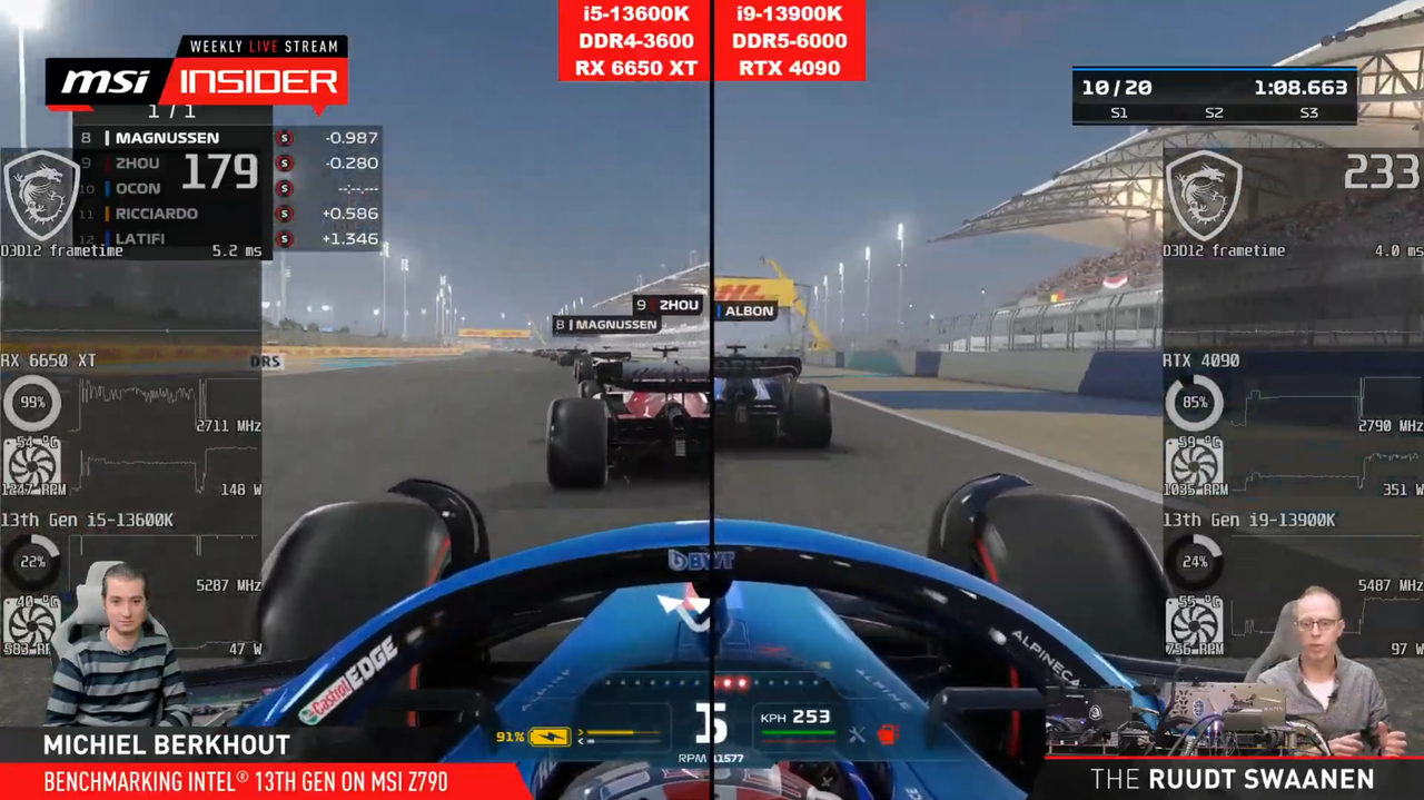

consumi in vari game, ho tagliato la colonna coi nomi dei giochi ma rende l'idea:

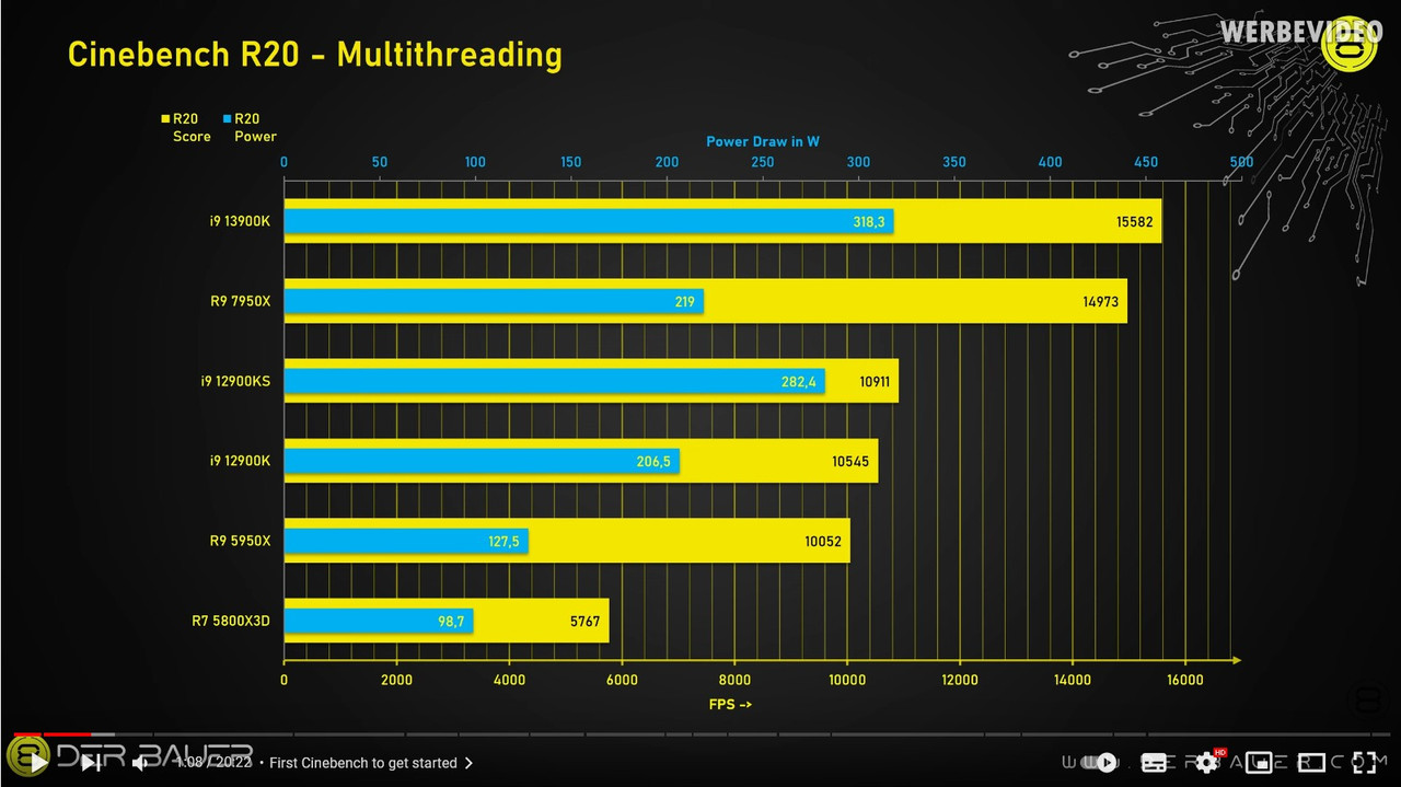

Mah... rimane il fatto che anche Der8auer, nel test da te postato, vede una pessima efficienza da parte di raptor
A default, e in MT, si. Perché sia intel che amd hanno puntato a spaccare i benchmark...
Dovresti guardarlo tutto il video però. Con PL bassi le PPW sono migliori di zen4. Roman sicuramente userà altri mezzi per ottimizzare consumi e prestzioni, a malapena ha avuto il tempo di fare quei test.

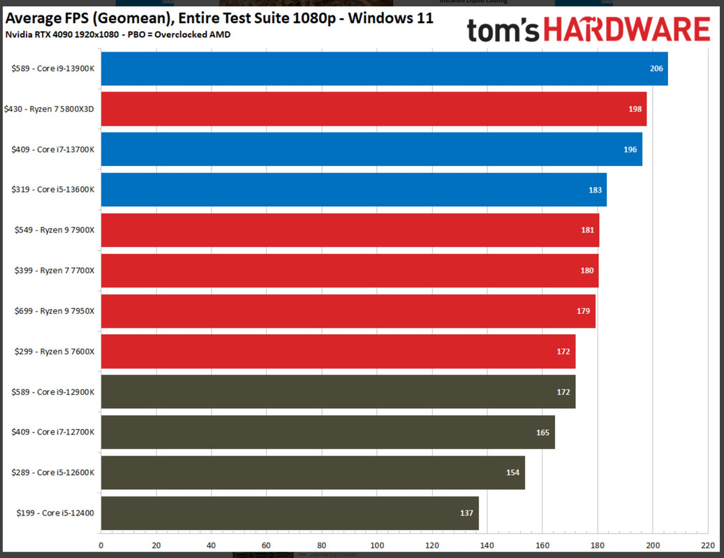

zen4x3d sarà presentato a gennaio, se esce prima di 6 mesi sarà un miracolo. Nel frattempo si spera che il costo delle mobo sia sceso.
Il vero problema della cache 3d è che in alcuni engine è totalmente ininfluente, guardacaso alcuni dei game che interessano me. Basta cambiare la suite di giochi che i risultati cambiano.

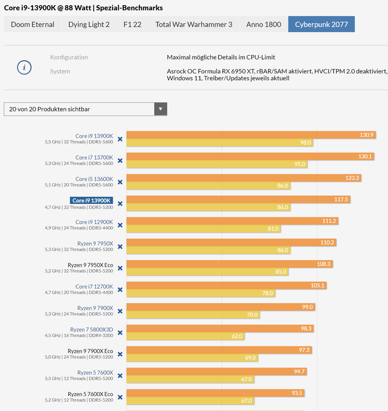

Esempio:
Prendiamo un esempio specifico "a caso". Pure cappato a 88W raptor lake fa mangiare la polvere al 5800x3d:
Ultima modifica di Telstar : 20-10-2022 alle 22:14.
Curiosità: ma pure cappandolo per tenere temp accettabili, in questi casi quanto guadagnerebbe raptor su alder lake in questi giochi secondo te?
E' un peccato però che questi confronti siano fatti solo sul 13900 invece di prendere una cpu come il 13700 che è anche pià accessibile...
Quale ADL vuoi confrontare? Parità di fascia o di core?
Come vedo la cosa io, il 13700k è un raffinamento del 12900ks ed è quello il confronto che faccio.
Fortunatamente quel sito ha testato anche l'i7, ma ha agito sul PL solo con l'i9. In game a stock c'è un 5% di differenza, data principalmente dalla frequenza più alta.
Se ottimizziamo PL e LLC un i7 dovrebbe stare intorno ai 100W e 70 gradi in game. Però secondo me si può fare di meglio puntando ad un overclock per core. Se 1-2 core arrivano tranquilli a 5.7-5.8 il vantaggio dell'i9 sparisce (in game ovviamente), ma questo dipende dalla bontà del silicio.
Infine, sui RPL si può disabilitare anche solo una parte degli e-core (a gruppi di 4). In passato (12th gen) si è visto che sostanzialmente conviene lasciarli attivi, ma chi ha fatto quei test NON ha ottimizzato nient'altro, in particolare mi riferisco alla frequenza del ring core che si può alzare e che dà qualche decimale... Edit: pare che sui 13th si può alzare il ring core anche senza disabilitare nessun e-core.
Allego una foto presa dalla live della MSI, con i5 e i9 parzialmente ottimizzati durante un game (F1 mi pare). Diciamo che i consumi non sono assolutamente un problema. Le temperature un po' meno, per cui bisognerà raffinare meglio il tutto manualmente.
Questo 5% è 13700 vs 12700 o 13700 vs 12900ks?
Nel secondo caso bisognerebbe vedere il totale sul 12700
Per le temp: se cappi il 13700 con un PL di 125W dovresti avere temp accettabili e stare comunque sopra il 12700, no?
