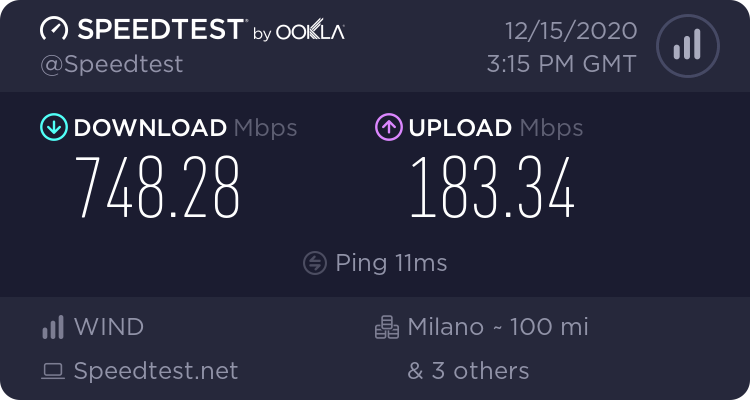

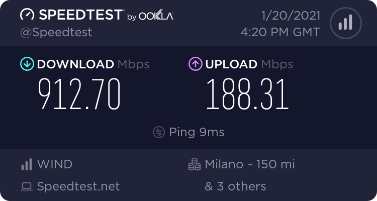

Originariamente inviato da Lellone48 Guarda i messaggi
Dicembre 2020
Gennaio 2021, dopo la sostituzione dell'SFP con l'ONT huawei:
Da Aprile 2021 la situazione è questa:
Linux Mint, OpenWrt - KENAmobile - ILIADmobile
Ultima modifica di Debian-LoriX : 27-11-2021 alle 09:02.

Originariamente inviato da Debian-LoriX Guarda i messaggi
Ora è più chiaro?
Avvocati... (
