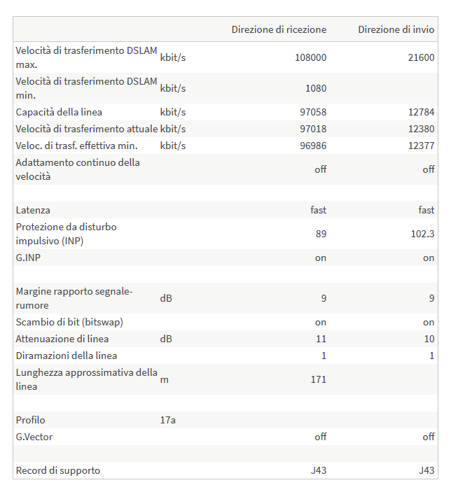

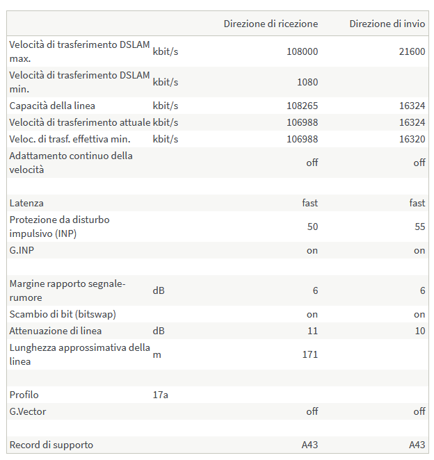

....Il profilo da citare al telefonista dovrebbe essere i2003_1003 oppure i2008_1003.
Ultima mia e poi e non ti disturbo più, il mio profilo originale era il i2010_1003 (6db/6db) perchè non mi permetteva di avere +- 10800/21600 di portante che è del profilo stesso ma in 70000/8000?
Invece con il profilo 17a gli raggiunge tranquillamente.
Grazie e buona giornata.

Dopo mezzanotte cade la connessione e si riallinea con questi valori.
Il rapporto SNR rimane a 9 dB anche se gli rifaccio fare la sincronizzazione.
C'è da dire che ha piovuto tutto la notte, potrebbe dipendere da questo?

Originariamente inviato da Trotto@81 Guarda i messaggi
Hai attivo un profilo SOS a 9dB. direi che è probabile sia stato causato da disconnessioni non "guidate" notturne dovute a cali di tensioni o simili.
Il router indica una diramazione, andando sotto sistema -> eventi dovrebbe mostrarti un messaggio che ti indica approssimativamente a che distanza. La linea in casa è diretta al router? hai effettuato il ribaltamento dell'impianto?
Se la linea è stabile potresti chiamare il 187, tasto 2 e chiedere che ti rimettano un profilo i2010_1002 (100/20M 6/6dB). Il cambio è immediato, se ti dicono che devono aprire un ticket, che non possono o qualsiasi altra cosa riattacca e riprova.
Prova anche ad esportare i dati avanzati (indice in basso a sx -> assitenza Fritz!Box) ed a usarli per generare i grafici Hlog e QLN QUI, così vediamo subito se hai derivazioni dentro o fuori casa o interferenza per diafonia.
Ciao!

L'impianto è sezionato correttamente e sono connesso ad una chiostrina derivata. Nella notte non vi è stata nessuna interruzione dell'energia. Non sapevo esistesse un profilo SOS a 9 dB. La diafonia è presente, ma prima di questa notte avevo l'SNR a 6 dB, come dovrebbe essere, anche in caso di diafonia.
Ho appena chiamato e l'operatore mi ha subito ripristinato il profilo. Ero dal fisso quindi non ho potuto aspettare in linea come richiesto perché immediatamente il modem si è disconnesso per riallinearsi con il profilo a 6 dB. Speriamo capisca che non è stato fatto per maleducazione.

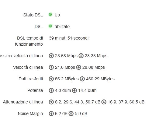

Sono in FTTC 200mbps (profilo 35b) da alcuni anni.
Fino a non moltissimo tempo fa la mia linea andava a 200 mbps pieni. L'armadio ripartilinea del resto è letteralmente fuori dal cancello del condominio in cui abito:
Da un po' di tempo ho notato che la velocità si è abbassata nettamente e l'altro giorno ho controllato i dati:
A quanto vedo, output power e line attuation sono praticamente gli stessi (il primo screen è di svariati anni fa), l'unica differenza che noto è un Noise Margin che adesso è sul 6, mentre prima eccedeva anche di diversi db.
Il modem non è cambiato, non sono stati toccati i cavi e la presa è sempre la stessa... Possibile che la diafonia si sia mangiata 100 mbps di portante?

Originariamente inviato da Artanis Guarda i messaggi
La diafonia sembra essere il principale sospettato, visto che l’attenuazione è rimasta praticamente invariata.
Aspettiamo i grafici HLOG per avere la prova definitiva.
In realtà sono 140Mb perché il confronto devi farlo tra i due ottenibili (visto che prima ti fermavi al max di 216Mb).
Potrebbe anche essere diafonia (se i disturbi ti beccano bene un crollo del genere è possibile in teoria, ma RARO su tratte molto corte), oppure che adesso agganci in 17a invece che in 35b (nei dati mostrati non c'è il profilo).
Non hai un profilo tecnico 17a perché lo si vede dal fatto che vai a 109Mb (cosa non possibile se ti avessero messo profilo 100Mb), però se ad un utente con FTTC 200Mb gli metti un modem che va in 17a, ottieni che anche lui può andare in 17a oltre 108Mb (se a casa sua si prendono più di 108Mb di portante in 17a).
PS
Comunque io leggo 4.8dB in DS1 e quel valore non è da 30m di cavo, ma semmai da 135m almeno
Ultima modifica di Yrbaf : 15-11-2021 alle 12:49.

Originariamente inviato da Yrbaf Guarda i messaggi
PS
A meno che non mi abbiano tolto il profilo 35b senza chiedere, sarebbe strano...
Riguardo il rumore e la lunghezza stimata, non so dirti. L'armadio è davvero fuori dal cancello quindi a meno che il cavo non faccia il giro dell'oca per entrare nel palazzo (considera che sono al piano terra)... possibile che ci sia un problema nel cavo o nella presa?
