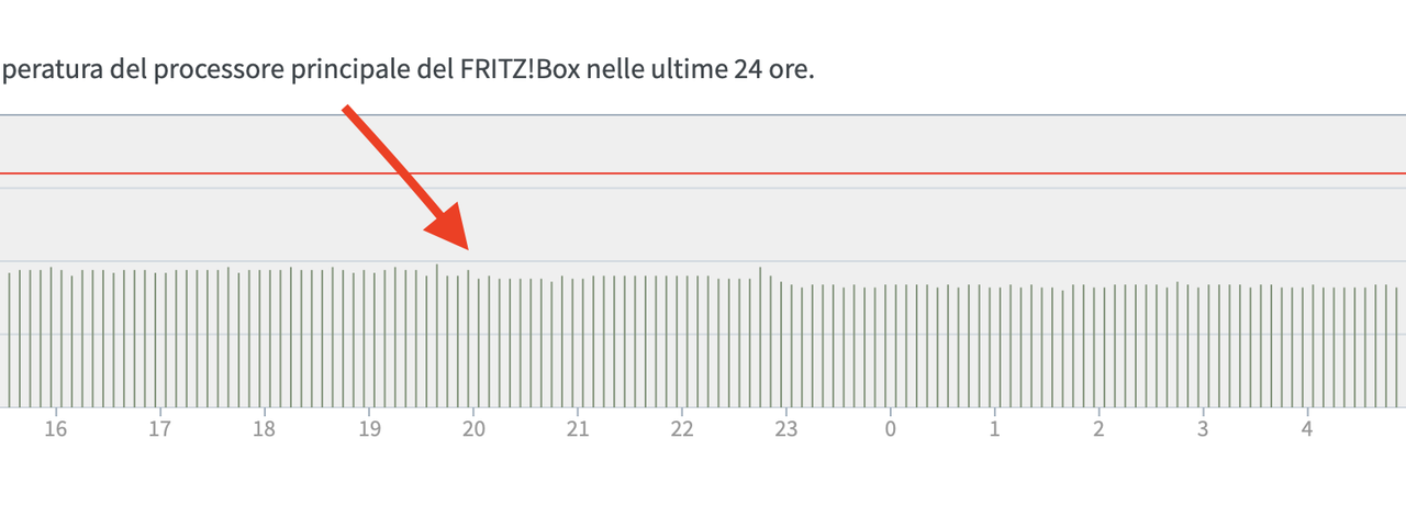

...se vuoi stare più tranquillo, piuttosto che dissipatori, io metterei 4 piedini alti almeno 2-3 cm allo scopo di fare circolare meglio l'aria e vedrai che il grafico si abbasserà sensibilmente. Provare per credere.
facciamo una prova veloce
soluzione orrenda ma mi serve per capire se possa migliorare la temperatura di esercizio. se funziona trovo una soluzione esteticamente più decente
ora nella stanza ci sono 25 gradi, ma nei giorni caldi ce ne sono stati anche 29 e non faceva una piega.
ho l'impressione che possa trattarsi di un qualche bug del fritzos 7.28 che l'ha fatto riavviare di brutto.
nel log (che purtroppo viene piallato alla ripartenza) viene indicato l'invio di un rapporto di errore ad avm:
non so se si riferisca al riavvio non previsto oppure all'errore poco sotto..

Originariamente inviato da MircoT Guarda i messaggi
Ah ah ah, devo dire che come alternativa ai 4 piedini, non male l'idea. Questa è la classica dimostrazione della superiore fantasia e creatività Italiana.
Circa il problema, non saprei, il mio dopo anni di funzionamento ininterrotto, non si è mai riavviato. Ricordo che qualche versione OS addietro, c'era un utente che si lamentava di continui riavvii giornalieri, purtroppo, non ricordo chi fosse.
Ultima modifica di DLINKO : 04-09-2021 alle 18:47.
Mirco, osservando i 4 "piedoni" per la tua prova, mi veniva in mente .... un'altra soluzione potrebbe essere quella di acquistare quelle basi con le ventole per raffreddare i laptop, una volta ne ho viste anche di piccole poco più grandi del 7590. Con quella dovrebbe mantenersi fresco.

MircoT
Iscritto dal: May 2001
Città: Venessia...
Messaggi: 2400
niet, di ventole non ne voglio altre. ci sono già quella del nas e quella del gruppo di continuità (quelle dei mac per fortuna non si sentono praticamente mai).
se il problema temperatura c'è in questo esemplare di 7590, me lo faccio cambiare. oppure passo al 7590ax
Sistemista Domino
Si, in effetti, una volta si viveva in mezzo ai fruscii, perché ogni apparecchiatura era raffreddata ad aria forzata dalle ventole. Oggi, si tende a montarle proprio se non c'è altra soluzione, anche perché le giunzioni sui chip sono migliorate e non si "staccano" sino a temperature molto elevate.
Se ti può consolare, il mio 7590, stando al grafico, è a livello più basso del tuo, nel senso che tu sfiori i 90 °C, ma anche il mio non scherza perché, in estate è a circa 80 °C.
Ecco perché bisogna favorire la circolazione dell'aria. In ogni caso, sono matematicamente sicuro che sono stati testati per funzionare anche in condizioni limite. Pertanto, direi, non preoccupiamoci più di tanto.

MircoT
Città: Venessia...
Messaggi: 2400
con l'assemblatone che avevo anni fa, la sera quando lo spegnevo era un sollievo non da poco. eppure avevo usato ventole valide e sottovoltate.
poi son passato al mac e lì il silenzio c'è sempre (o quasi).
ravanando un po' su amazon....
a cui sostituire la ventola con una seria:
noctua 120mm, 5v, adattatore usb compreso (per collegarla al fritz), 21.4db, 1900rpm
Sistemista Domino

Bello quel "TAVOLINO" sembra fatto apposta per il 7590 che tra l'altro sotto è completamente fessurato, pertanto con una ventola dovresti riuscire a tenerlo a temperature molto basse. Poi, se monti una ventola seria come quella che hai messo che ha solamente pochi dB di NOISE, sei a posto.
le misure del "tavolino" sono leggermente più piccole del 7590. devo verificare che i gommini di appoggio stiano dentro.
nel frattempo, i piedini post-it-made-in-3m hanno dato qualche risultato:
la freccia indica il momento in cui ho messo i pedini.
prova ad appoggiarlo in verticale contro il muro, al limite della scrivania (con i cavi che salgono da sotto) una cosa simile a questa:
ma con il flusso d'aria libero di salire da sotto la scrivania.
