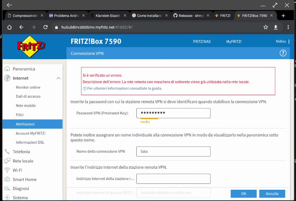

Era una vpn a metà. Ora non c'è più. Per collegarti devi impostare una vpn sul cell seguendo le istruzioni del fritz (previa impostazione di utente e pw). Oppure anche una tua vpn su altra macchina. Poi a vpn on accedere dall'app che apre però il browser (la comodità è che puoi inserire la pw una volta sola con protezione biometrica)
che fregatura!! era così semplice prima, mi loggavo al router e usavo VNC sui PC senza pensieri.
Ora devo rimetterci la testa con sta VPN e VNC, è complicato aprire una VPN?

la VPN per il cell vedo che è stata già fatta, ho provato a crearne una nuova per accedere al PC collegato al Router fuori casa ma mi da questo avviso.
Sicuramente sbaglio io da principiante...

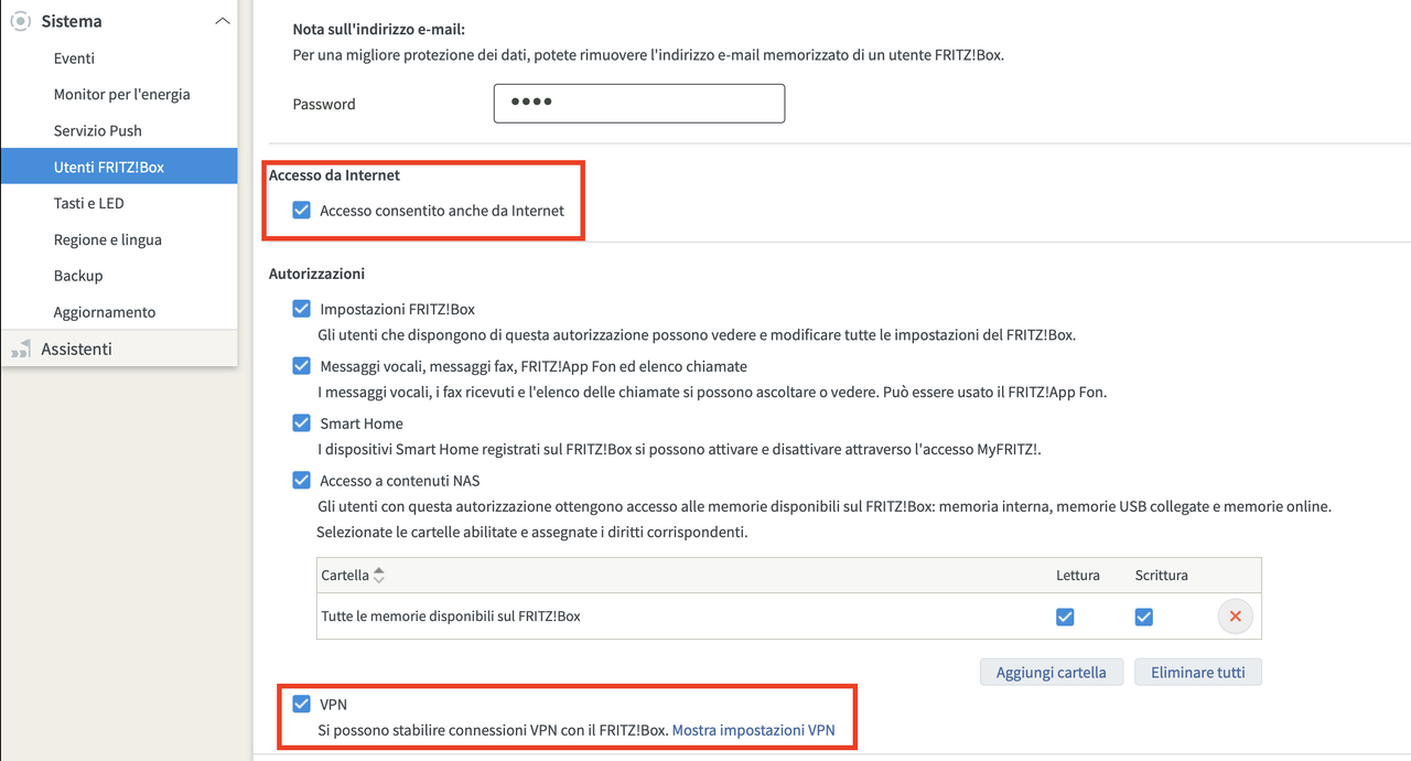

mi sa che hai provato a fare una vpn site-to-site, ma a te non serve quella.
ti basta creare un account utente (se già non lo hai), evita di usare l'admin, a cui dai la facoltà di accedere da internet e via vpn:
alla fine riavvia il fritz, altrimenti non funziona (bug ancora rpesente mi sa)
sul telefono configuri la vpn come indicato nel link che trovi in basso nella stessa schermata (mostra impostazioni vpn).
Si è abilitato come da tua schermata, ma la spunta della VPN in basso mi richiede di puntare una cartella del NAS. A me serve la VPN per accedere ad un Pc mulo dall'esterno con il cell con VNC.

che c'entra la cartella del nas? quella è un'altra cosa. lascia stare.
attiva la vpn sul cell come da istruzioni riportate nel link di quella pagina e poi usa direttamente vnc come lo usavi prima.
la vpn fa in modo che il tuo cell sia dentro alla tua rete di casa, quindi puoi fare le stesse cose che faresti collegato alla wifi/lan del 7590.
il ddns che c'entra?
usa quello in dotazione del fritz e sei a posto. se hai abilitato l'accesso alla interfaccia del fritz dall'esterno, quella parte dovresti averla già attiva.
