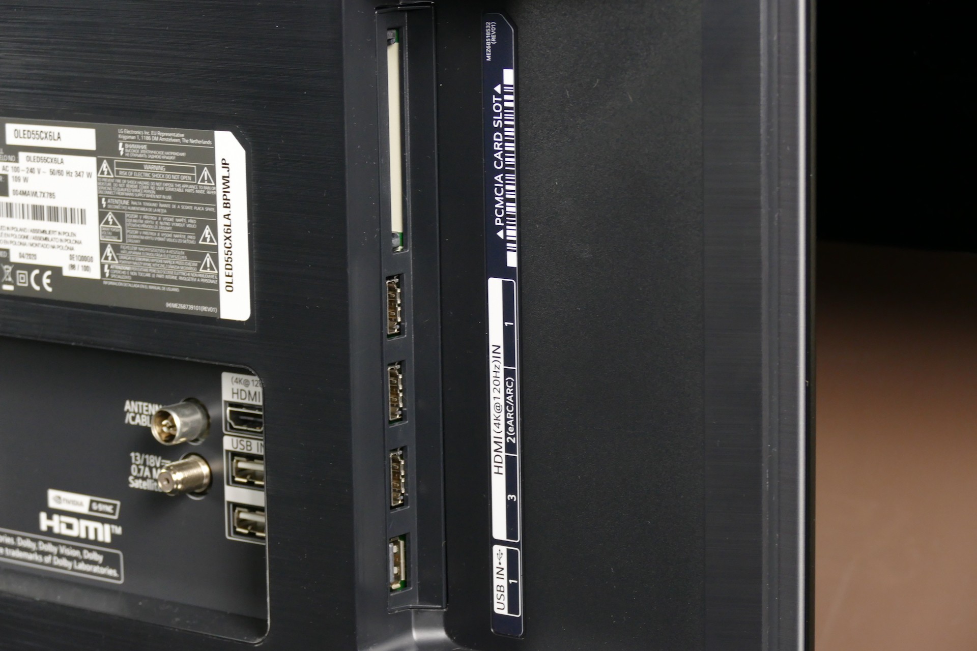

ciao a tutti,
Ho appena installato il 65cx e pensavo di poter inviare i segnali audio dal televisore al mio AV Onkyo TX-NR646, come faccio in audio e video con lettore dvd, xbox etc. Benche' abbia adoperato un nuovo cavo HDMI addirittura per gli 8 k, con tutti gli standard inclusi , non c'e' stato verso di ottenere l'audio in modalita' ARC. Ho settato TUTTI i parametri, sia sull'Onkyo che sul 65cx, ho fatto decine di prove, ho sostituito piu' cavi, ma ho dovuto ripiegare sulla connessione ottica che almeno, fa il suo dovere. Qualcuno ha lo stesso TV o lo stesso Onkyo e puo' dirmi se ha risolto? Grazie

Sound Additional Settings eARC eARC is a technology that can send and receive more sound information faster thanks to its wider bandwidth than existing ARC's. You can enjoy TV sound with higher quality than ARC through a connected audio device. 01 Connect an audio device that supports eARC to the HDMI (ARC) port. 02 Set Sound Out to HDMI ARC. 03 Set eARC to On. Sei sicuro di usare la porta corretta ?

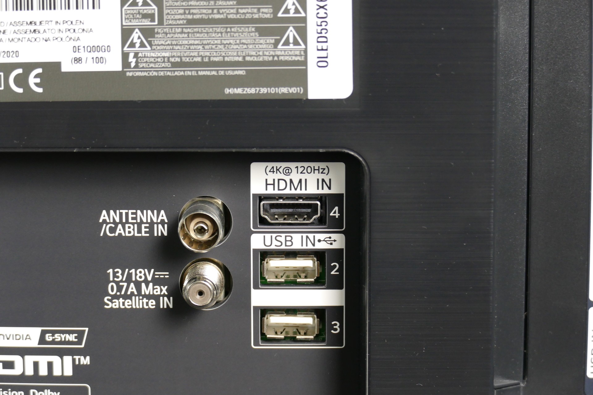

In verita' ho avuto un po' di confusione. L'amplificatore onkyo tx-nr646, ha una porta Main Output (arc) che va collegata ad una porta in input hdmi della tv. In pratica e' quella che invia alla tv il segnale proveniente da satellite, dvd etc, in base alle porte selezionate. Avevo il dubbio che quindi, in input, ci fosse bisogno di collegare un'altro HDMI dalla TV all'ampli (es. porta TV) per l'audio dalla TV all'ampli. L'oled65cx ha 4 porte hdmi che a quanto ne so , sono tutte equivalenti. La porta 4 e' sul retro. A questa ho collegato un cavo hdmi certificato addirittura per gli 8k e anche per eArc. Ho letto nelle istruzioni di un ampli 'cugino' del mio, il 656, a questo indirizzo (pag.11) https://www.onkyousa.com/wp-content/...160314_web.pdf che in realta' , dal Main output , visto che e' Arc, dovrebbe transitare anche l'audio della TV verso l'ampli. Ho fatto la prova sia con il secondo cavo su una porta tv dell'ampli, sia col solo Main in output verso la TV , ma non succede nulla. Non ho abilitato l'eARC perche' penso che il mio ampli non lo supporti, visto che non e' citato da nessuna parte.

La porta n.4 sul retro non lo è : https://hd2.tudocdn.net/932822 |

delle 4 porte hdmi solo una è eArc (dovrebbe essere la 2, c'è scritto sulla porta hdmi)

grazie, non lo avevo notato perche' la tv e' gia' appesa e ho difficolta anche a raggiungere le porte laterali.
faro' delle prove appena mia moglie ha finito di vedere il film :-) Ad ogni modo, non sono riuscito a trovare delle istruzioni con un bel schema grafico con tutte le diciture etc. Mi avrebbe semplificato la vita...
