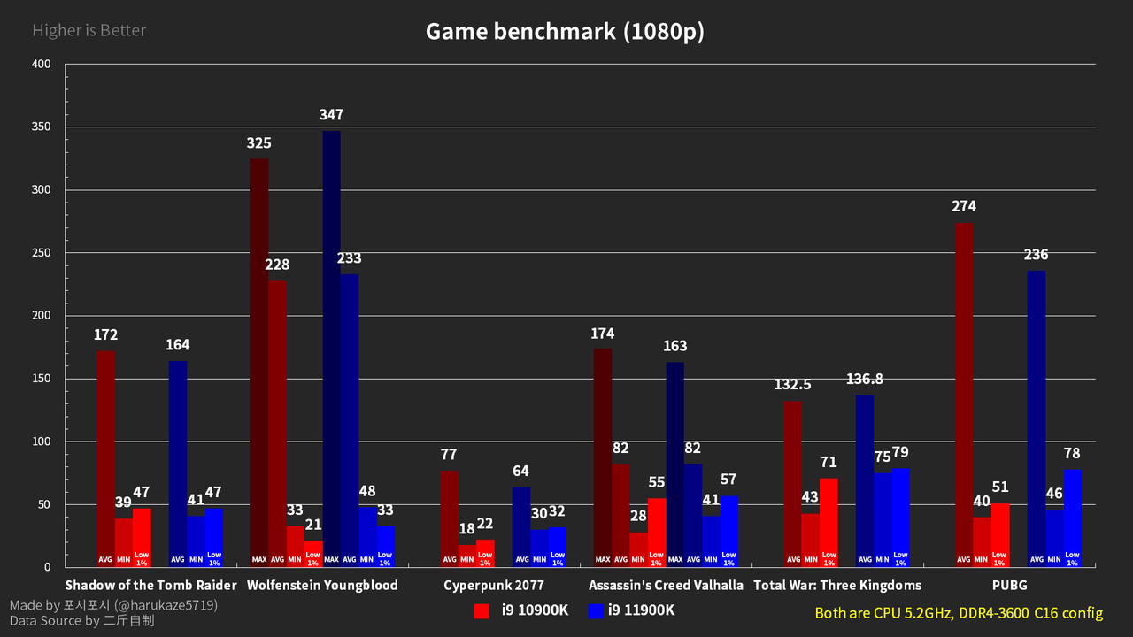

dai grafici che hai postato direi che va meglio sempre la 11900k perché ha sempre i frame minimi superiori cosa piu importante di avere 200 o 220fps in certi titoli che pero non ti cambiano niente
si tratta sempre di un 8 core contro un 10
Mah.. in tomb rider e assassin creed si equivalgono o addirittura fa un po' meglio il 10900k perchè non sono 2 fps in meno nel frame rate minimo (che si ha magari solo per qualche frazione di secondo in svariati minuti di gioco eche comunque è sotto le 60 fps anche per l'11900k) o anche nel 1% low che cambiano le cose mentre il frame rate medio del 10900k è addirittura più alto. E comunque l'11900k è tutt'altro che rivoluzionario nel gaming rispetto al 10900K e secondo me è un processore da scaffale perchè, quando uscirà, mancheranno pochi mesi al lancio di Zen4 e Alder Lake con DDR5 e li si che il salto dovrebbe essere molto più netto.

Originariamente inviato da cdimauro Guarda i messaggi
Non credo lo saranno per i giochi.
Vedremo, perché da questi test l'11900k risulta andare meno del 10900k in giochi recenti come CP77 che sfruttano appunto più core:
https://wccftech.com/intel-core-i9-1...s-gaming-leak/
I benchmark non riportano quanti core siano stati usati dai singoli giochi, e quindi nemmeno in CP77. Difficile fare valutazioni tecniche.
