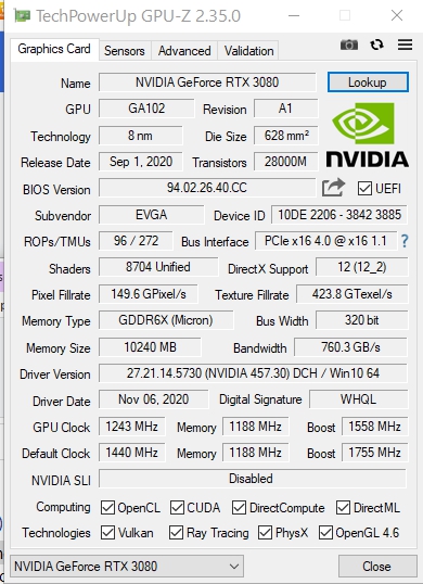

Originariamente inviato da Giustaf Guarda i messaggi
Giusto, sono andato un po' di fretta, cerco di essere più preciso e ho rifatto il test tirano un pelo di più la ram.
Questa volta msi afterburner ho dato +80 sul core e +500 sulle ram.
Voltaggio non l'ho toccato, è a +0% su MSI, picco massimo di 1.087v.
Temperatura massima vista 68 gradi, frequenza core che oscillava tra 2080Mhz fino a scendere in alcuni punti anche a 1995, con media intorno a 2055Mhz per tutto il test
questa la curva delle ventole:
questo lo score con le memorie a +500:
Per testare i limiti della scheda io ti consiglio di partire puntando al solo core clock, lasciando le memorie a default (c'è sempre tempo per quelle e in ogni caso non danno grandi benefici). Hai provato a dargli +100 sul core maxando il PL con voltaggio a stock? Magari prova a mettere prima le ventole fisse a 80/90% così da essere sicuro da avere il minor numero di tagli possibili dovuti alle temp durante il bench e vedi se la scheda sale oltre quelle frequenze.
A 68°C è normale che scenda sotto i 2080mhz.

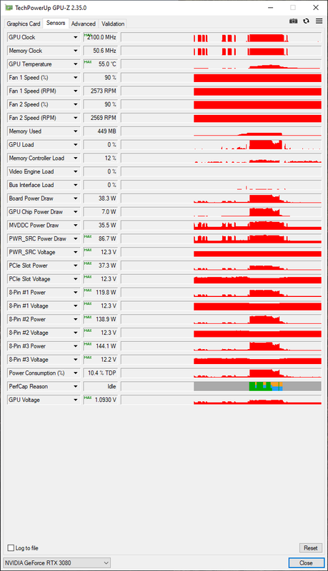

1440p SPE vado al PC e controllo
ecco
