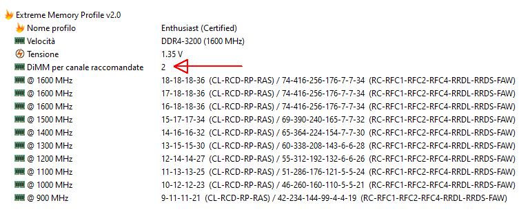

per la cronaca IBM, non Randa71:
Here's what IBM has to say (page 7) on the subject, at least regarding their HS22s:
It is important to ensure that DIMMs with appropriate number of ranks are populated in each channel for optimal performance. Whenever possible, it is recommended to use dual-rank DIMMs in the system. Dual-rank DIMMs offer better interleaving and hence better performance than single-rank DIMMs.
For instance, a system populated with six 2GB dual-rank DIMMs outperforms a system populated with six 2GB single-rank DIMMs by 7% for SPECjbb2005. Dual-rank DIMMs are also better than quad-rank DIMMs because quad-rank DIMMs will cause the memory speed to be down-clocked.
Another important guideline is to populate equivalent ranks per channel. For instance, mixing one single-rank DIMM and one dual-rank DIMM in a channel should be avoided.
https://serverfault.com/questions/69...e-vs-quad-rank

Avendo una T-Topology ho messo 4x4 GB 3200 MHz, come consiglia pure AIDA64:
nessun problema

Quello è un Bladecenter, non ha nulla a che vedere con desktop pc.
Dice che sui Bladecenter H22s è meglio usare Ram dual rank per ottenere migliori performance. Tutto qui.
NON è una regola generale.
Originariamente inviato da Randa71 Guarda i messaggi
Poi ognuno crede e fa quello che vuole
per rispondere alla tua domanda aggiungi un 5/7% in più sul clock single rank. Per quanto poi gli impatti sulle performance dipendono dal tipo di applicativo usato e dall'uso che fa della RAM
