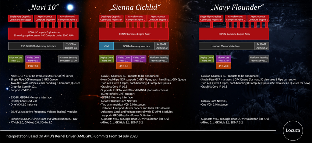

Amd parla di rinnovo completo di gamma, e rdna2 esegue rt attraverso le tmu come emerso dalla xsx, lasciando lo shader core libero, non c'è niente che non possa essere fatto anche su gpu più piccole,
Libero di emulare il BVH che è dannatamente gravoso per lo shader core. Questo deve sprecare svariati cicli nel testare ogni triangolo per un'intersezione.
inoltre navi 22 uscirà poco dopo navi 21 secondo gli ultimi rumors
Sapendo che ci sono tre chip, 505, 340 e 240 mm2, si può dedurre che il terget è la 3090/3080, 2080ti e 2080
Per il resto, amd non dichiarò niente fino alla presentazione anche per navi 10, è semplicemente una strategia, inutile parlare ora quando fra una settimana verrà presentata ampere, perché svelare le carte quando nvidia ha una voglia matta di togliersi il pensiero?
E' una domanda che ho posto qualche giorno fa, io di navi 22 trovo solo questo, sinceramente non lo so, magari rispondi seriamente.
Sembra un single pipe (quindi no RT), dubito che sia un chip mid high.

Quindi rdna 2 non avrà unità dedicate per il RT? Ma dovrà emularlo? Una gpu da 26 dual cu è da considerarsi una 52cu? Oppure in rt diventano 26?

per frenare qualche preorder? cos ha paura che rimandano il lancio e riprogettano il chip a 5nm?
Eh? la loro politica è non svelare niente di rdna2 prima del lancio di ampere, cosa c'è da capire?
Mah, a me sembra che avere parte del lavoro via tmu sia un gran vantaggio, lo shader core nvidia lo chiama "rt core ia core tensor core", ormai lo hanno capito tutti, anzi no, fra qualche anno, "scoop! i tensor core ia core e rt core sono cuda core!!"
Per quanto riguarda gli schemi, quallo di navy flounder non lo avevo visto, ma potrebbe essere semplicemente tutto a livello dello rdna2 shader array, a maggior ragione via tmu non ci sono grossi problemi, il dual pipe boh, considera che si parlava di quattro varianti di navi 21, potrebbero coprire diverse fasce esattamente come ora, 5700xt-5700-5600xt
Non emula niente, è in hardware, e funziona con le tmu e specializzazione delle cu...si 26 dcu sono 52 cu

Questo è in larga parte inesatto, sono 26 gruppi di 2 CU che possono svolgere gli stessi compiti ma hanno delle strutture condivise (es. LDS, registri istruzioni e scalari), Tuttavia a livello shader e texturing/raytracing hanno le medesime capacità e se non erro RDNA consente di gestire più gruppi di thread per CU per cui i due CU del gruppo possono benissimo eseguire istruzioni relative a thread differenti.
PS il raggruppamento di 2 CU in un "workgroup" esisteva già da RDNA1

Originariamente inviato da leoneazzurro Guarda i messaggi
Sigh.
No, con qualunque produttere di VGA un full scene ray tracing è attualmente fuori questione perché semplicemente troppo oneroso. Il "full scene ray tracing" non è possibile nemmeno su Nvidia. E il cloud è qualcosa su cui sta lavorando anche Nvidia (e non è detto possa essere applicato ai giochi in maniera efficiente).
Ergo, non c'è differenza.
Son d'accordo, ma nvidia non ha mai parlato di RT via cloud.
Ormai manca poco ad ampere, vedremo se riusciranno a gestire il full scene in qualche gioco che non sia minicraft.
IMHO
