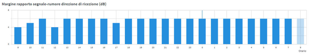

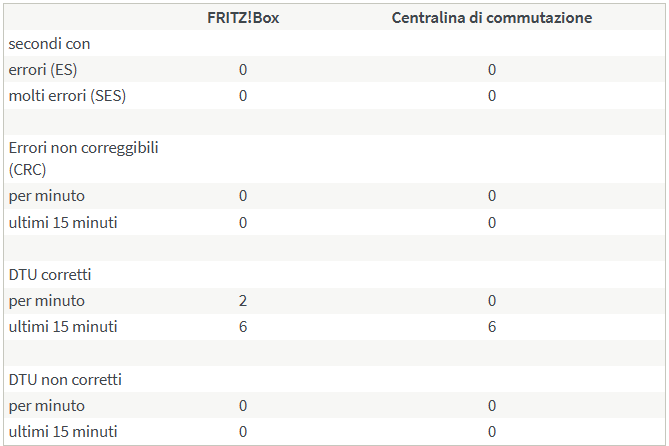

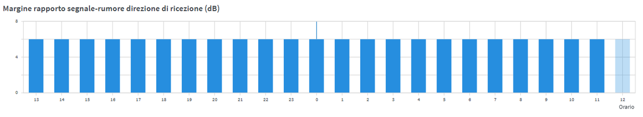

Non vorrei parlare troppo presto, ma la situazione sembra essersi definitivamente normalizzata.
Dopo lo spostamento del cursore della Stabilità al rumore impulsivo di una posizione ho notato il leggero aumento del valore di INP, passato da 56-57 a 59 simboli. Per il resto tutto come prima. Errori perfettamente sotto controllo e SNRm stabile @ 6 dB.
Insomma alla fine è bastato un minimo di bonifica della chiostrina e l'aiutino del Fritz , per ora mi ritengo soddisfatto.
