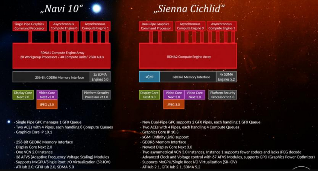

Originariamente inviato da leoneazzurro Guarda i messaggi
C'è un tizio che pare abbastanza "dentro" AMD che sta fornendo dettagli interessanti a proposito di Navi21 sul forum di beyond3D.
In particolare:
Die size > 500 mm^2
Più di 64 CU (e sembrerebbe indicare anche una configurazione "non 80 CU" il che potrebbe pensare ad avere 72-96 CU)
Più di 64 ROPs (potrebbero essere 96 o 128 - dipende anche dall'ampiezza del bus di memoria scelto)
boost clock > 2,2 GHz
Presenza dell'interfaccia xGMI a bordo
Chip "non totalmente consumer"
Niente HBM2 o similari
eh no eh, di nuovo chip mezzi pro? che p*lle

condivido il pensiero questo raddoppio di pipe grafiche e il raddoppio degli sdma engines a cosa porterebbero?
mircocatta è offline   Rispondi citando il messaggio o parte di esso
Old 29-07-2020, 15:22   #61287
FroZen
Iscritto dal: Aug 2001
Città: Bergamooo...
Messaggi: 20089
Originariamente inviato da mircocatta Guarda i messaggi
farà la differenza fra un "fail" e un "semi fail" immagino
Old 29-07-2020, 15:25   #61288
mikael84
L'Avatar di mikael84
Messaggi: 22955
SDMA, ha a che fare con la gestione della memoria, ed il trasferimento dati (sistema/GPU).
2x pipe, dual GPC (Graphics Command Processor), si riferisce alle operazioni raster + RT.
XGMI, una sorta di nvlink.
ACE. Sempre 2.
Sul numero di DCU, purtroppo non si sa nulla di preciso.
ACE. Sempre 2.
RT a parte, non richiamerebbe le apu delle xbox one?
In particolare:
Die size > 500 mm^2
Diciamo che è un pò la conferma di quello che si dice da tempo, è un tizio attendibile? pure io ho sentito di clock pari a 2,3 GHz, però la cosa interessante è che non sia da 80 ma 72 0 96, e ci sono diversi rumor che parlano di 72 cu, 96 mi sembrano troppe a dir la verità, sarebbero le stesse cu della presunta titan a...certo vega aveva più sp di gp102, chissà...
Old 31-07-2020, 09:11   #61300
leoneazzurro
Iscritto dal: Jan 2003
Messaggi: 10395
Sull'attendibilità non so esprimermi, si tratta pur sempre di rumors. Su altre questioni il tizio non mi è sembrato un "cazzaro", nel senso che si capisce che è qualcuno addentro l'industria (OEM, probabilmente) ma quanto possa o meno essere un mitomane è un'altra questione.
