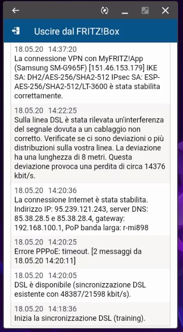

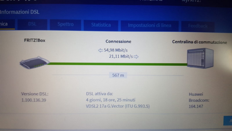

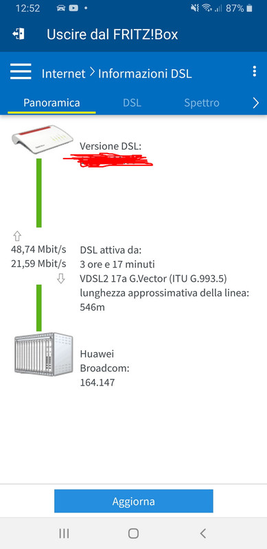

Buongiorno a tutti,
oggi finalmente mi hanno attivato la FTTC TIM con la ormai diffusa promozione Disney +.
Però sono rimasto un po amareggiato delle prestazioni:
Il mio vicino di villetta con con stessa mia linea appena attivata (ma più lontana di 10m) e Router 7490 riesce ad arrivare a 59/60 in Down.
Cosa mi consigliate con accorgimento la FTTC di TIM.
PS.: distanza da armadio 490m
Grazie da Fabio
A meno che non sia una falsa indicazione, Hai anche il vectoring attivo, strana sta cosa, sei collegato alla prima presa?

prima cosa guarda in eventi del fritz se ti dà qualche deviazione, 2 posta le statistiche DSL, hai il vectoring attivo
Ecco un po più di informazione, il mio vicino mi ha postato in tempo reale la sua situazione che subito stavo osservando:
Le statistiche dicono che qualcosa non va bene:
betta fish family
Per il vectoring non so dove deve essere scritto che è abilitato.
Ricordo comunque che il mio vicino è la villetta identica alla mia ma più lontano di 10m.
oggi cmq lo sentito e faccio prove di inversione Router per vedere di chi è cla colpa.
Fabio

Fai una cosa, seleziona da, DSL>Impostazione di linea>Versione DSL
Utilizzare versione DSL precedente.
Vuoi vedere che agganci quanto il tuo vicino, che poi ha un FritzBox ma non il 7590, purtroppo su linee molto lunghe, il FW più adatto, è e rimane il 7.10
PS
Fai attenzione a riavvi del modem continuativi e ravvicinati, come già detto migliaia di volte, il DSLAM le interpreta come instabilità di linea, poi sono veramente CAZZI.

Ma esiste una ragione per la quale non vuoi far vedere quale versione DSL usa il tuo 7590????
Perché ci è chiara unicamente quella montata sul 7490 del vicino.
Non che abbia soverchia importanza, ma almeno per capire.
Comunque l'unico test probante è portare il tuo FRITZ!Box dal vicino e quello del vicino a casa tua.
Il resto sono elucubrazioni e supposizioni... su chi possa avere colpe e chi no!!
