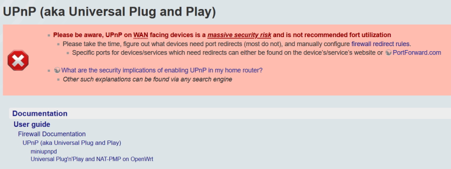

In alternativa per aprire tutte le porte si potrebbe abilitare l'upnp se si tratta di giocare su una console, su un PC onestamente non lo farei.
Meglio evitarlo sempre, per la sicurezza l'upnp è una delle cose più pericolose che ci sono su un Router (seguito dal WPS).
Se il router è interessato dalla vulnerabilità sul uPNP, poco importa che dietro hai un PC o una consolle, visto che la vulnerabilità è sul router, non sulla consolle o sul PC, e quindi è il router ad essere (teoricamente, qualora attaccato) manipolato
Concordo sul fatto che merita opportuna attenzione, ma la vulnerabilità (credo alla base delle tue affermazioni) non è "matematica" su ogni prodotto in commercio, ma al contrario interessa determinati prodotti, che sono esposti lato internet tramite il uPNP e quindi manipolabili. Altri prodotti non hanno tale vulnerabilità
Ad esempio, il 7590 non è interessato da vulnerabilità lato uPNP

Originariamente inviato da Tennic Guarda i messaggi
È esso stesso una vulnerabilità perché non richiede interazione utente. Se hai l'UPNP attivo (ed è attivo per tutta la rete, non è specifico per console o pc etc.), un software qualsiasi (anche malevolo) può fare richiesta di forward "all'upnp" e questo la esaudisce senza battere ciglio. Quindi puoi avere un malware installato su PC che grazie all'UPNP scambia informazioni via internet senza che nemmeno te ne accorga.
Comunque è un problema riconosciuto da quando è stato introdotto. Poi dipende dai vari produttori di Router scriverlo a chiare lettere, i tizi di OpenWrt ad es. lo specificano subito quando cerchi documentazione per configurarlo:
Si, l'ho scritto rispondendo a Danizz, che la vulnerabilità è del router e quindi poco rileva cosa c'è collegato dietro, se un computer o una consolle
Poi ovvio che se hai un software malevolo, questo potrebbe creare una connessione aprendo una porta ad hoc, ma a mio parere se uno ha un malware in grado di instaurare una connessione per invio di dati etc, l'ultimo dei problemi di quell'utente è l'uPNP, il malware è fatto per agire all'insaputa dell'utente, a prescindere dal uPNP, altrimenti che malware sarebbe?
Hai ragione, il problema è conosciuto da tempo, ma non è detto che sia presente su tutti i router ... Esistono vari test online per verificare, senza dubbi, la vulnerabilità o meno del proprio router
In altre parole, se un router del 2006 è vulnerabile, non è detto che lo sia anche il mio del 2021
Se ovviamente parliamo di vulnerabilità uPNP, quindi esposizione all'esterno e possibilità di controllo remoto del router, nonchè listing dei dispositivi lato LAN...
Se invece parliamo del malware presente sul computer, che sfrutterebbe l'uPNP per connettersi alla rete, in quel caso il problema non è nel mezzo di connessione, ma evidentemente è nel malware, che non ci dovrebbe essere, e comunque va contrastato con antimalware e firewall, non "disattivando uPNP" (comunque l'operazione di attivazione o meno può essere fatta selettivamente per alcuni host, e vengono mostrate le porte aperte in quel momento sui singoli host)
Altrimenti, se ho un virus che si collega ad internet, la vulnerabilità è nel fatto che possiedo internet?
uPNP è uno strumento, che può essere usato lecitamente dal mio computer, o illecitamente (dai malware sul mio computer)... Disattivandolo ho tolto al malware la possibilità di aprire autonomamente connessioni su porte particolari verso l'esterno, ma ho sempre un malware sul mio computer ... e che sicuramente è programmato per inviare i dati in altri modi, sfruttando le porte già aperte a prescindere dal uPNP, un programmatore di malware che predispone il suo bimbo per usare un metodo di connessione che potrebbe non funzionare, non è molto furbo
Sia chiaro, non difendo a spada tratta uPNP, non mi pagano per questo , ma ritengo giusto differenziare le casistiche dove uPNP è vulnerabile, e quindi può essere utilizzato per assumere indebitamente il controllo del router, oppure dove uPNP è semplicemente uno strumento (al pari di una connessione alla rete qualunque) utilizzato da un malware per collegarsi ad internet
Il primo caso, trattandosi di vulnerabilità dell'apparato, bisogna quindi distinguere il singolo apparato... Nel secondo caso, disattivando uPNP ho sicuramente bloccato un metodo di connessione al malware, che comunque rimane dove si trova e può collegarsi in altri modi alla rete
Ultima modifica di Tennic : 11-05-2020 alle 12:04.
Usando l'UPnP sei tu stesso a creare una vulnerabilità nel firewall del router perché lo bypassi totalmente.
Quello era un'esempio di quello che può succedere tenendo l'UPnP attivo. UPnP che quando si attiva agisce per tutti i dispositivi che siano smartphone/tablet/pc/media player/console/NAS etc.
Questi testano le vulnerabilità dell'UPnP stesso, che essendo un software ne ha avute, ne ha e ne avrà in futuro, il problema è la vulnerabilità che crei nel firewall tenendolo attivo.
A mio parere stiamo mischiando due concetti... Per vulnerabilità si intende esclusivamente il poter controllare da remoto il router, è quella la vulnerabilità alla quale molti dispositivi sono interessati
Il firewall, inoltre, viene bypassato in presenza della vulnerabilità (che quindi consente di scrivere nuove tabelle di routing), altrimenti il firewall si comporta esattamente come si comporterebbe con le porte inoltrate manualmente, dato che uPNP inoltra LA porta interessata
Tutto quello che esula da questo concetto, ricade nell'esempio di dispositivo vulnerabile, non di funzione intrinseca del uPNP
Ni, uPNP agisce sui dispositivi per i quali è impostato l'utilizzo del uPNP, e, volendo fare eventualmente gli smanettoni, per i quali non si è disattivata la funzione nel S.O.
E di default, il Fritzbox NON attiva uPNP sui dispositivi, ma sei tu che devi autorizzare il singolo dispositivo all'utilizzo del uPNP
No, testano se il TUO router è vulnerabile, quindi ha bug che consentono ad un malintenzionato di sfruttare il protocollo uPNP per prendere il controllo del TUO router, riscrivendo le tabelle di routing e bypassare il firewall, ed eventualmente utilizzando il tuo router come proxy (possibile appunto riscrivendo le tabelle di routing)

Detto ciò, ci spiegò che qualsiasi porta lasciata aperta Senza presidio, è fonte di vulnerabilità e che un sistema intrinsecamente sicuro non esiste, ma ci sono solo differenti livelli di protezione crescenti che rendono via via sempre più complessa l'intercettazione (si era nel 1980...).
Mutatis mutandis, ogni porta aperta senza controllo è di per sé fonte di vulnerabilità ed oggi che facciamo transitare per le nostre connessioni I nostri dati più sensibili e riservati, dai codici del conto bancario e della carta di credito alle foto assieme all'amante, la sicurezza diventa un obbligo. Per ciò, qualsiasi meccanismo che attiva vulnerabilità anche piccole sui nostri sistemi dovrebbe essere disattivato e quindi, si dovrebbe pensare a sbatterci un po' ad aprire solo le porte necessarie sotto il nostro controllo, cambiando nel contempo, ove possibile, le porte standard.
Mi rendo conto che ciò può risultare complicato ai più, ma come si impara a non aprire email sospette, così si dovrebbe imparare a gestire la propria rete e relativa sicurezza...
Ovviamente, IMVHO.
... smanetto sui PC dal 1974 ...Mi sono venuti i calli
pietro667 è offline   Rispondi citando il messaggio o parte di esso
Old 11-05-2020, 12:53   #21060
ebeb
Iscritto dal: Sep 2014
Messaggi: 3591
UPnP su FRITZ!Box non viene attivato per tutta la rete ma dispositivo per dispositivo e se lo attivo su di un solo dispositivo è attivo unicamente per quello e solo se il dispositivo ed il suo software sono attivi.
E lo fa anche AVM nelle proprie istruzioni..
https://it.avm.de/assistenza/fritzbo...e-automatiche/
Ultima modifica di ebeb : 11-05-2020 alle 12:56.
