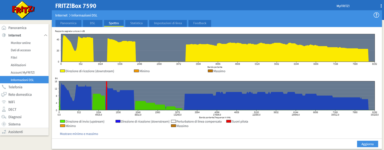

Commenti al grafico? sembra che ci siano 2 forti attenuazioni. piu' che latro non capisco perchè l'upload è così sacrificato
Cosa intendi con "due forti attenuazioni"? Guardando il grafico quello di anomalo che si può notare è l'upstream sacrificato, concordo. Tuttavia purtroppo manca il dato di potenza US trasmessa. Potrebbe essere un problema dell'UPBO (il meccanismo che riduce la potenza trasmessa in US man mano che la linea si accorcia) che interviene troppo decisamente.
Oppure potrebbe essere un problema (molto comune) di driver DSL (parlo in generale) ottimizzato meglio per il DS che ne risulta privilegiato, penalizzando L'US. Per il resto il grafico sembra molto lineare. La curva di bit loading è congruente con una linea da 415m di cavo da 0.4mmm di diametro, e la discesa dell'SNR fa pensare a poca diafonia e solo in 17a (lo scalinetto verso l'alto a 17MHz lo testimonia). Dai miei calcoli parrebbe che ci sia un solo disturbante 17a per pochi metri, e null'altro. Per quella distanza il bitrate raggiunto in DS è buono.
Originariamente inviato da ness.uno Guarda i messaggi
Sei in derivata
Non direi proprio. Non si vedono buchi periodici di nessun tipo.

Originariamente inviato da ironmark99 Guarda i messaggi
La distanza teorica da cabinet da sito gea è 285m compatibile con il percorso strada.
L'effettiva non la conosco. È una linea aerea per gli ultimi 30m metri. Linea realizzata nuova con il ct 1221 da 1mm.
Cavo collegato alla prima presa direttamente.
La linea aerea serve 3 muffole da palo io sono attaccato alla prima, non ho mai verificato se fossi in derivata.
Alla prima occasione verifico se ci è qualche puntino.
Ma potenzialmente credo sia un cavo da armadio da 40 coppie e che quindi serva più utenti. Mi auguro.
Io non capivo la caduta iniziale a picco. Sembra quasi un filtro.
Per il resto direi bene, linea stabilissima. Se riusciamo ad arrivare a 200 sarebbe un sogno😅.
Artiko è offline   Rispondi citando il messaggio o parte di esso

Originariamente inviato da Artiko Guarda i messaggi
Per il resto direi bene, linea stabilissima. Se riusciamo ad arrivare a 200 sarebbe un sogno��.
Come gia dicevo in altri interventi, la distanza effettiva conta molto relativamente (in realtà conta solo per la diafonia, e parzialmente, dato che per quest'ultima ciò che conta è il percorso comune tra la tua linea e quella dei diversi disturbanti). Ai fini della prestazione senza diafonia conta solo la attenuazione del cavo, e a parità di attenuazione la lunghezza reale può variare molto in funzione del diametro e delle caratteristiche del cavo stesso. Quindi in generale si può usare come distanza quella stimata dal modem, che appunto la "stima" a partire dalla attenuazione. Non importa che tu sia a 200m o 500m: la attenuazione è quella di un cavo con conduttori da 0.4mm lungo 415m.
A proposito della "caduta iniziale a picco": è del tutto normale, come avrai potuto vedere anche nei grafici pubblicati da altri utenti. È l'effetto del DPBO, una riduzione della potenza in banda ADSL che serve a proteggere dalla diafonia gli ADSL provenienti da centrale, che altrimenti sarebbero molto penalizzati dalla diafonia proveniente dai VDSL in armadio, che si aggiunge a potenza piena quasi al termine del percorso degli ADSL, dove questi ultimi sono già molto attenuati, rischiando di "accecarli" completamente. Comunque se leggi i miei interventi tecnici (vedi in firma) trovi anche molti grafici e spiegazioni su questi argomenti.

Questo con portante massima:
Che ne pensi @ironmark99 ? Temo di avere diafonia ma vorrei un tuo riscontro, come sempre prezioso.
Mi posteresti anche le prestazioni mostrate dal tuo modem? Un pochino di diafonia la avrai... mi sembra di vedere un piccolo saltino a 17MHz, che dice che ci sono più disturbanti in 17a che in 35b... Ma per essere più preciso mi servono altri dati, tipo le attenuazioni nelle varie bande, la lunghezza stimata della linea, le prestazioni attuali etc...
Poi c'è sempre il mio simulatore VDSL (in firma)...
