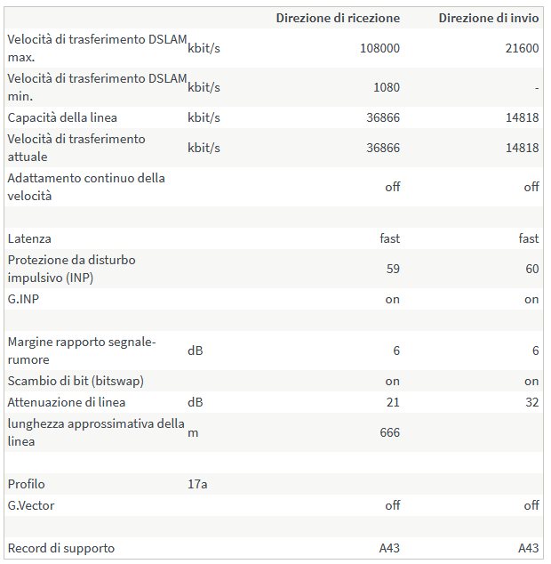

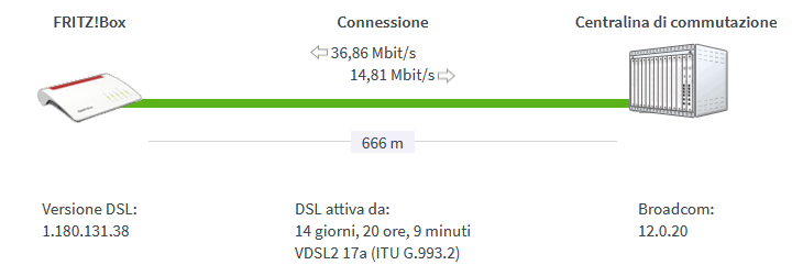

Originariamente inviato da Radical Guarda i messaggi
Allora, un tempo andavo a 50000
Da poche ore questa è la situazione.
Pure tu (come me) hai avuto un abbassamento della portante vedo..
Mah..io aspetto che finisca la quarantena.
Se poi non rivedo la mia portante solita (che già era castrata di suo,ora ovviamente ancora di più) mi lamento di brutto con loro e se non risolvono appena posso (dopo ben 16 anni,cosa che gli faró pure presente) cambio operatore.
axel7 è offline   Rispondi citando il messaggio o parte di esso

Originariamente inviato da axel7 Guarda i messaggi
Si, non so se a causa del coronavirus o hanno deciso così...

Old 30-03-2020, 10:24   #20571
Psyred
L'Avatar di Psyred
Messaggi: 15624
Non possono abbassarvi niente, le ONU sono di Telecom. Al limite i sistemi TIM possono riprofilarvi in automatico. Non è il tuo caso, come si evince dalle statistiche del Fritz il profilo caricato è il solito 108000/21600 kb con target 6 dB.
Più che da diafonia nel tuo caso il consistente calo potrebbe derivare da un guasto sulla linea (forse uno dei due fili della coppia staccato). Contattali e richiedi l'intervento di un tecnico.

Originariamente inviato da Psyred Guarda i messaggi
Ok, la cosa tra l'altro è strana. Nel WE ababstanza bene ma oggi sono ritornato a velocità ridicole e continui down.
Dici che stanno facendo lavori sulla linea? Tecnico quale, TIM o WIND?

Old 30-03-2020, 10:41   #20574
axel7
Iscritto dal: Feb 2014
Messaggi: 863
[VDSL] Wind Tre Infostrada FTTC
Non so onestamente,io ad esempio ho notato che in upload l'SNRm di giorno patisce molto,va anche sotto i 6 db (me lo sono ritrovato spesso anche a 3,infatti mi cade la linea piu spesso).
Di notte torna alto (anche 11 db).
Quindi si,il dubbio che c'entri qualcosa il grande traffico di questi giorni mi sovviene.
È comunque una situazione particolare,direi inedita.
Io aspetteró la fine di questa emergenza, anche perchè di giorno comunque la mia linea più di 20-30 mbps non naviga comunque..indipendentemente dalla portante.
Poi se e quando si tornerà alla normalità mi lamenteró con WindTre se non vedo miglioramenti.
Anche a me comunque il profilo mi profilava la stessa portante di sempre (tipo suo 170 mbps teorica..di più no perchè disto troppo dal cabinet).
Poi peró effettiva mi da 80 mbps..prima,per anni,avevo 130 mbps che comunque era già in diafonia..lo so per certo perchè c'è ststo un periodo di un mede in cui è tornata alta (quasi sui 170) perchè un fulmine aveva brasato una chiostrona e quindi molte utenze del cabinet non hanno potuto navigare per diversi giorni.
Ultima modifica di axel7 : 30-03-2020 alle 10:54.
A occhio sembra un guasto, mi sembra decisamente improbabile che le altre xDSL attive ti riducano la portante ad appena 10 Mb.
I tecnici sono di TIM o della varie aziende in subappalto.
Il traffico non riduce il bitrate della portante. La diafonia disturba la linea a livello fisico e dipende dalle xDSL attive nel tuo stesso multicoppia. La saturazione è un'altra cosa.
Ma infatti ho capito che è diafonia,fin lì..
Ma credo potrebbe dipendere anche dalla situazione attuale,perchè ad esempio di giorno ho l'upload molto basso,di notte torna normale.
Senza contare che il tutto è iniziato adesso che c'è la quarantena.
Ripeto,ho la FTTC da almeno 2 anni e mezzo e mi si era già calata la portante da diafonia dopo 4 mesi.
Da allora mai calata ulteriormente.
Proprio adesso cala?
In 2 anni non hanno aggiunto gente nel mio multicoppia?
Tutti adesso?
Bah..comunque io al momento la vivo come una situazione d'emergenza quindi non mi metto a lamentarmi con loro,avrebbe poco senso.
Ma quando torneremo alla normalità lo faró senz'altro se non cambia nulla.
E se non mi risolvono il problema cambio gestore appena potró farlo.
Poi comunque quando uno passa a fibra o sottiscrive un contratto fibra non è che te ti fanno il passaggio subito.
Adesso come adesso poi secondo me ci vuole pure più tempo del solito.
Io praticamente mi sono visto la portante scendere 2 giorni dopo il decreto Conte.

La saturazione ti riduce la banda effettiva, non il bitrate della portante. Quello cala in relazione a disturbi elettromagnetici provenienti da varie fonti. Magari hai vicini che accendono il modem nelle ore serali aumentando la diafonia, ma è un'ipotesi come tante.
A me è addirittura aumentato l'ottenibile negli ultimi tempi... Adesso sto a 270 Mb stabili (linea tweakata con fbeditor, a default a spanne saranno 220 Mb).

Si si ho capito che sono i dusturbi elettromagnetici.
Evidentemente nel mio armadio tutte quelle utenze connesse causano tali disturbi.
Forse prima molti spegnevano il modem più spesso, perchè magari erano a casa poco e niente,ecc.
Essendo questa una situazione non normale (quando mai succede che TUTTI stanno a casa tutto il giorno?) aspetteró momenti migliori per lamentarmi con wind..
Ultima modifica di axel7 : 30-03-2020 alle 11:12.
