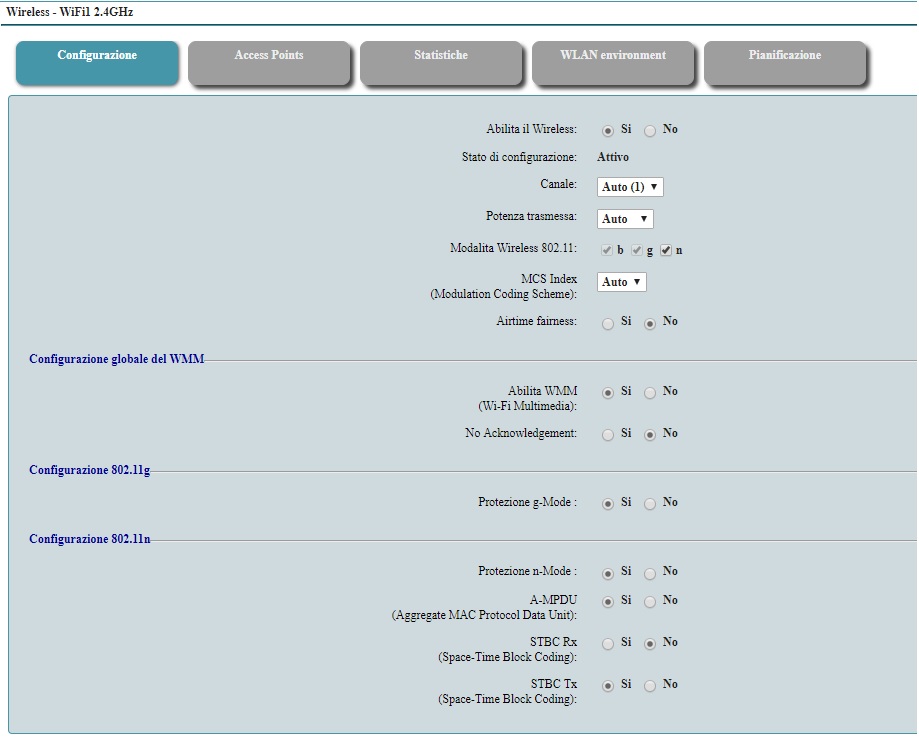

fadiesis
Iscritto dal: Mar 2020
Messaggi: 13
Originariamente inviato da fadiesis Guarda i messaggi
L'opzione diventa disponibile quando la selezione del canale di trasmissione � manuale e non automatica
saluti
per la precisione
oltre a questa diversit� segnalo due particolari da me presenti (ho rifatto la configurazione da 0 resettando):
la seconda cifra dei fec errors viene azzerata nelle statistiche ogni 24 ore di collegamento (dalle stats di telnet invece sono corrette, con il totale)
nella configurazione del wifi a 2.4 le caselle dei protocolli B, G non sono cliccabili. Quando ho provato a cambiare la modalit� in AUTO i due protocolli non erano pi� selezionati. Per riabilitarli ho dovuto dare il comando da telnet.
standard add b
standard add g
passando da configure - interface - wifi Radio1

Old 08-03-2020, 14:48   #5276
fadiesis
Messaggi: 13
Originariamente inviato da PaxTibi Guarda i messaggi
Io avevo disabilitato la modalit� B in precedenza e dopo l'aggiornamento firmware ho ritrovato stessa configurazione ma senza la possibilit� di modificare B o G, solo N.
se vuoi riattivarli fai da telnet
esci dal router se sei loggato sul router
telnet 192.168.x.x (tuo ip del router)
login xxxx (tuo user)
password xxxx (tua password)
configure
interface
wifi Radio1
standard add b
standard add g
configsave
ora puoi rifare il login sul router e le spunte, seppure nelle caselle ombreggiate, ci sono
Attenzione che ogni volta che si modificano i parametri di ampiezza del canale e poi si preme il tasto applica le spunte spariscono e bisogna ripetere il procedimento (cos� almeno avviene nel mio caso)
fadiesis � offline   Rispondi citando il messaggio o parte di esso
Con quanto visto, direi di metterci un segnale di pericolo:
guai ad aggiornare il firmware alla versione 2019
