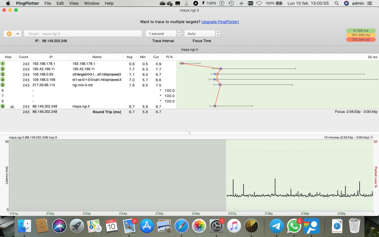

Originariamente inviato da cinghios74 Guarda i messaggi
Avevi ragione darkniko.
Nessun legame tra annex b e l improvvisa perdita pacchetti frammentati PS4.
Solamente casualità.... problemi con psn.
Per quanto riguarda gli errori fritzbox ancora tutto a 0!ho messo al max solo i valori snr per up/down mentre per gli altri due ho lasciato la max stabilità.
Tornato dal lavoro..ed ecco che ripartono gli errori.mi sembrano per il momento meno rispetto ad annexa.
Sarò accoppiato in centrale a qualcuno che lavora dal lunedì al sabato mattina
<a href="https://ibb.co/k68bVFr"><img src="https://i.ibb.co/k68bVFr/Screenshot-20200210-154331.jpg" alt="Screenshot-20200210-154331" border="0"></a> <a href="https://ibb.co/mGsSp5W"><img src="https://i.ibb.co/mGsSp5W/Screenshot-20200210-154138.jpg" alt="Screenshot-20200210-154138" border="0"></a>
