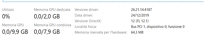

Allora accendendo Photoshop mi è apparso questo messaggio:
E' vero ho provato ad accendere un gioco, Diablo 3, ed è ingiocabile framerate bassissimo(ovviamente prima andava benissimo). Proprio come se la VGA fosse depotenziata o avesse meno vRAM
Da task manager mi da questi dati:
E' come se la disattivazione della VGA Intel inibisse in qualche modo anche la Nvidia..

Le due schede grafiche lavorano in simbiosi, in Windows e con poco carico rimane attiva quella integrata, mentre con carichi più gravosi, come i giochi, si attiva la dedicata, ma il procedimento è trasparente all'utente, è automatico. Non capisco perché vuoi disabilitare l'integrata, che fastidio ti dà?

Intanto perchè mi pare una boiata colossale avere 2 GPU per fare una cosa che può fare benissimo una sola(come succede sul fisso), aumentano esponenzialmente i rischi di conflitti tantopiù che sono 2 VGA di produttori diversi con drivers diversi.
E questo ci porta al punto 2: E' da un pò di tempo che qualche volta mi capitano delle schermate blu. Sono rare, e capitano quasi solo quando il PC è li fermo col desktop, anche se qualche volta è capitato anche col browser aperto(su YT o altro).
Il messaggio di errore conduce ai driver video, anche se non è specificato quale. Sono abbastanza convinto però che si tratti della Intel, sia per i momenti in cui capita, sia perchè sono cominciati qualche mese fa dopo un aggiornamento fallito dei driver della Intel.
La possibilità di usare per un periodo solo la Nvidia avrebbe definitivamente fatto luce sulla questione.

Tutti i portatili funzionano così, in primis per una questione di consumi, la grafica integrata consuma di solito molto meno di quella dedicata. Inoltre tutta la parte di gestione di risparmio energetico in Windows è gestita dalla scheda integrata. Tentare di disabilitarla mi sa che porta più a problemi che altro.
Allora è probabile che ci sia un problema con i driver grafici Intel, prova a vedere se ce ne sono di recenti e prova ad aggiornarli.
Già aggiornati ieri, l'ultima versione, adesso vediamo....
Si mi sono accorto che disattivarla porta più problemi che altro, infatti la vga Nvidia ne risente.
La meglio era disinstallarla, non c'erano problemi di sorta perchè la Intel era comunque abilitata seppur utilizzata come vga base da Windows. Peccato che in questo caso i driver venivano installati automaticamente non appena connessi a internet(anche disabilitando l'opzione da Windows)
