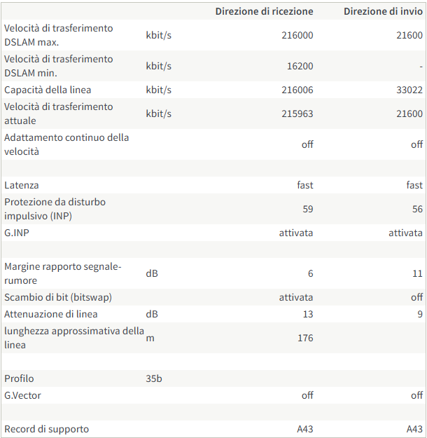

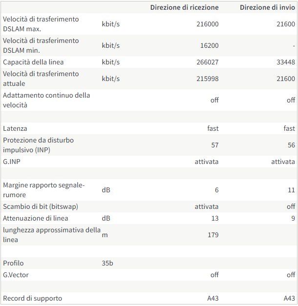

Ragazzi,
io ve lo sto dicendo da parecchio oramai, da quando c'è il 35b, il comportamento dei vari DSLAM alle forzature mediante FBEditor non ha più una logica.
Oserei dire che ogni DSLAM è un caso a se.
Per esempio, quello al quale sono collegato, con il Fritz OS 7.13, lo SRA non interviene neanche con SNR a 1 dB, normalmente, comunque lo tengo almeno a 2 dB per evitare possibile instabilità.
Mentre con altre versioni di OS precedenti, lo SRA interveniva, ma i 2 dB rimanevano intonsi, pertanto, non so dove andava ad agire.
Ecco la prova:
Con downstreammarginoffset = - 42
Con downstreammarginoffset = - 110
