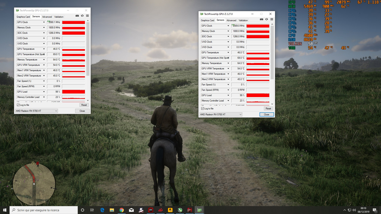

Smanettando ieri mi sono accorto che impostando il power limit al massimo il voltaggio sta fisso e le frequenze fluttuano di meno,tendono a stare il più vicino possibile a quella impostata.Ho impostato 2130mhz power limit al massimo e in game le frequenze variano tra i 2070 e i 2084 con vcore a 1.118v.

Io la sto testando con rdr2 boost a 2130 frequenza effettiva 2070/2084 e memoria a 1800,il pl l'ho messo a +50 da wattman a te non funziona?
quando la imposti a 2150 che tem raggiunge la voce gpu hotspot prima di crashare?

Ah ok appena ho tempo provo,comunque ma tu dopo aver settato i 2100 hai abbassato il grafico verso il voltaggio più basso?perchè se non ho capito male se lasci il pallino in alto i 2100 li tocca solo quando raggiunge il voltaggio di picco.Io ho impostato 2130 e poi ho abbassato fino a 1.117v e il risultato è questo in game...
Gpuz di sinistra avg della frequenza,Gpuz di destra frequenza massima
ho provato di tutto...la differenza e che tu sei a liquido e hai tutte le temperature basse da quanto ho capito sto sistema tira la GPU in funzione di quello e ovviamente la qualità del silicio. Alla fine i 2060 effettivi li fa impostando i 2100 ma ho 75 gradi sulla cpu 86 sull'HS e poi i VRM....la differenza è li.
