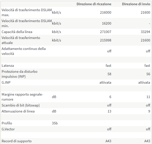

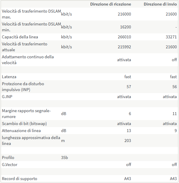

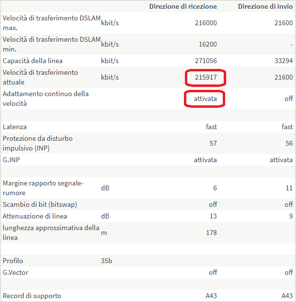

Originariamente inviato da Psyred Guarda i messaggi
Si ma dà fastidio vedere quell'adattamento attivato, non mi era mai successo con il 7.01. E la connessione è sempre stata stabilissima, con un numero veramente esiguo di ES/SES.
Credo che farò un downgrade in attesa di un fw ottimizzato.
mah guarda io non lo farei solo perche è attivo SRA, io sono stato perennemente sempre attivato e non mi ha comportato nulla anzi può evitare eventuali disconnessioni. Onestamente se hai 0 problemi... la lista dei log del 7.12 è lunga ci sono svariati fix and improvements per cui...
