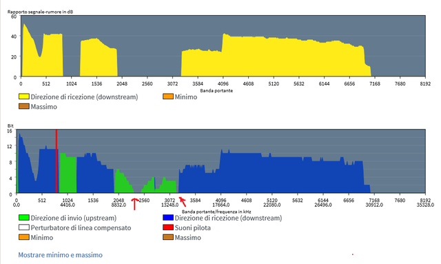

cosa significano gli spazi vuoti tra le immagini delle frequenze?

Originariamente inviato da young Guarda i messaggi
Che su quelle portanti/frequenze non si è riusciti a stabilire un collegamento, quindi non vengono usate e nel bitloading non si vedono bit allocati.

Originariamente inviato da x_term Guarda i messaggi
è il segnale di qualche dispersione/diafonia oppure può essere una cosa normale?
può essere, derivazioni sulla coppia secondaria (dall'armadio alla chiostrina) magari. O pessimo stato di una coppia diretta.
Premesso che il secondo buco non è un buco ma è semplicemente la guard band tra upstream e downstream.
La forma del primo buco (e del diagramma in generale) lascia pensare molto probabilmente ad una risonanza di attenuzione dovuto a linea derivata.
A quella frequenza la lunghezza dovrebbe essere di circa 20m

Originariamente inviato da mavelot Guarda i messaggi
la linea derivata è esterna o interna? Ho una prolunga che va dalla presa principale al router. Può essere quella la causa?
