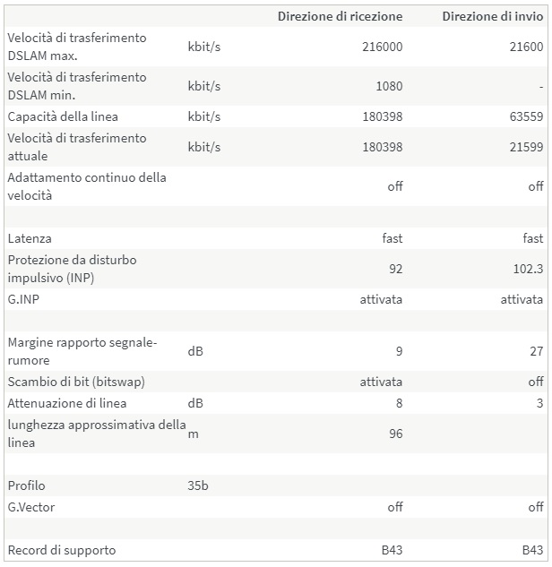

Ragazzi,da me è un disastro guardate oggi che valori ho:
La frequenza della banda in UP praticamente non c'è più:
Ho il download con profilo a 12db,SOS...un disastro
E pensare che questa è una linea che quando non ci sono problemi ha come capacità 250/40 ho l'armadio di fronte a casa.Ieri mattina è venuto anche un "tecnico" TIM e mi ha detto che non ci sono problemi...ma come si fà...
Ultima modifica di ~pennywise~82 : 17-10-2019 alle 09:36.

no,ha detto che il problema è il mio modem perchè con il suo strumento non risultano anomalie ho anche messo il timhub ma era ancora peggio
Adesso stò messo così:
Mi pare evidente che questi alti e bassi indichino un bel problema
~pennywise~82 è offline   Rispondi citando il messaggio o parte di esso

Direi che se non è la permuta della coppia, potrebbe anche essere la porta del DSLAM a dare di matto...

Ti hanno disabilitato l'UPBO sembra, guarda che upload..
Da questo ultimo screen però sembrerebbe ok, almeno finchè non si ripresenta la situazione precedente..

Ha ancora l'SOS però, l'INP è alto.
