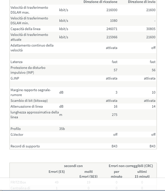

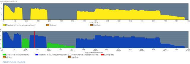

Originariamente inviato da RedSky Guarda i messaggi
Fammi sognare ^^ per favore puoi postare le Proprietà della connessione negoziate? Internet > informazioni DSL > DSL
ps: puoi postare per favore anche lo spettro?
Originariamente inviato da ebeb Guarda i messaggi
Entrambe le segnalazioni. Sono due cose diverse la connessione DSL e la "connessione internet" IP....
Dalla immagine che hai inviato noto una cosa in particolare:
sei a 275 mt dal DSLAM agganci la portante max. e stai utilizzando la versione DSL 1.180.129.93.
Ne deduco che contrariamente a quanto sovente si legge non è che faccia poi così schifo.
Non voglio ergermi a sostenitore di una mia tesi contrapposta a molte altre, colgo unicamente l'occasione per riprendere un concetto più e più volte ribadito da molti di noi:
ogni linea ha le sue peculiarità, i suoi pregi ed i suoi difetti e non è uguale a nessuna altra. Non si possono utilizzare assunti e certezze da tesi matematiche per sostenere come troppo spesso accade che una versione DSL sia migliore di un'altra per quel tipo di linea.
Ogni storia è una storia a se stante.
