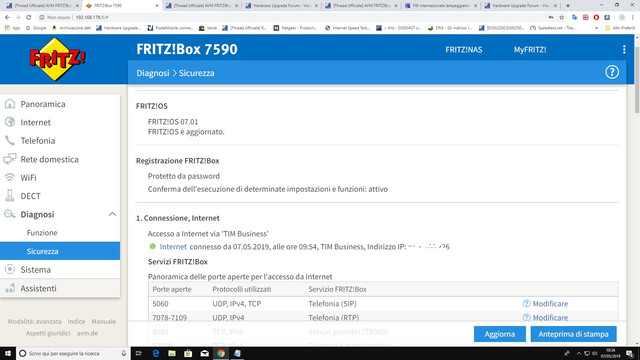

Old 29-05-2019, 09:39   #12327
Deliedwoman
Iscritto dal: May 2019
Messaggi: 111
Originariamente inviato da foxdefox Guarda i messaggi
Con il 7490 io per loggarmi FTP, avviavo il firmware recoveri 7.01 ad un certo punto chiede di alimentare il fritzbox, e chiaramente poi compare l'errore di brand, bene in quello stato, viene interrotto al punto giusto e lasciato in attesa, puoi continuare e il box di riavvia, oppure senza toccare nulla, provi a lanciare la sessione FTP.
Ma ricordate di settare la scheda di rete del pc con ip 192.168.178.2 come ip e gateway 192.168.178.1, altrimenti perdete solo tempo.
Inviato dal mio Redmi Note 4 utilizzando Tapatalk
WOWWWW fatto il debrand con questa procedura 7.01 recovery senza errori un no brand a tutti gli effetti,nella schermata iniziale lo deviete configurare lingua-gestore-TIM ( nel mio caso )-poi verifica la connessione e dà esito positivo
- basta che il led dsl lampeggia sempre dopo aver lanciato la recovery quello solo a sinistra
- lasciate l'errore
-cambiate IP fisso 192.168.178.2 dalla scheda di rete e subnet-chiudete
- appena la recovery vi dà errore -accendere con la scheda di rete con IP fisso e avrete il botloader sotto controllo senza contare il tempo.
Proprietà della connessione negoziate
Direzione di ricezione Direzione di invio
Velocità di trasferimento DSLAM max. kbit/s 216000 21600
Velocità di trasferimento DSLAM min. kbit/s 1080 -
Capacità della linea kbit/s 236929 27037
Velocità di trasferimento attuale kbit/s 215868 21599
Adattamento continuo della velocità off off
Latenza fast fast
Protezione da disturbo impulsivo (INP) 93 102.3
G.INP attivata attivata
Margine rapporto segnale-rumore dB 9 8
Scambio di bit (bitswap) off attivata
Attenuazione di linea dB 13 9
lunghezza approssimativa della linea m 156
Profilo 35b
G.Vector off off
Record di supporto A43 A43
Contatore degli errori
secondi con Errori non correggibili (CRC)
Errori (ES) molti
Errori (SES) per
minuto ultimi
15 minuti
FRITZ!Box 0 0 0 0
Centralina di commutazione 0 0 0 0
PS.Come configurare il numero voip il TR069 è attivo strano,nelle FAQ e guide di Yaraf c'è una stringa,come usarla?
https://ibb.co/nw4T1mX : v7.01 cambiamento driver .51
Assemblatrice PC e Delied CPU intel 7/8th generation Speedtest in Wireless AC 1.300 Tim 200 MB Massima portante con TIMHUB e FRITZ!Box 7590 Speedtest via LAN FRITZ!Box 7590 TIM v.7.10 + Debrand e Downgrade 7.01 Internationa+-Speedtest -PC Desktop ASrock Z370 Extreme 4-CPU 8700K@5GHz all cores +Delied +Metallo liquido+IHS Rame-16GB RAM G.Skill Dual Channel TridentZ RGB-GPU GTX 1060-6GB MSI-SSD MX500 500 GB- HHD WD 2TB 7.200 Rpm
Ultima modifica di Deliedwoman : 29-05-2019 alle 10:19.

Una sola cosa non riesco a sistemare, l'app fritz fon quando chiamo un numero in rubrica con formato internazionale tipo +3902553344 me lo trasforma in 002553344 e mi da chiamata rifiutata.
Se il numero è 02553344 in rubrica chiama correttamente..
Imposta così:
In telefono, propi numeri, numero in questione.
Formato del numero
Questo prefisso viene anteposto al numero selezionato:
Metti nessuno su entrambi le selezioni.
poi in metti la spunta su questi primi 2 parametri:
Trasmettere le chiamate di emergenza senza prefissi
Trasmettere i numeri a pagamento senza prefissi
invece su :
Provider di telefonia con piano di numerazione americano
(prefisso internazionale 011 invece di 00)
Trasmettere il proprio numero nel formato internazionale
Suffisso per numeri VoIP Lasci tutto deselezionato, il resto non lo tocchi.
a me funziona bene.
Imposta così:
Allegato 94686
Formato del numero
invece su :
a me funziona bene.
Dopo verifico, ma mi sa che ho già impostato cosi....
Grazie!
