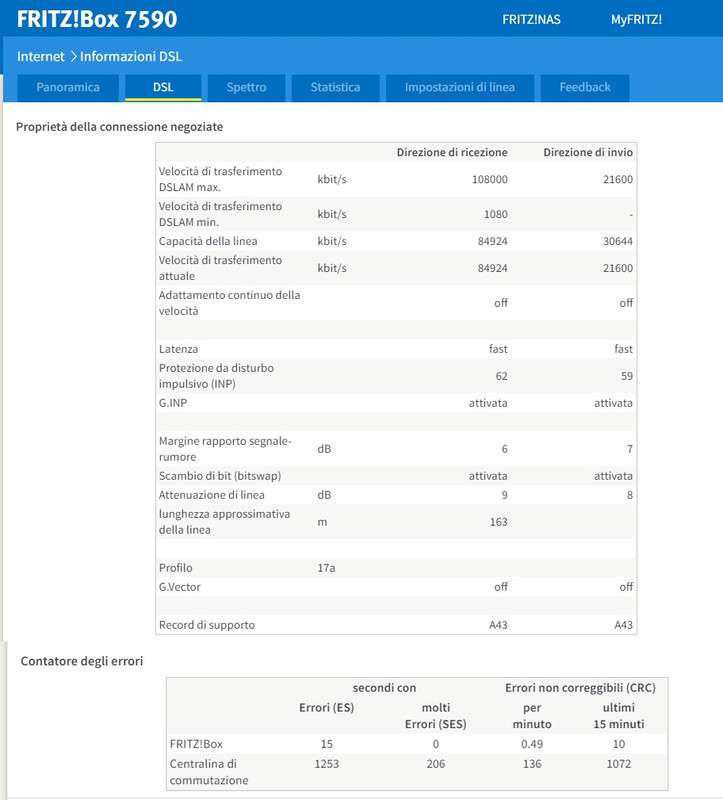

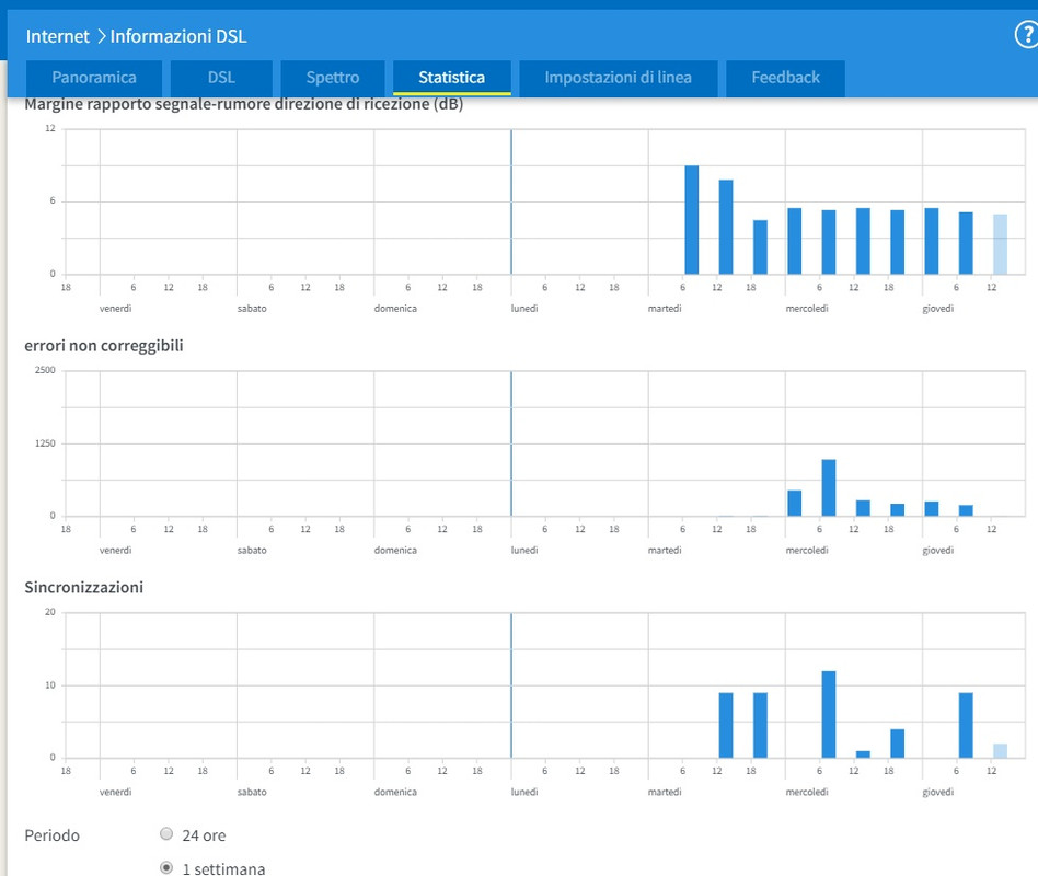

Per favore un aiuto o un parere per risolvere queste disconnessione. Ultimamente non riesco più a stare per più di 30 ore senza disconnessione.
La disconnessione avviene sia con pochi errori in ES, che sia senza errori, ho provato sia con la versione 7.01(anche facendo utilizza driver dsl precende) sia ora con l ultima versione beta.
Anche mettendo tutto su massima stabilità , senza errori cade la connessione, ho chiamato anche Tim perche tutto questo mi succede da quando hanno fatto un intervento al cabinet, che per errore mi avevano staccato, secondo loro non c entra nulla , hanno monitorato solo 4 disconnessioni, invece io ne ho avute molte di più.
Dicono che non è configurato bene il modem, ma che gli devo fare a sto modem?
In 2 anni che ho la 200 mega mai avuta una disconnessione
papugo1980 è offline   Rispondi citando il messaggio o parte di esso

Originariamente inviato da papugo1980 Guarda i messaggi
Stessa cosa anche nel mio caso (leggi i miei post precedenti). Mi sono convinto che il chipset Lantiq dei Fritz Box non e' adeguato su linee lunghe e con diafonia. Alla fine dopo aver speso un botto per questo router e dopo aver fatto moltissime prove sui parametri della stabilita', ho rimesso in funzione il Tim Hub

Originariamente inviato da Carmine59 Guarda i messaggi
Ok ora l ho collegato ad un UPS, vediamo se magari dipende dalla ciabatta in cui era collegato, poi mi è rimasto da cambiare il cavo telefonico che lo collega alla presa, dopodiché sarò costretto a toglierlo mannaggia.
Ora una cosa, Stra venerdì notte e sabato mattina staccano la corrente in quasi tutto il comune, se il mio modem essendo acceso si allinea prima degli altri , è probabile che riesco ad eliminare un po di questi disturbi?
anche io ho provato a collegarlo ad uno stabilizzatore di tensione e a cambiare il cavo DSL che dal muro va al router. Purtroppo sono stati tentativi andati a vuoto. Le disconnessioni sembrano non avere una logica, possono avvenire anche senza evidenti errori nella sezione del contatore. Non vorrei sembrare pessimista, ma questa e' stata la mia esperienza.Eppure di router ne ho avuti tanti (asus, tplink, netgear) , ma la stabilita' secondo me viene assicurata solo da una buona linea e dai chipset broadcom
Carmine59 è offline   Rispondi citando il messaggio o parte di esso
se la causa è la diafonia, o comunque magnagne della tratta no, quando si riallineeranno anche loro tutto tornerà come al solito.
magari ti allinei anche a ottimi valori, ma dopo che si saranno connessi tutti gli altri, la linea peggiorerà. anzi se avevi guadagnato tanto, prima o poi entrerà in azione SRA che riporterà la portante e l'SNR ai soliti (circa) valori.
Ultima modifica di strassada : 09-05-2019 alle 21:43.
