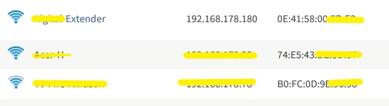

Old 10-03-2019, 17:08   #10103
Alebit
L'Avatar di Alebit
Iscritto dal: May 2018
Messaggi: 188
Originariamente inviato da Carmine59 Guarda i messaggi
Io seguirei i seguenti passaggi:
1 reset extender
2 entra nell'interfaccia extender
3 assegna ip fisso ad extender (ad esempio 192.168.178.254 )
4 rienta nell'interfaccia usando il nuovo ip
5 fai scansione di rete e collegati al modem
6 spegni e riavvia il modem
7 alla fine lo troverai collegato con il nuovo ip assegnato da te.
Fammi sapere
Carmine59..devo farti proprio i miei complimenti per la competenza (e la cortesia) dimostrata...
La soluzione l'ho trovata proprio seguendo i tuoi suggerimenti..
Il problema stava nell'indirizzo Ip nativo del repeater...che non rientrava nei parametri del 7590.
Così ho sostituito quello con il casuale 192.168.178.180..ho ripetuto tutta la configurazione dall'inizio..ed adesso l'Ip del range extender è visibile assieme al suo mac address dall'interfaccia del Fritz!box...
Se proprio vogliamo fare i pignoli...le uniche cose che non sono cambiate sono :
- Il "pallino verde"..che tale è rimasto ..visibile nella panoramica iniziale del Fritz!box..al posto dell'iconcina con il "mondo" che viene associata a tutti gli altri device connessi..
- L'impossibilità (poichè non appare la relativa voce)...di impostare l'Ip dell'extender come fisso...
[IMG][/IMG]
[IMG][/IMG]
[IMG]nearest ibc bank location[/IMG]

Originariamente inviato da Alebit Guarda i messaggi
[IMG][/IMG]
[IMG][/IMG]
1)L'icona del mappamondo e' riservata ai device che navigano in internet
2)Non puoi impostarlo perche' l'indirizzo fisso l'hai riservato gia' nell'extender e non e' stato assegnato dal DHCP del modem
Sono felice di esserti stato di aiuto
