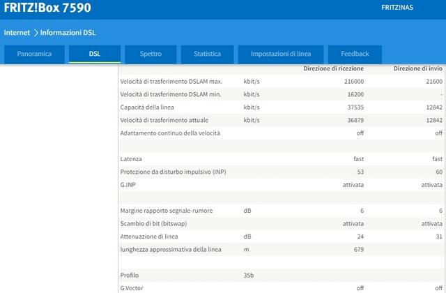

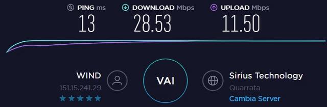

Premetto che la mia connessione fà piuttosto pena...a causa della distanza a cui mi trovo dal cabinet...ed anche un mio vicino che ha Tim come Isp non se la passa meglio...comunque sia..tant'è. Sotto ti mostro lo screenshot relativo al 7590 e..appena posso...ti riporterò anche quello dello Zyxel (attualmente impachettato in soffitta ![]() ![]() Se poi faccio uno speed test ad esempio con Ookla (ma anche su altri analoghi siti il risultato non varia in modo degno di nota)...la velocità rilevata in download si riduce a circa 28-30... Con lo Zyxel il medesimo test dava come risultato all'incirca 39-42 mbps In upload le differenze risultano minime ![]() A me sembra di aver impostato tutto correttamente (e comunque in modo analogo allo Zyxel) e sinceramente trovo strane le differenze sopra evidenziate.. Chiedo a voi per lumi sul tema... Ultima modifica di Alebit : 26-02-2019 alle 13:22. |

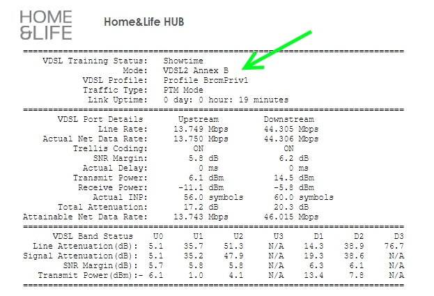

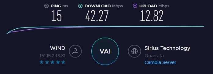

Poco fà ho voluto avere la riprova...quindi ho riconnesso il mio pc nuovamente con lo Zyxel e ripetuto lo speed test utilizzando il medesimo server del test con il 7590. Come potete vedere sotto la connessione oggettivamente và più veloce.. A scanso di equivoci stamattina prima del test con lo Zyxel ne ho ripetuto uno con il Fritz...giusto per esser certo che da ieri sera la velocità della linea non fosse cambiata.. Il 7590 andava come ieri...lo Zyxel così [IMG] [/IMG]A questo punto sono andato a vedere lo "status" della connessione Vdsl dello Zyxel...(vedi sotto)...ed ho notato che utilizza il parametro Annex B...mentre il 7590 di default ha l'Annex A.. Che sia questa la causa di una tale differenza...? [IMG] [/IMG]Quel che posso pensare (a meno che il 7590 non sia effettivamente meno "performante" dello Zyxel di Wind)...è che ci possa essere qualche parametro del router da andare a modificare...ma le mie conoscenze in materia non sono tali da spingermi a fare dei tentativi senza cognizione di causa. Sarei molto grado a chiunque di voi...con esperienza in merito...possa e voglia darmi qualche suggerimento per poter sistemare le cose.. Naturalmente non mi aspetto chissà cosa da una connessione come la mia...ma almeno una parità di prestazioni tra i due dispositivi...quella magari si.. :-) Grazie a tutti... Ultima modifica di Alebit : 27-02-2019 alle 10:09. |
