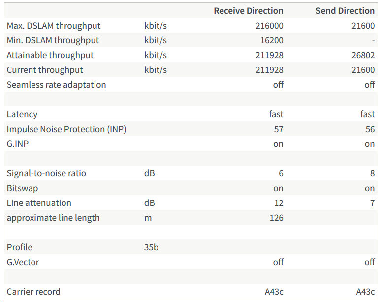

Originariamente inviato da vittorio130881 Guarda i messaggi
come dicevo io avevo un paio di mese fa portante e download a 65. ora mi ritrovo questi valori. posso chiedere aumento?
mi hanno detto per telefono che a loro risulta 57 di portante a me 52 bah e che cmq da 57 a 65 non avrebbe senso....
/CUT
Quanto disti dal cabinet?
Le statistiche mi sembrano a posto, anche SNR Margin è circa 6 dB, quindi temo ennesima botta di diafonia
