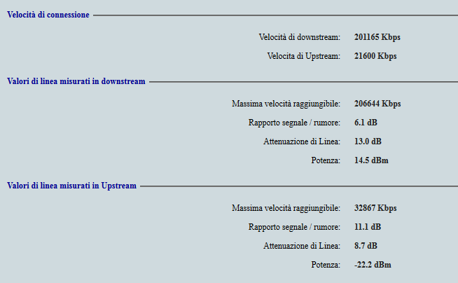

![]() Ho i canonici 21600 kb, con 32-33 Mb di ottenibile. |

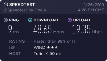

![]() ho solo 48 , possibile ?

Comunque a 1 metro di distanza dal router le interferenze WiFi sono al minimo storico, sotto il metro sono circa zero assoluto. Quote:
Sai, se ho un download sotto i 50 Mega in WiFi sono sicuro che il mio telefono sia più che a posto: FTTC o FTTH che sia ... meno di 50 Mega sono poca cosa per qualsiasi smart phone. Del resto ho l'abitudine di verificare le connessioni a casa degli amici come anche in albergo, ben conoscendo i limiti del telefono che sto usando so come agire. Ad esempio se una sera con 3 utenti connessi in casa al modem FTTC ti si rallenta un film: 1] accendi il PC e connetti il cavo LAN ? 2] lanci un speed test da un dispositivo mobile? In ogni caso inizio l'opzione 2, lanciando un speed test e di seguito l'App di analisi della congestione dei canali WiFi, poi se tutto è nella norma vado ad indagare sul PC. Certo occorre avere le idee ben chiare, perché la mia TV non è connessa via LAN e neppure i tablet, quindi occorrono certezze sullo stato della WiFi pianificando bene le impostazioni di sistema (il grosso del lavoro).

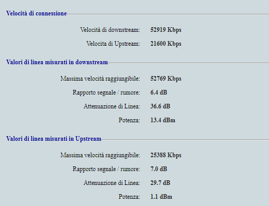

Iscritto dal: Feb 2008
Messaggi: 2455
Il rapporto segnale/rumore è basso e la velocità è bassa di conseguenza.
Potresti guadagnare una manciata di mega riavviando o riaccendendo il modem in un orario tranquillo, tipo la mattina presto, che magari ti si riallinea con il rapporto segnale/rumore a 6,0dB.
