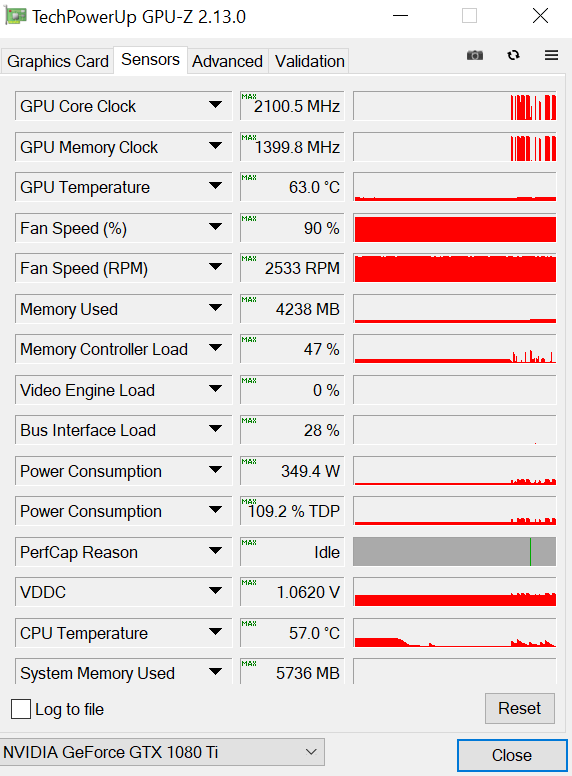

Bentornato...semplicemente apri gpuz dai menù a tendina della prima voce in alto selezioni max in modo che quando hai finito il 3dmark li rimarrà memorizzato il massimo clock raggiunto....

Grazie Fabio, chiarissimo
Eccolo qua:
i valori Max sono solo i primi tre.
La temperatura al 100% di carico mi sembra ottima, considera che ho CPU in wb e ben 4 ventole a raffreddare e quindi la GPU è messa abbastanza bene penso a livello di raffreddamento.

E bravo Mirco.A furia di rimandare ne hai presa una molto buona.2037 senza oc è molto buono.Installati msi Afterburner e stasera ti giro in PM come procedere.

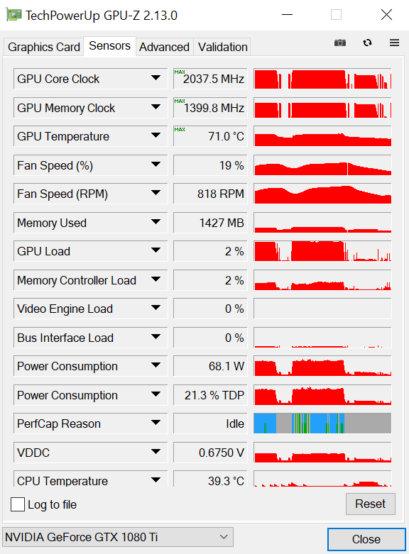

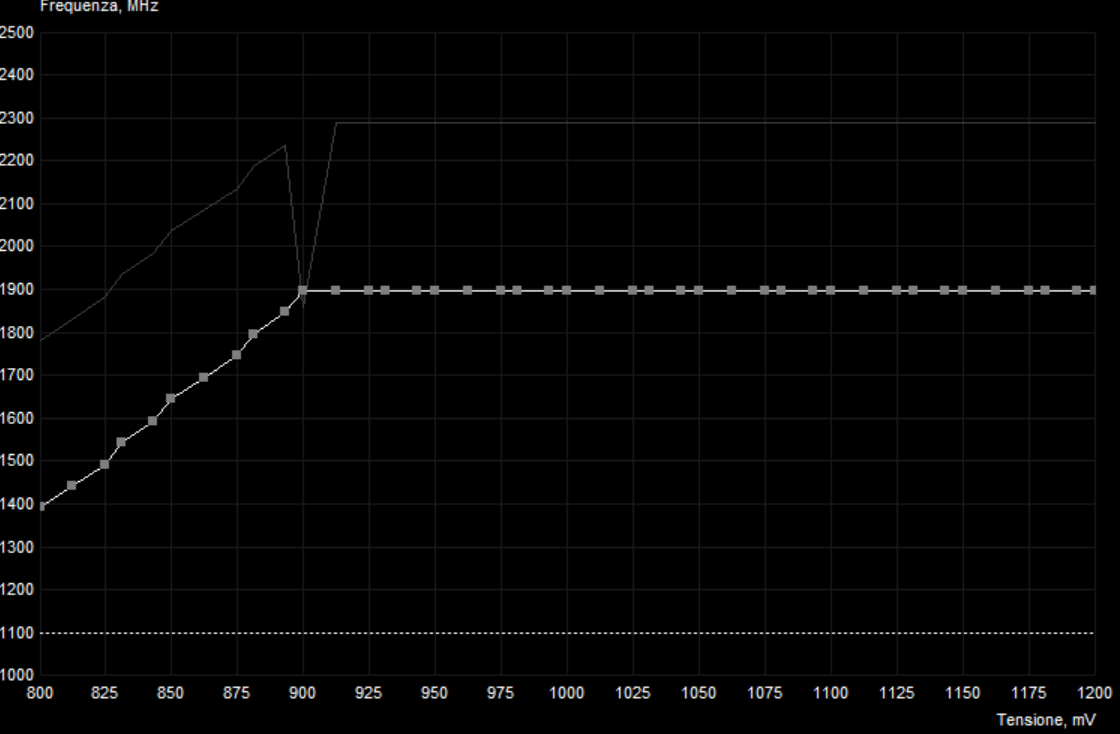

Ringrazio pubblicamente Fabio per il supporto ricevuto in mp , incarni perfettamente lo spirito di aiuto e supporto con disponibilità che dovrebbe esserci sempre da parte di chiunque in una community.
Condivido qui con voi i test fatti, questo è il miglior risultato ottenibile, ho cavato il sangue dalla rapa.
A livello di punteggio 3dmark ho limato davvero tanto, e le temperature sono ancora buone.
Dovrei vedere se riesco a regolare anche le ventole dell'AIO della CPU e le 2 del case corsair, con che tool posso aumentarne la potenza?
Ad ogni modo penso di tenere questo setting quando gioco e lasciare quello di default per il resto.

Non ti serve Mirco.Ora che hai capito come funziona fissa il voltaggio a 0.9 o 0.925 ,testa la frequenza più alta che ti tiene con quel voltaggio e usa quella....al di sopra serve solo in bench,altrimenti in game avrai i tagli che ti ho spiegato.Lieto comunque di essere stato utile.

Undervolt Recap
Ciao ho provato a cercare, ma ci sono troppi messaggi, qualcuno ha un recap di frequenze e tensioni di undrevolt riparametrate alle prestazioni?
Tipo qual'è lo sweetspot di pascal? 0.950? 0.850? e a che frequenze mediamente?

0.9 /0925 fra i 1900 e i 1950...

Io ho settato 0.9 1900MHz e vado alla grande.
Forse potrei anche aumentare un pochino a livello di clock, lascio perdere?

io proverei 0.950 cercando di stare più vicino possibile sui 2000, secondo me è il punto dove avresti la miglior resa come prestazioni/consumi/temperature

Ci sono arrivato senza problemi.
D'altronde in OC reggo sui 2100MHz circa.
Le ventole consigliate di tenerle auto?

No....fissa 53/55 % in game con quel voltaggio basta e avanza.
