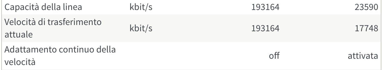

Stranamente da quando ho aggiornato ho una capacità in upload di 23/24.
Al momento ho l'adattamento continuo della velocità attivo.
TIM FTTH 10000/2000
