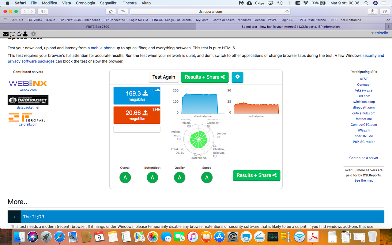

Fritz 7590 su tim 200
Eoloelio è offline   Rispondi citando il messaggio o parte di esso
