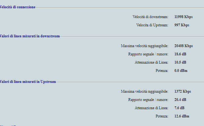

Buondi,sono passato a Wind da Telecom..
premetto che nel mio paese la wind ha solo la 20mega deve ancora arrivare la fibra..
allora con telecom e con il modem netgear modificavo snr e andavo a 21000 non abito distante dalla centrale 150metri. di cavi saranno qualcosa in piu ovvio.
con la wind attivata ieri mi trovo in questa situazione
devo chiamarli?devo aspettare che si rendano conto di aver attivato a random un SNR di 18? che io con telecom lo tenevo a 6,6 perche' tanto cmq mi andava bene scaricavo a 2,2 mb/s
sono nelle vostre mani

Originariamente inviato da Lian_Sps_in_ZuBeI Guarda i messaggi
Fa pensare ad un errore nell'impostazione del profilo, io non avrei la pazienza di aspettare che se ne accorgano.

Originariamente inviato da dlp Guarda i messaggi
ce modo per poter cambiare snr per conto mio?
se metto il netgear con fw moddato non mi fa cambiare SNR sempre fisso inchiodato a 11998 :grr
I 12 Mbit con 1 Mbit in upload � un profilo che esiste. Se te lo hanno impostato forzare Snr non serve a nulla. Se comunque vuoi tentare da Telnet la funzione sembra esistere(inefficace in Vdsl) la trovi in:
Configure
interface
dsl Line1
Phy
Targetsnr
dlp � offline   Rispondi citando il messaggio o parte di esso
Configure
interface
dsl Line1
Phy
Targetsnr
ho chiamato Wind (in romania bho vabbe) dicono che sono bloccato a 12mega per 10gg testano la mia linea..
RTX2080 Super Hybrid
Lian_Sps_in_ZuBeI � offline   Rispondi citando il messaggio o parte di esso
