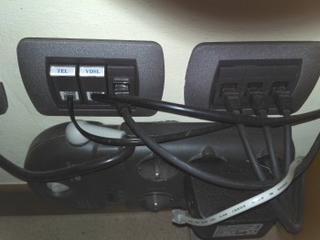

Ho scoperto con orrore di avere una "suoneria metallica" SIP accanto ad una delle prese del telefono. A questo punto non posso che pensare che ci siano anche fusibili/condensatori in tutte le tripolari e chissà quale altra porcheria a devastare l'ADSL da 10+ anni (e, presto, a infastidire la Fibra).
Non volendo intervenire io personalmente non capendone nulla, come posso fare a richiedere l'intervento rapido di un tecnico TIM (anche a pagamento)? Vorrei pulire la linea subito dopo l'attivazione della fibra, isolando le prese secondarie e togliendo tutti i disturbanti.
Qualche consiglio?

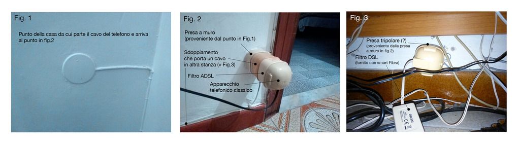

Salve a tutti, mi sono iscritto al forum perchè vedo che ci sono persone molto competenti sulla fibra e spero riusciate a darmi una mano
La settimana scorsa ho attivato la Smart Fibra, proveniendo da una Alice ADSL 20mb (mai stati 20, al massimo 10). Ieri mi è arrivato il kit autoinstallante (modem+2 cordless. Credevo mi arrivasse il tecnico a casa ma a quanto pare per i clienti già ADSL non è così, ma tant'è).
Installo tutto e poi chiamo il numero verde che mi dice che in quattro giorni lavorativi attiveranno la fibra (appunto: chiamando al 1949 uno che pareva Apu mi ha detto "entro il 17 novembre", un altro che io avevo diritto al tecnico a casa e di chiamare il 187... e vabbè, non divaghiamo).
Quindi per ora sto ancora con l'adsl come prima.
I miei dubbi sono sulla mia linea telefonica e com'è organizzata a casa, visto che si sdoppia. Allego foto con schema.
http://i156.photobucket.com/albums/t...psuopuhxrj.jpg
Quello che vorrei sapere è se una una cosa del genere può creare problemi (naturalmente il filtro ADSL in fig.2 andrà tolto).
E, cosa più importante, visto che tutti i telefoni devono essere collegati direttamente al modem (che si trova nella stanza in fig.3), come posso fare con l'apparecchio classico continuando a mantenerlo nello stesso punto (cioè dove ci sono le prese della fig.2)? Un tecnico al 1949 mi ha fatto capire che dovrei prendere un bel cavo lungo col doppino e collegare apparecchio a modem, visto che quella presa a muro sarà praticamente inutile.
Grazie mille per le risposte, spero di essere stato chiaro

Originariamente inviato da ironmark99 Guarda i messaggi
Adesso mi è più chiaro. Tu non hai usato lo splitter in dotazione al VDSL, ma ne hai acquistato uno dedicato.
Qui, tutti quanti, quando diciamo di non usare lo splitter, intendiamo dire "NON USARE LO SPLITTER IN DOTAZIONE" che ha un semplice corto tra l'ingresso linea e l'uscita verso il resto dell'impianto telefonico, e ha un filtro solo tra l'ingresso linea e l'uscita telefonica in arrivo dal modem.
Con splitter io intendo quello, altrimenti lo chiamo filtro ADSL, anche se servono per fare la stessa cosa.
Quello che stai usando (male) tu potrebbe avere due filtri (suppongo e spero), ed è pensato per il VDSL con fonia in banda (perché alcuni provider non usano il VoIP). O almeno questo è ciò che capisco guardando lo schema pubblicato sul web dalla Enerdom (che sono andato a cercarmi). Infatti non vedo mai alcuna connessione tra il filtro e la porta della fonia in uscita dal modem (che è sempre dato per modem ADSL).
Giusto.
Quindi immagino tu abbia connesso una delle uscite Line del modem ai morsetti marcati col simbolo del telefono sullo splitter.
No. Sullo splitter ci sono 3 uscite: una sulla quale è disegnato un pc che è quella per la connessione internet alla quale ho collegato appunto il cavo che va al router per la sola parte internet. Questa è l'unica che utilizzo e che mi apporta miglioramenti.
Una seconda è il filtro per i telefoni (che usavo con l'ADSL al posto dei normali filtri ADSL su ogni telefono ma ora non viene più utilizzata con la VDSL, non è proprio più collegata alla linea domestica preesistente [e che appunto se utilizzata causa problemi alla parte VDSL]) ed infine un'uscita LINE che non ho mai capito a cosa serva e non dovrebbe nemmeno essere filtrata (ancora quando avevo l'ADSL avevo provato a collegare la linea internet ma non funzionava).
Tutta la linea domestica preesistente con i soli telefoni l'ho collegata ad una seconda presa a muro rj11 che va direttamente al router in una delle due uscite dei telefoni.
I telefoni non li filtro più, perchè appunto in VoIP.
Quindi, se quello splitter avesse due filtri, uno passa-basso tra l'ingresso e l'uscita telefonica, e uno passa-alto tra l'ingresso e l'uscita modem, allora ciò spiegherebbe perché il tuo impianto non appare in parallelo alla linea (è come avessi fatto un sezionamento "selettivo" in frequenza). Ci pensa il filtro passa-basso a separarli. Filtro passa-basso che peraltro è inutile, dato che non c'è segnale POTS in arrivo dall'esterno, non ti serve rimandare verso l'armadio la tua fonia, e che viene pure caricato male (come impedenza) dall'uscita fonia del modem.
Se invece ha un solo filtro, è come lo splitter in dotazione, e vale il discorso fatto nel mio post precedente.
Leggi sopra. Io uso esclusivamente il passa-alto.
P.S. mi ha un po' turbato la tua prova di connessione tra il router e la presa RJ (del modem, se non ho capito male) con un cavo elettrico non twistato e di grossa sezione. Non mi stupisce comunque che in quella configurazione avessi una miriade di FEC e CRC. Mi stupisce di più che i FEC cambino in funzione del cavo patch (come si deve) che usi.
Infatti...ho intenzione di andare a fondo a sta storia provando con altri cavi e provando a ricrimpare i plug sul CAT7.
Originariamente inviato da superds Guarda i messaggi
Considerata la probabile assenza di diafonia non ti è andata bene; se l'impianto è a posto come dici, o sei su derivata o la secondaria non è mesa un granché. Per il discorso del ping alto, il problema non sussiste, hai testato su un server non diretto ( vai a milano e torni indietro ), quindi il ping alto è normale.
Giusto per quanto riguarda il ping, in effetti non ci avevo pensato.
Eh, ho molta paura che si attivi qualcun altro qua attorno...
Comunque io dovrei essere in derivata perchè sulla chiostrina ci sono degli asterischi ma non ho capito come interpretarli.
Riagganciandomi ai discorsi di Varg87 e ironmark99, avendo a disposizione un savp120 della enerdom, tempo fa feci delle prove constatando che l'enerdom incrementava l'attenuazione di 0.1/0.2 sia in down che in up e mi faceva perdere ~1mbit in down guadagnando però ~1mbit di ottenibile in up. Tutto ciò controntato con una presa rj11 a morsetto bticino (non uso la presa tim perché la sezione del mio cavo non me lo permette).
Ah, ma allora c'è qualcun altro che ha provato! Anche a te quindi l'up risulta più alto con lo splitter.
